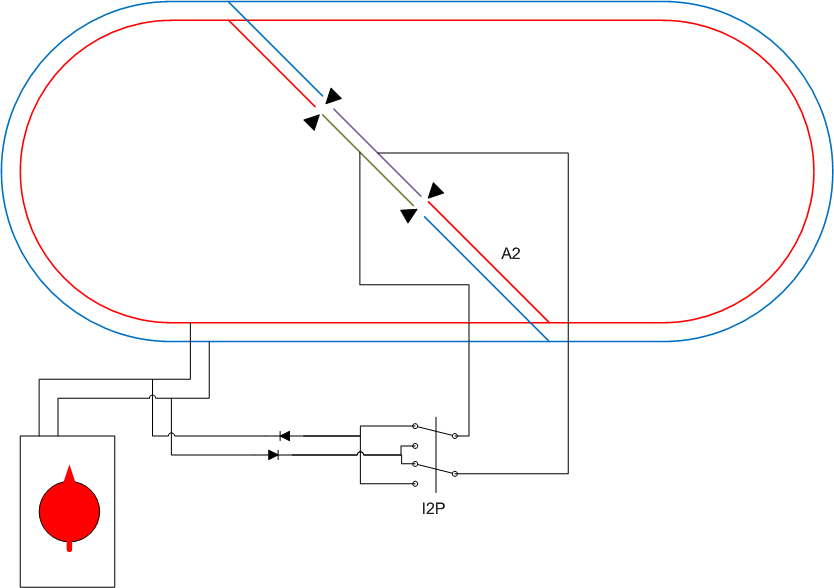

Oui, c'est normal, ça fait un court circuit. Ça s'appelle une boucle de retournement.
Vous pouvez vérifier en dessinant votre ovale, avec les 2 rails, plus la boucle intérieur.
Ensuite vous coloriez le rail extérieur en rouge, et le rail intérieur en bleu (par ex), et vous verrez que dans la boucle intérieur, le rail rouge rejoint le bleu = court circuit !
