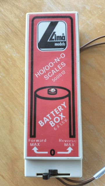

Bonsoir.
Merci beaucoup pour cette réponse qui me donne des idées.
Concernant mon alimentation, j'ai oublié de préciser qu'il s'agit aussi du bloc de commande du train (photo).
De ce fait, comment conserver ou ajouter une marche avant/arrière pour que ce soit utilisable en toute sécurité par un enfant et au bon voltage bien entendu ?

Il existe des alimentations dédiées train pour pas très cher ICI
Le matériel Lima est en 12 volt depuis très longtemps. J'ai eu une CC 7100 en 1965 qui était déjà en 12 volts (moteur annulaire typique de la marque)

Je ne sais pas si ton bloc alim actuel était à tension de sortie variable.
Pour une petite différence de prix, la solution d'Alain est idéale.
Jean-Claude

Les boitier à pile étaient souvent "variables" par shuntage des piles. Souvent deux à deux. Soit 0, 3, 6 , 9 volt.
Messages: 5952

Si vous voulez tout savoir sur l'alim LIMA : https://trainslima1-45.forumactif.org/t ... electrique.
A la fin du post l'alim 500012.
Le problème de l'alim Mehano, c'est qu'à fond elle débite 23 Volts pour un moteur 12 Volts ?
D'ailleurs sur celle que je possède le 100% est au 2/3 de la course du bouton.
Jean-Paul

Merci pour vos réponses.
Mon alim à piles ne semble pas être variable (cf ma photo plus haut). En tout cas, aujourd'hui le train va à la même vitesse quelque soit la position de la commande, à moins qu'il y ait un problème.
Je m'y perds un peu, si je résume : l'alim à piles envoie 9V donc il faut que je trouve une alim électrique variable (si possible) qui envoie maximum du 9V sauf qu'aujourd'hui c'est normalisé à 12V et à 12V je risque de griller le moteur ? Ou j'ai tout faux ? :lol:

La plupart du matériel lima fonctionne en 12 v depuis longtemps et 9 v n' est pas un standard pour les moteurs électriques. Je pense que vous n' aurez pas de problème.

Bonsoir JC,
Effectivement et dans le dernier post du lien de Jean-Paul, la notice Lima précise (en bas de page) que les moteurs sont bien des 12 V, comme l'indiquait d'ailleurs Alain.
L'idéal est bien de se procurer une telle alim variable. De toute façon, pour rester à des vitesses raisonnables, tu devras certainement essayer de convaincre ton fils de ne pas aller "à fond les manettes" :)
