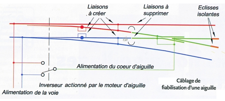

Bonjour, j'ai vu sur le forum un système pour réglementer les coeur d'aiguille avec un contacteur inverseur par pression . Je ne comprends pas les codes couleurs des fils de branchement
Pour ma part je suis en analogique fil rouge voie de droite fil noir voie de gauche ( dans le sens de la marche ) et fil jaune pour les coeur d'aiguille peco electrofrog ici il y a blanc marron et violet . Même sur les normes nem ces couleurs ne correspondent pas. Pouvez-vous m'aider Merci

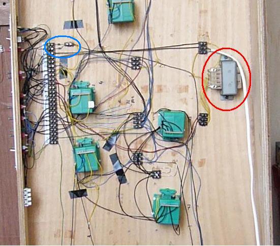

Le code couleur tu t'en moques. Tous mes fils sont à quelques exceptions prés d'approvisionnement. Il faut juste comprendre le fonctionnement d'un inverseur. Un multimètre de GSB à 10€ pourra t'aider pour cela.

j'ai effectivement une décharge capacitive
ce que je ne comprends pas c'est sur quelle borne du switch je dois souder le fil alimentant le coeur

j'imagine que tous les inverseurs fonctionnent selon le même principe au repos le - et actif le +
ai-je bien compris?

Un inverseur a 3 pôles.
Si tu ne sais pas où sont les pôles, un sondage au multimètre te permettra de les repérer.
