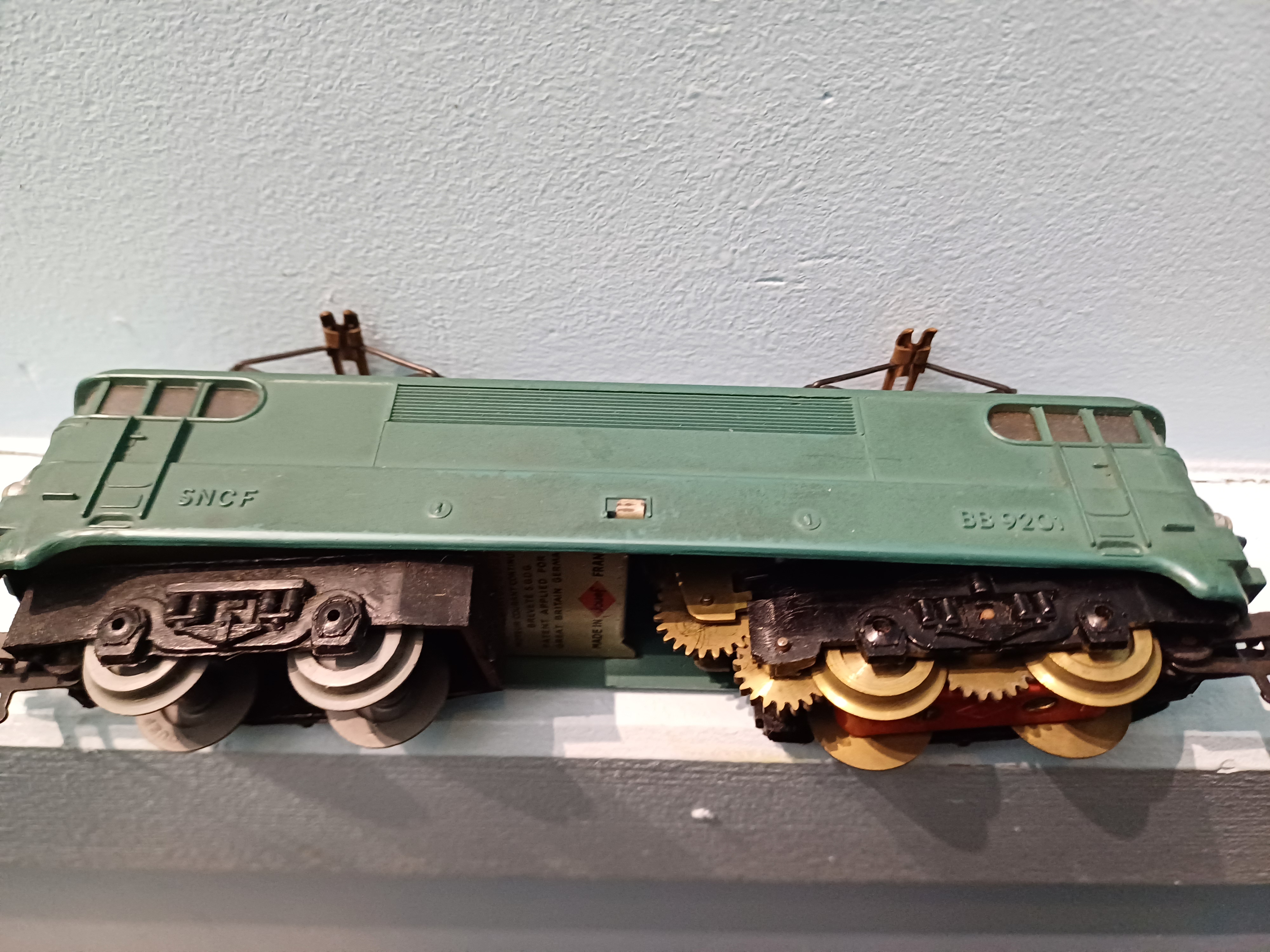

J ai acheté mon 1er train électrique jouef à 62 ans sur ebay malheureusement la loco ne fonctionne pas.
Avez vous une réf Chez aliexpress ou Amazon pour le remplacer.
Si possible le moins chère possible et sans modification trop compliqué à faire, car je suis pas équipé pour le modéliste.
Merci
Jmd76

Avant de remplacer, peut-être qu’un simple nettoyage des contacts (voie, roues) suffit. As-tu testé le fonctionnement du moteur en alimentant directement ses bornes (en dehors de la voie). Peux-tu joindre une photo de ton modèle ?

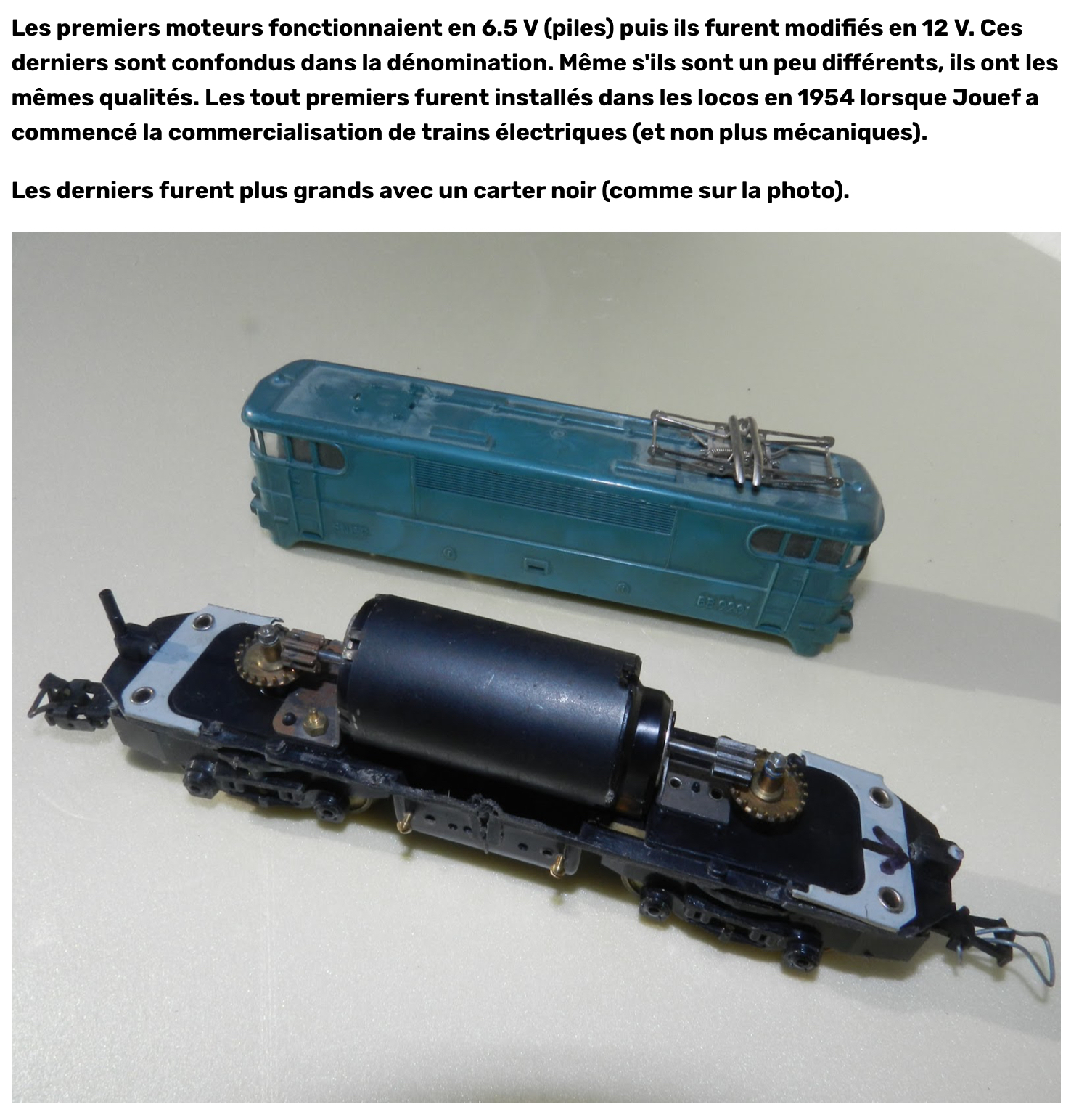

Attention au voltage (image du site Le réseau de PSX :

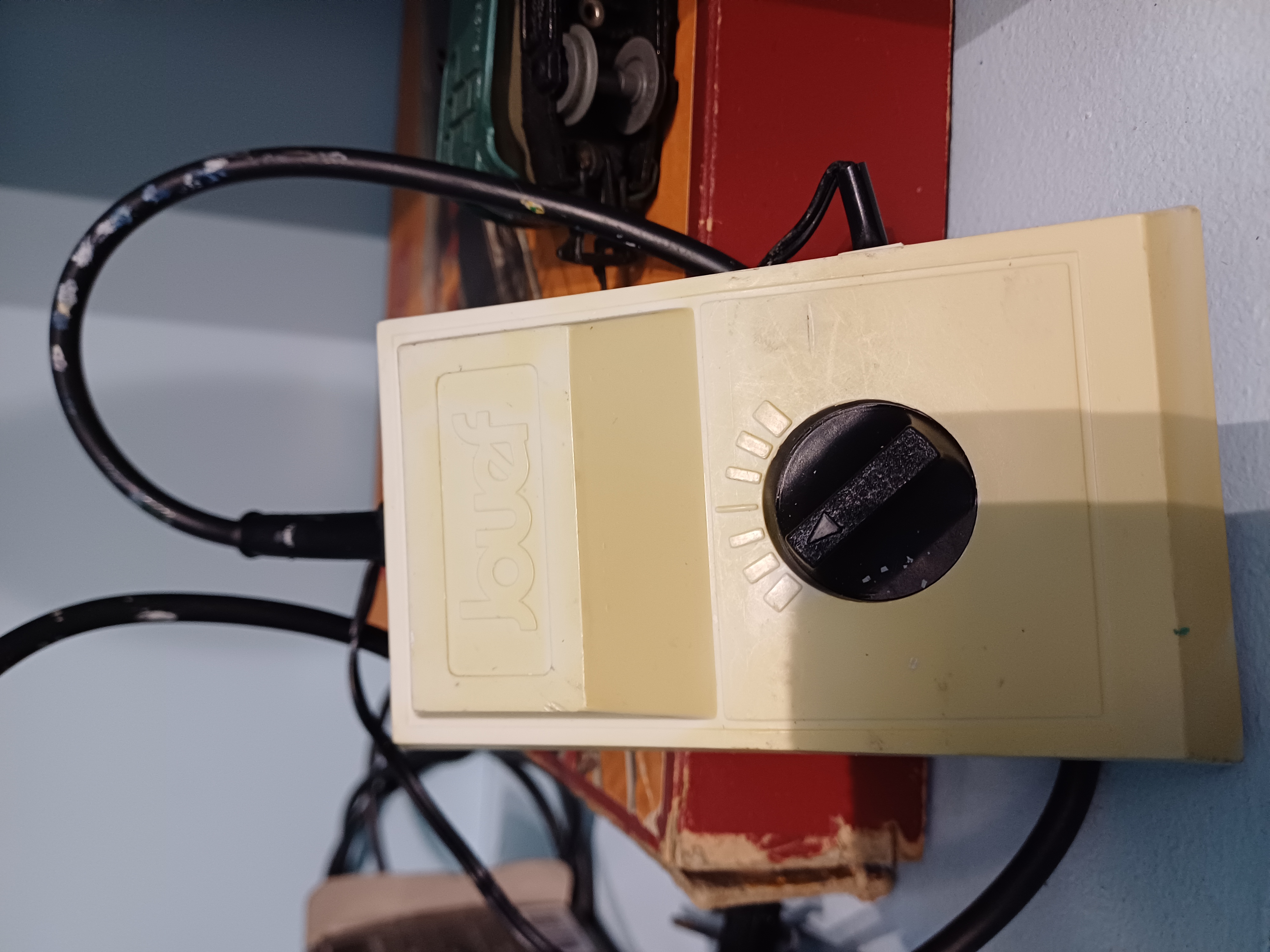

J ai acheté cette alim jouet mais elle est en 12v et je crois que ce moteur et en 6v.
Puis je mettre un moteur 12v ds cette loco ou suis je condamné à changer l alim et le moteur .
Sachant que je voulais y mettre le moins cher possible.
Merci

Photo alim

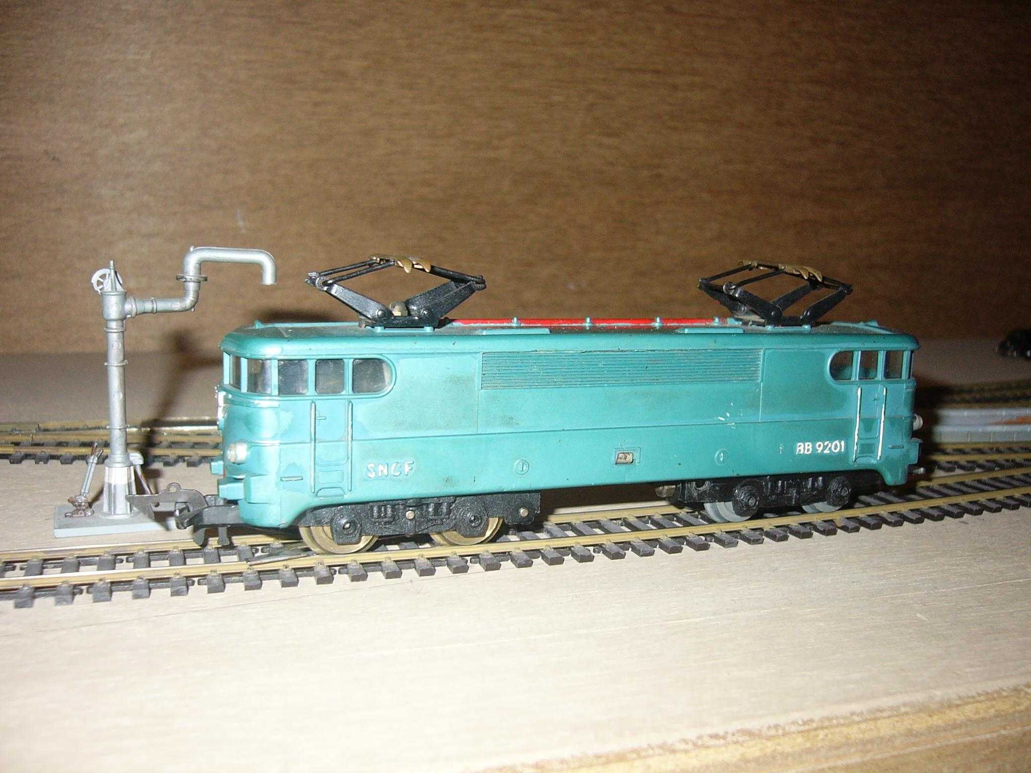

La mienne qui fait parti des souvenirs.

Rien de mieux qu'une photo pour se faire une idée de la conception d'origine :o et ..... de l'ampleur du "bricolage" à réaliser. Au plus simple, pour une vingtaine d'euros (+ frais de port éventuels) tu peux peut-être trouver un moteur saucisson de mêmes dimensions sur Ebay, Le Bon Coin et autres sites similaires. Tant qu'à faire, prendre un 12 Volts qui serait compatible avec ton alim.
Cela dit je partage l'avis de Burlington et, sauf valeur affective liée à un évènement perso, je n'entreprendrai pas l'opération (tout en conservant la loc dans l'état pour la raison précédente).
