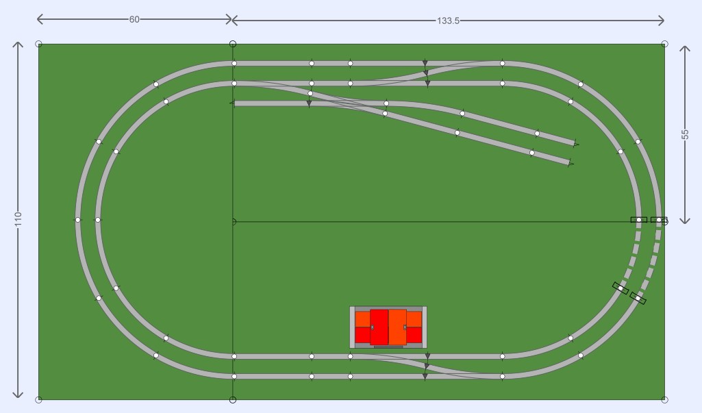

Depuis un moment que je m’amuse à faire des plans de mon futur (premier) réseau, il faut se lancer. Les contraintes étant fortes entre autre la place pour le stocker : une étagère de 135x56 cm.
J’ai opté pour un plateau de 110x193,5 en 3 parties afin de pourvoir le mettre sur cette étagère, seul un des trois aura du décor. Je pars sur une double voie en ovale rail PIKO-A en rayon R2 et R3, au départ j’avais fait R1 et R2 mais j’ai constaté que certains matériels ne passaient pas sur le R1. Il y a une petite gare de passage et un petit embranchement de fret. Une des courbe comporte un tunnel.
Dans un premier temps, il sera en analogique avec double alimentation afin de faire évoluer deux convois (les deux boucles seront isolées).

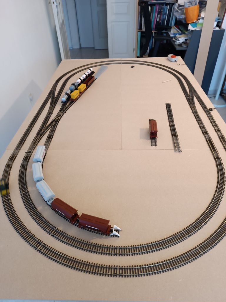

Et avec les plateaux :
