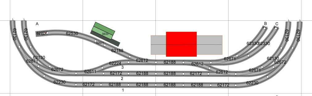

Je souhaite créer un module en voie C Trix, environ 2 m de long, afin d'y représenter une gare qui soit réaliste dans sa conception. L'idée est d'utiliser ce module dans un réseau plus ou moins éphémère avec les enfants en le complétant dans un premier temps par un simple oval. Il ne serait pas décoré, ou bien les enfants se chargeraient de construire une gare légo ou jeu Jura ;-).
Je me suis inspiré de cette page pour la conception : https://beuret.net/typologie-des-gares/
J'ai donc prévu:
- une double voie (1 et 2), pour y laisser tourner deux trains
- une voie d'évitement (3) : sa longueur est courte, plutôt destiné à un autorail. Mais je pense que c'est sympa de réaliser le transfert voie 1/2 > voie 3 pour laisser doubler un plus grand train sur la voie 1 ou 2.
Je me pose des questions sur la partie fret:
- un (petit) train qui arrive de la gauche va sur la voie 3, avance vers C, puis refoule les wagons jusqu'en A. Ca me semble bien marcher.
- par contre pour un train qui arrive de la droite, la voie 3 me semble trop courte pour pouvoir changer la loco de côté. Comment faire pour amener les wagons en A? A moins qu'empiéter sur la voie 2 pour cela ne soit pas si grave?
J'imagine la voie B pour y garer une locomotive.
Autres questions sur la conception des gares, est-il possible d'exploiter ce module:
- Comme une gare terminus, simplement en supprimant le début de l'oval de la voie 2 et utiliser le début de l'oval de la voie 1 comme tiroir pour changer de place la loco?
- Comme une gare de bifurcation vers deux voies simples?
- Comme gare de passage mais avec B qui serait un embranchement vers une ligne secondaire?
Merci d'avance pour vos explications et suggestions!
