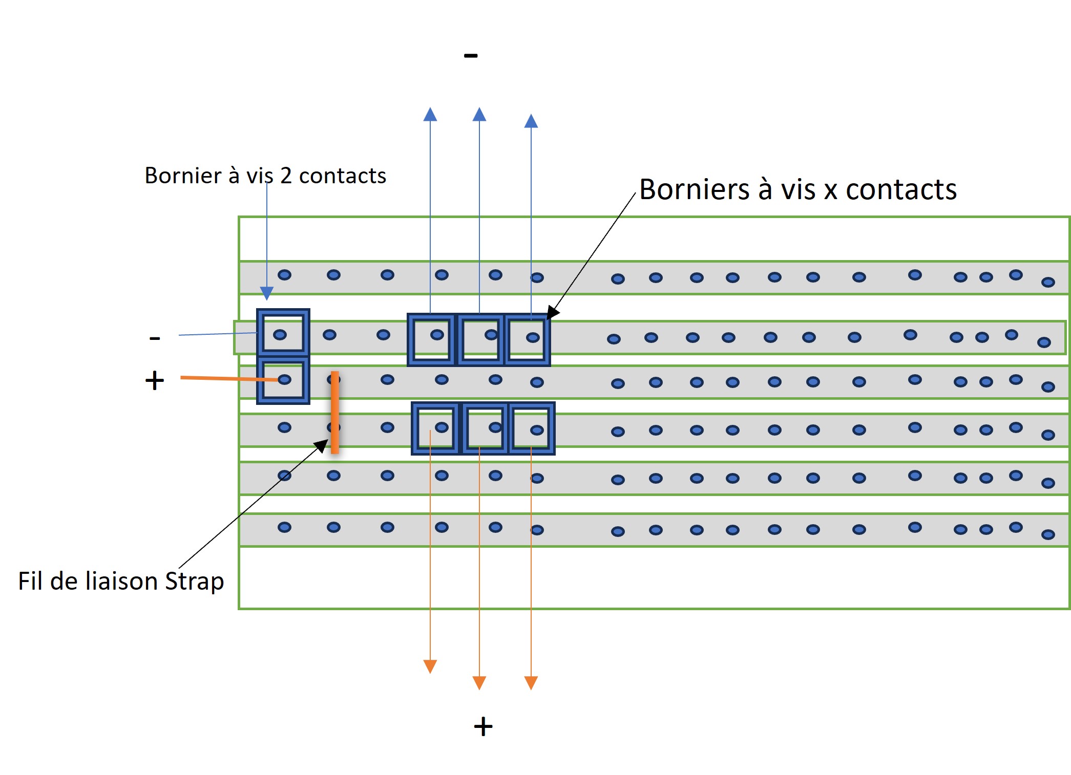

Bonjour à Tous
Suite à la mise en place d'un pont tournant sur un réseau digital j'ai pas mal de fil à
relier au feeder. Pour éviter d'avoir à faire de nombreuses soudures je pense faire
un distributeur avec des borniers sur une plaque d'essai. Mes connaissance en électricité
étant limités j'aimerai que vous puissiez valider mon montage????
Merci
Bonne soirée
Alain

Bonjour Alain,
OK pour le montage.
Ce genre de borniers de distribution existe aussi tout fait : Lien. Ils existent en simple ou avec les deux polarités sur le même support.
Si tu achètes les borniers à souder pour une réalisation perso, les pas standards sont de 2,54 ou 5,08 mm. Attention à certains borniers proposés parfois à un prix très intéressant, certains (souvent bleus) sont au pas de 5 au lieu de 5,08 mm.

Bonjour Jean Claude
Merci pour ta validation. Je vais peut être finir par être bon!!!!!!
Oui j'ai des borniers en 2.54 vert que j'avais acheté chez Go Tronic et Conrad.
Questions par rapport aux distributeurs de ton lien il n'y a pas de sorties c'est juste pour faire
des liaisons?
Bonne journée
Alain

Dans l'exemple du lien, les 9 bornes sont reliées ensemble. Tu entres sur une borne et tu disposes de 8 sorties.
Etant donné la taille du module (6 cm), il s'agit de borniers en 5,08 mm.
Bon câblage ;)

Ok compris
Je vais faire le montage avec ce que j'ai. La rotonde étant terminé de monter il me reste le câblage et j'attaque
la partie passage à niveau ensuite!!!!!!!
