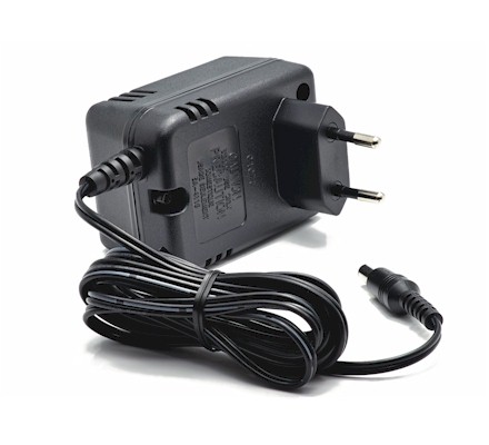

05 Fév 2025, 18:21
Ce type de transfo pourrait convenir? avec une prise jack je peux brancher les deux fils du pont tournant?
Transformateur de faible puissance 230 volts en 15 volts AC 6 VA avec prise Jack pour la gamme Roco.
Merci du retour

Messagepar Vaporiste
05 Fév 2025, 23:09
6VA c'est peu, si tu trouves plus puissant ce serait mieux. 6VA cela ne fait que 400mA. Il faudrait connaître la puissance absorbée par ton pont tournant.
