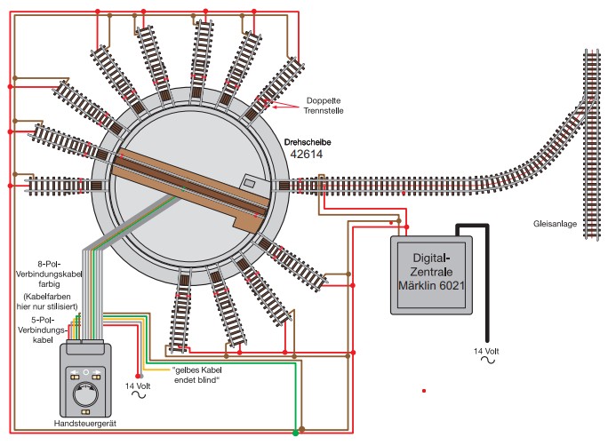

Bonsoir
J y suis presque à la fin du montage de ce pont tournant et aux branchements
Mais il me vient un doute en relisant la notice.
Elle parle de courant continu pour deux rails interupteur =
ou courant alternatif en 3 rails interrupteur ~.
Comme je suis en digital je suis donc dans un systeme 2 rails mais en courant alternatif sachant que d'origine
le pont est livre avec interupteur en courant continu il me faut donc changer la position et me mettre en courant alternatif comme du 3 rails????? En fait dans la notice il parle quasiment pas du numérique.
Si quelqu'un peut me valider merci
Bonne soirée
Alain

Bonjour Alain,
En DCC, c'est comme si tu étais en continu et que tu inversais le sens de marche de la loco, mais ça le fait beaucoup plus vite que toi.
Par contre il faut bien dissocier l'alimentation de la voie et celle du pont tournant. Je regarde la doc et je reviens vers toi.
Jean-Paul
PaulXpress
Messages: 1247
Localisation: Pays de Retz
Re: courant traction avec pont tournant roco
Messagepar PaulXpress
12 Fév 2025, 14:33
C'est ce schéma qu'il faut utiliser :
L'alimentation DCC se fait avec les fils rouge et marron, un repiquage pour l'alimentation de la voie du pont est fait avec les fils vert et marron, l'alimentation du moteur du pont se fait en 14 V alternatif.
Les 2 interrupteurs doivent être sur "=".
Jean-Paul

Messagepar chauvais44
12 Fév 2025, 16:59
Merci Jean Paul pour cette réponse. J'aurai eu tendance à changer les interrupteurs.
Oui pour le pont je vais utiliser un petit transfo Roco en 15v alternatif si il n'est pas assez puisant je prendrai un vieux jouef en utilisant la partie alternative14-16v.
Pour la traction je me branche sur mon feeder avec un lk 200 en intermédiaire
Donc avec ta réponse tout devrait coller
Alain
