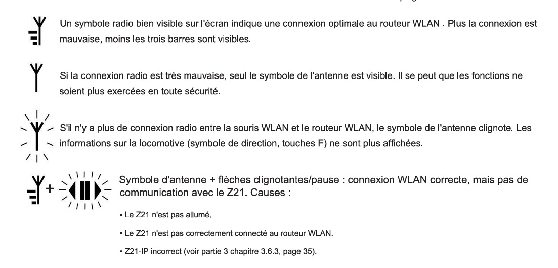

C'est surtout le symbole de pile "batterie" qu'il faut surveiller...
Ecran Maus wifi
