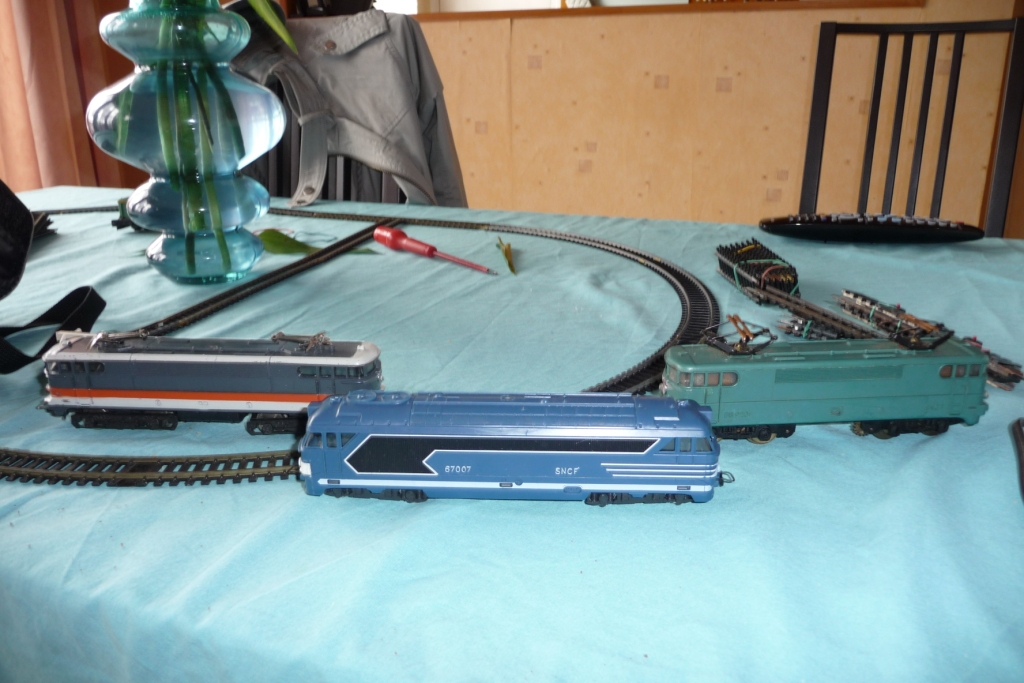

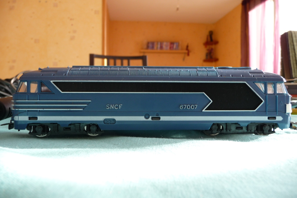

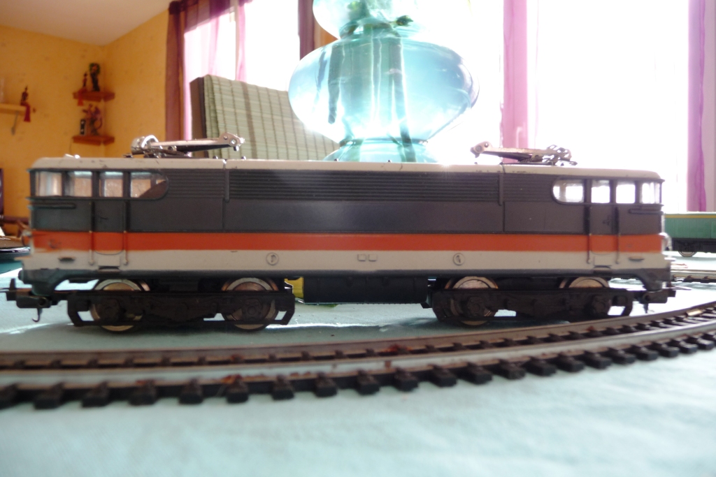

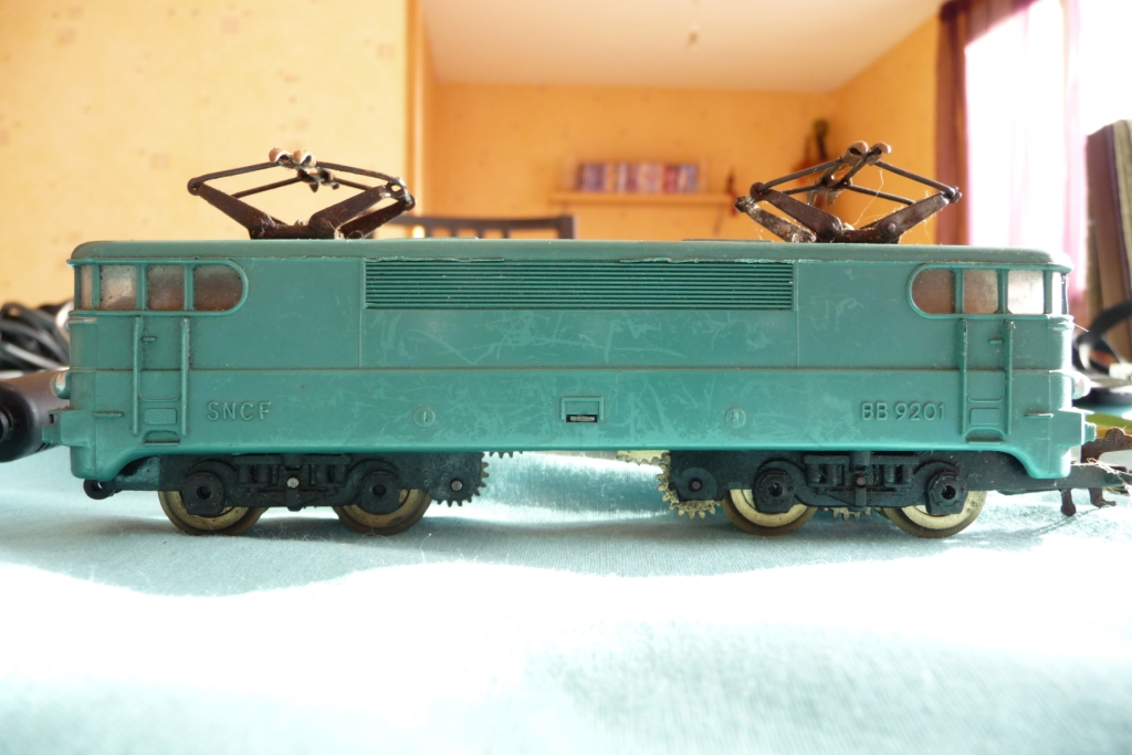

je te joins les photos des locos, j'ai un carton plein de rail ainsi que des wagons en tout genre

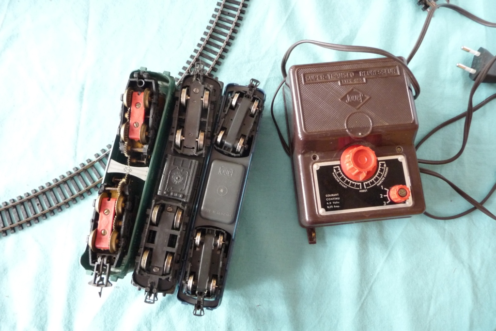

j'ai nettoyer toutes les rails les locos et l'alim.
l'alim fonctionne et delivre 8Volt. J'ai donc monté un petit ovale pour tester tout ça. les locos fonctionnent c'est dur dur. la vitesse est relativement lente.
Comment savoir si les moteurs sont en 12V, j'ai demonté une loco, mais rien d'ecrit sur le moteur.

la 1 ere est prevue pour 6 / 9 V , d apres certaines infos , les 2 autres sont sur pour 12 V moyen .
selon la loco , tu poura trouver sur @BAY , un transfo Jouef pour 10 a 20 euros FDP compris , apres selon ton besoin tu vera si tu investi mais c est le serpent qui se mort la queue a vouloir jouer dans ce domaine , on gangrenne vite :lol:
