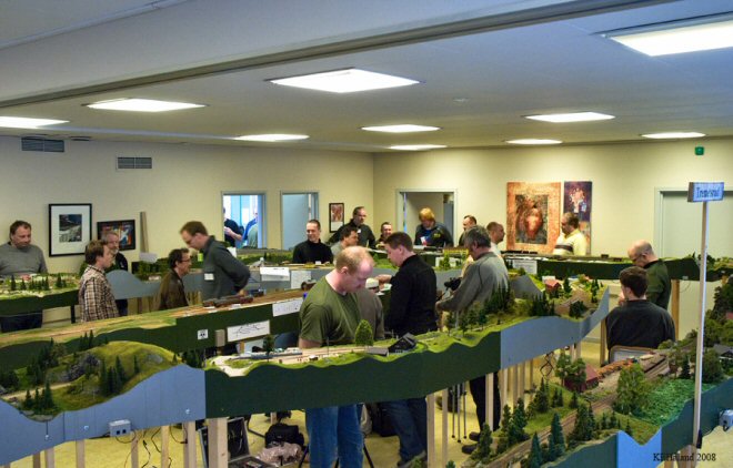

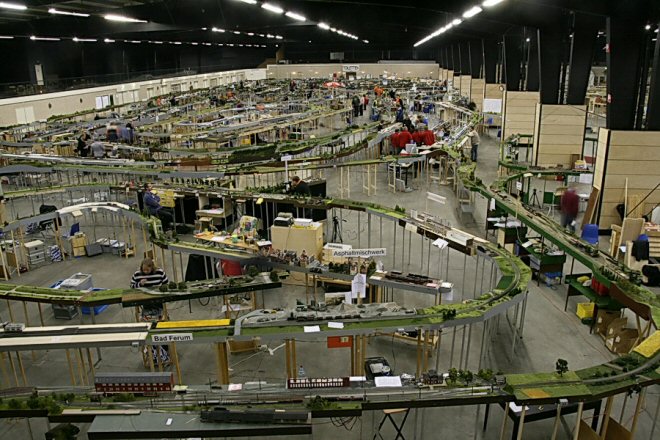

Messagepar bogie-wogie
10 Jan 2011, 17:09
Je n'ai pas de dessin mais j'ai trouvé quelques photos dans mes archives (photos empruntées à un site norvégien) montrant des rassemblements de modules FREMO. En voici deux qui donnent, je pense, une bonne idée de la liberté qu'accordent les normes de modules modernes, genre FREMO ou junior.
La première est un modeste rassemblement à Arendal, dans le sud de la Norvège :
La seconde a été prise à Zuidbroek, aux Pays-Bas, et n'est plus modeste du tout :rhaaa:
Ce qui est intéressant, ce n'est pas seulement l'ensemble mais les modules individuels en soi, de toutes tailles et toutes variétés, mais entièrement compatibles entre eux. Et en regardant bien on voit que certains, les gares notamment, sont en fait constitués d'assemblages de sous-modules. Certains sont inachevés... mais cela ne gêne guère dans la philosophie FREMO qui met l'accent sur l'exploitation (horaires :coeur1: , manoeuvres :coeur1: , etc.)
Un rassemblement FREMO, c'est avant tout une grande partie de jeu de train où tenir l'horaire avec son tortillard est plus important que redresser le sapin qui penche un peu trop dans son coin.

Messagepar isabelle55
10 Jan 2011, 18:47
oui en effet c'est impressionnant, pour mon premier module je vais rester dans les "côtes"si ont peu dire, avec 40 cm de largeur et 1 m de long , comme j'ai des rails flexibles jouef qui me reste ( je suis pas sur que ça soit du code 100) je vais essayer de créer un petit village avec la voie qui passe devant et repart au milieu à chaque extrémité , le prochain seras je pense en courbe pour gagner un peu de largeur de travail et y mettre une bifurcation qui rejoindras la gare avec plusieurs voies de passages.
