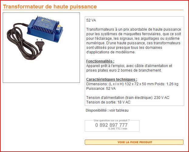

Salut a tous!
Je voulais savoir si ce tranfo était compatible avec les moteurs d'aiguillages conrad.
Je pense que oui ( il s'agit d'un transfo conrad... ptet que ca ne veut rien dire!...) mais j'ai vu quelque part sur internet qu'il ne fallait pas plus de 14V pour les moteurs.
Peut on me le comfirmer.
En même temps si vous pouviez traduire pour moi la notice de ce transfo :)
Si il n'est pas compatible connaissez vous un transfo qui l'est? Ou un qui soit moins cher!
Merci a vous pour vos réponses et votre aide.

Attention si les moteurs sont prévus pour être alimentés en courant continu. Le transfo peut convenir, mais il faut impérativement le faire suivre d'un redresseur pour passer de l'alternatif au continu.

Les moteurs Conrad sont prévus pour fonctionner en 16 v alternatif.

J'utilise un truc comme ça : http://www.electronique-diffusion.fr/pr ... cts_id=981
En 12V avec des moteurs Conrad, ça fonctionne super bien. Et ça coûte quasi rien. ;)

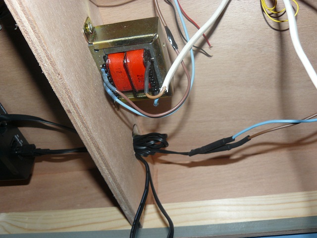

Pierre-Yves, aurait tu une photo réelle de ton transfo stp?
Comment est il relié au secteur?

Voili wala la photo. Pas terrible, mais la position pour la prendre n'est guère confortable... ;)
Pour relier au secteur, c'est tout bête, deux petites soudures sur les bornes prévues pour, un bout de rallonge électrique et une prise au bout.

Et quand un enfant en bas âge se promène sous le module et tripote les fils avec ses gentilles petites mains potelées ca ne craint pas un peu comme protection ?

Cela dit, tu attires mon attention sur un point auquel je n'avais pas pensé. :| Cela étant, il n'y a pas un seul fil apparent, tout est sous une bonne épaisseur de gaine thermo. Je vais quand même voir pour mieux "planquer" les causes possibles d'incident.
