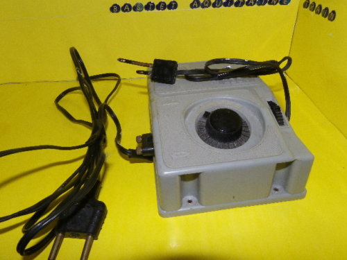

Je viens d'acheter des transfos jouef via e bay (chez un pro) ref 34RO 220/16v à bon prix.
Ma question : Je ne parviens pas à trouver cette référence sur les sites jouef. Je crois comprendre que ces transfo permettent une double alimentation continu/alternatif, pourriez vous me le confirmer ?
Ces transfos sont fournis avec prises d'alimentation rails je suppose donc que mes machines peuvent fonctionner avec cela. Du 16V en sortie devrait pouvoir fournir du 14V avec une machine sur les rails. Toutes mes machines sont neuves et je ne voudrais pas en cramer une. Si ces transfos fournissent les 2 types de courant il devrait donc être possible d'alimenter à la fois les rails et des aiguillages ou autres accessoires (éclairages batiments ou / et signaux) fonctionnant en alternatifs.
Quelqu'un pourrait-il me renseigner ? Je joins une petite photo de ces transfos.

Si c'est comme celui que j'avais dans le temps, tu dois avoir 2 sorties :
Le fil avec la prise pour les rails te donne du 0 à 12 v continu règlable par le bouton central et inversable (marche AV/AR)
Une prise pour les accessoires (aiguillages, etc...) qui te donne du 16 v alternatif (peut-être le truc qu'on voit à gauche, au dessus du fil secteur).

Tout à fait, la prise au dessus du câble pour le secteur, est en fait un bornier avec deux vis sur lesquelles on branche les accessoires (fils dénudés).

une retraite train train a écrit:Ma question : Je ne parviens pas à trouver cette référence sur les sites jouef. Je crois comprendre que ces transfo permettent une double alimentation continu/alternatif, pourriez vous me le confirmer ?
Ca ressemble fort aux vieux transfos de l'époque Jouef Champagnolle. Je suis même certain que ça date de cette époque. J'en avais un comme celui-ci à l'époque où je pratiquais le HO/SNCF/Jouef, c'est à dire il y a plus de 30 ans.
Dans ces conditions ça ne m'étonne pas que ce matériel ne soit plus référencé dans les catalogues Jouef récents.
Et en effet, autant que je me souvienne, outre le 12V continu pour les trains il y avait une sortie 16V AC pour les accessoires. ;)

pour le branchement, tu as la prise avec les 2 pattes de longueur différents qui te "donne" du 12V continu (c'est plus près du 14-16V à vide), la prise se glisse dans un rail jouef, sur ta photo à droite. L'autre prise (à gauche du transfo) avec les 2 vis en laiton c'est le 16V alternatif "accessoires". De toute façon , tu ne peux pas inverser les fiches, les entraxes étant différents, ainsi que les diamètres des trous. Pour les accessoires, le plus facile c'est de mettre des cosses à oeil de 3mm.

merci à vous. J'ai reçu le matériel ce matin et effectivement il y a une sortie c.alternatif et une c.continu.
Matériel testé : pas de problème. De toute façon il y avait une garantie vendeur.
