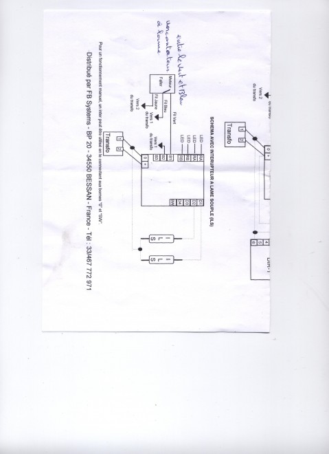

:mrgreen: bonjour a tous ,j ai un pn faller motoriser 120174 que je veux faire fonctionner avec des ils et un systeme de chez fb systeme pevu pour sous ref fb2025.les leds du controleur s allumes mais le moteur ne tourne pas pourquoi ??? peut on m aider merci :pleure:

je joint le plan

Peux-tu vérifier si le moteur tourne sans utiliser ton système?
La tension délivrée est-elle la bonne, et le courant est-il du bon type?

:mrgreen: bonjour j ai tout controle et jai trouver une soudure sur les linguets de contacte du moteur FALLER mal fait et depuis tout marche :D :D :D :apero:
