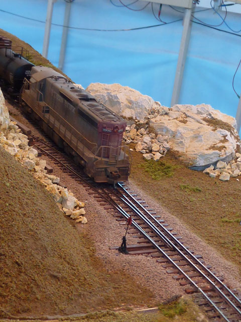

Photo prise à Rogdau (à côté de Francfort) il y a deux mois. HO et HOn3 (comparable à du HOm). En revanche je ne sais pas quelle est l'origine de l'appareil de voie, "handlaid" ou commerce (même si je sais que ce genre d'appareil de voie est produit par des fabricants artisanaux).

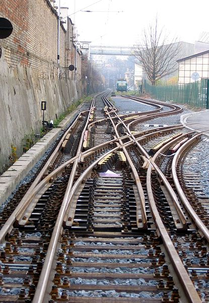

:siffle:
Trouvé ici
Non pas taper :siffle:

C'est dans quel pays?
Messages: 5763
Re: Différent écartement sur la même voie??
09 Déc 2011, 12:37
Tchéquie, chez Skoda.

Mon interprétation perso de cet enchevêtrement Skoda... :siffle: :ange:
Pour commencer il vaut mieux coder :
L = voie large (1,520 m ; anciennement 1,524 m)
M = voie métrique
N = voie normale (1,435 m)
Maintenant si on prend les 4 files de rail au bas de la photo, numérotées de 1 à 4 de la gauche vers la droite, on a :
- 1 = L gauche
- 2 = M gauche et N gauche
- 3 = L droite et M droite
- 4 = N droite
Pour comprendre il faut savoir que les voies L et N sont trop voisines pour pouvoir être imbriquées à 3 files de rail comme on peut le faire avec les voies N et M ; il faut utiliser 4 files de rail, comme ici.
A noter (à titre anecdotique) que sur la ligne de Chamonix, entre Le Fayet et Chedde où on a(vait) voie métrique et voie normale imbriquées, chacune a ses deux files de rails indépendantes, soit 4 files de rail en tout. Je crois qu'elles sont toujours en place, même s'il ne circule plus de convoi à voie normale.
