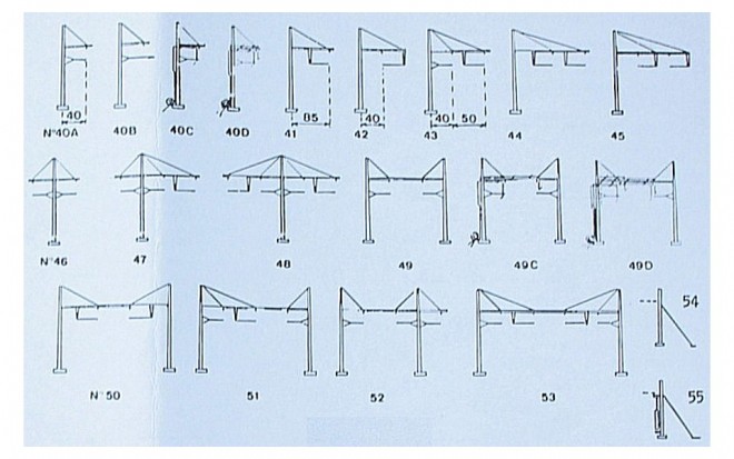

Je me pose la question suivante :
D'après Roco, Piko, et sûrement d'autres, il faut un écart de 6,2 cm entre les axes des voies sans ballast.
Mais, en montant un poteau de caténaire JV (réf. 43, voir image jointe), j'ai un écart de 5 cm entre les 2 caténaires, elles-mêmes centrées sur chaque voie, ce qui est d'ailleurs conforme à la notice de JV.
En ligne droite, ce n'est pas gênant, mais que va-t-il se passer en virage ? Les convois vont peut-être se frotter et badaboum...
Comment avez-vous fait pour y remédier ? :roll:
Autre question : avez-vous une image du poteau réf. 42 sur un de vos réseau ? Impossible d'en trouver un sur le net !
Je l'ai monté, pour voir, mais il a une drôle de tête... je me demande si je ne devrais pas enlever des trucs, ou si le vendeur ne s'est pas planté quand il a constitué le sachet (le machin sur lequel on soude la caténaire est très court, et je ne sais pas où mettre l'isolateur). :oops:

Pour l'entre-axe des voies, voir le http://www.Morop.org .
En particulier, les deux normes suivantes:
http://www.morop.org/fr/normes/nem102_f.pdf
http://www.morop.org/fr/normes/nem103_f.pdf
Ce que tu peux lire dans la première norme, c'est que l'entre-axe minimum est de 48mm (sans jeu).
Dans la deuxième, tu verras que l'entre-axe est dépendant, en courbe, de la longueur du matériel et du rayon de ta courbe.
Il y a une référence aux normes caténaires.
