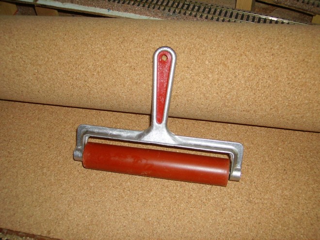

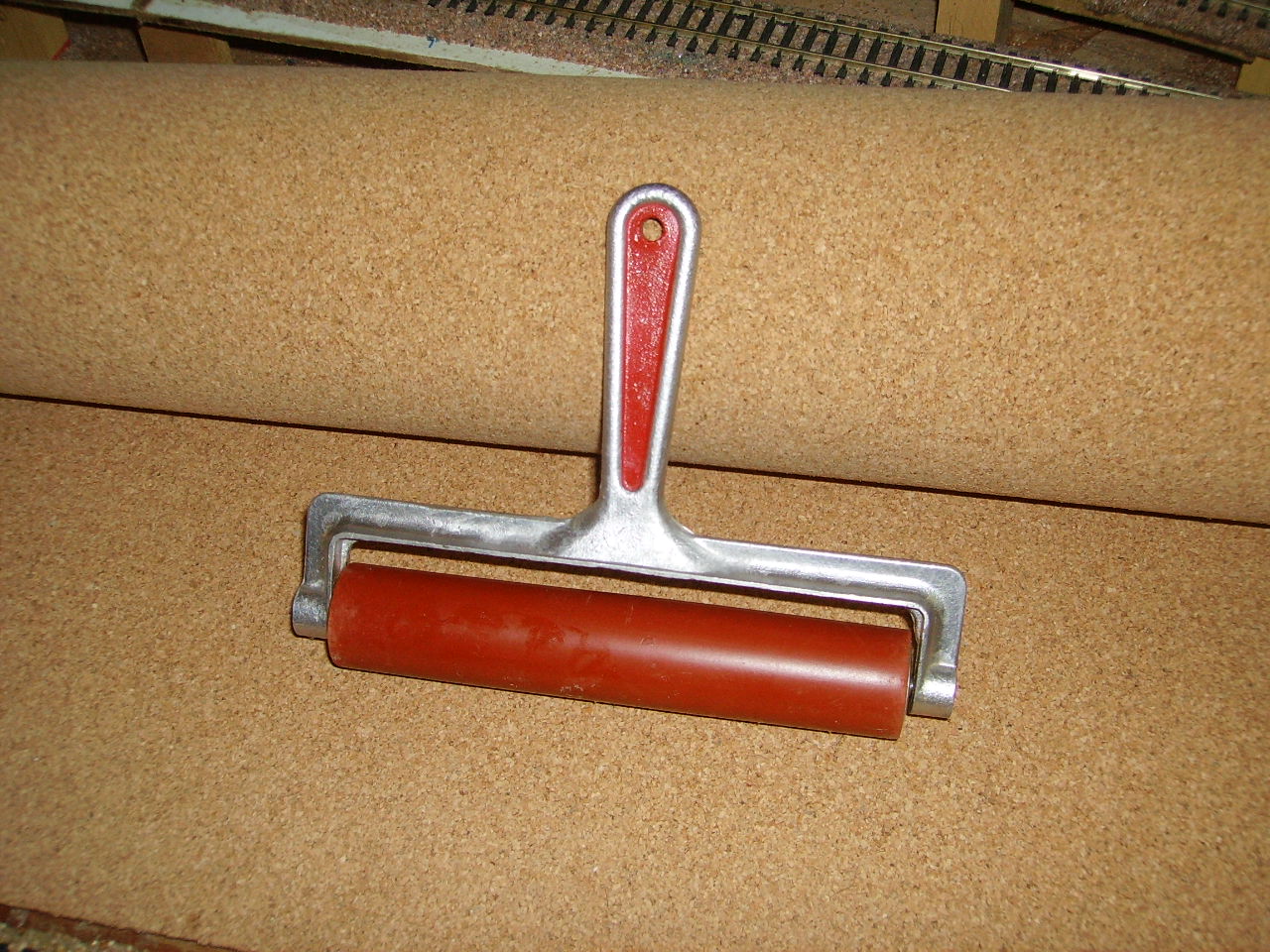

Mais quel peut bien être, en modélisme l'usage de:
A l'origine, cet outil était utilisé dans les labos photos, tu temps où les tirages papiers étaient rois. Il s'agit d'un essoreur, utiliser pour chasser l'eau des photos, avant séchage/glaçage.

Visiblement, il y à des feuilles de liège, donc, c'est pour faire de la semelle de ballast, Il va être découpé et encollé, de la colle sera probablement mise sur le support .... Comme il s'agira probablement de colle néoprène ... Un coup de rouleau une fois le liège mis en place, pour exercer "une pression" pour chasser les bulles d'air et finir le collage; c'est ce que font les menuisiers lorsqu'ils collent un plaquage sur du bois.

An the winner is XC656 ! :applause: :applause: :applause: :applause: :applause:

C'est ce que l'on appelle un outil à maroufler

En photo, nous appelions cela "essoreur". Les rouleaux à maroufler sont un peu différents, mais ils conviennent également.
