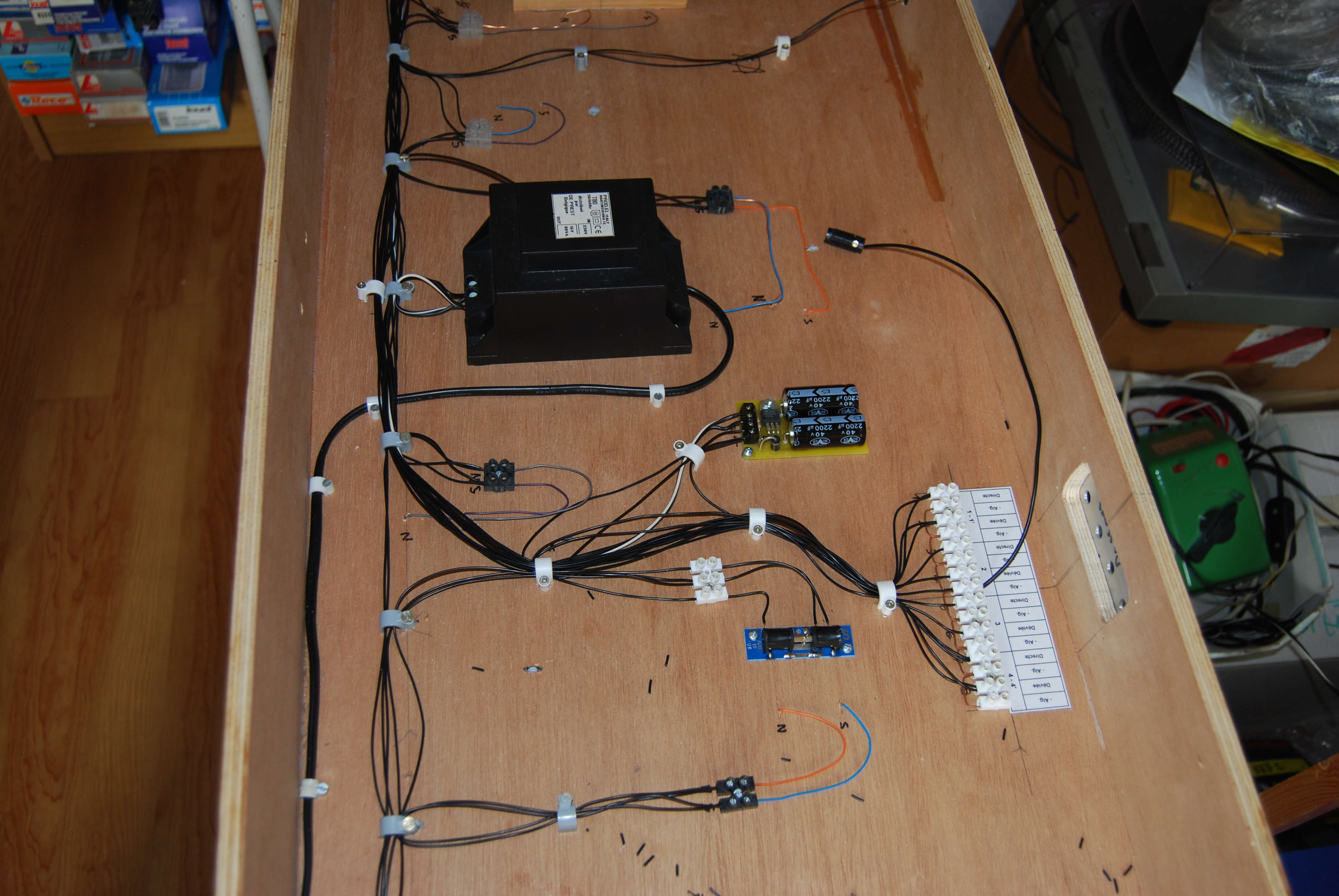

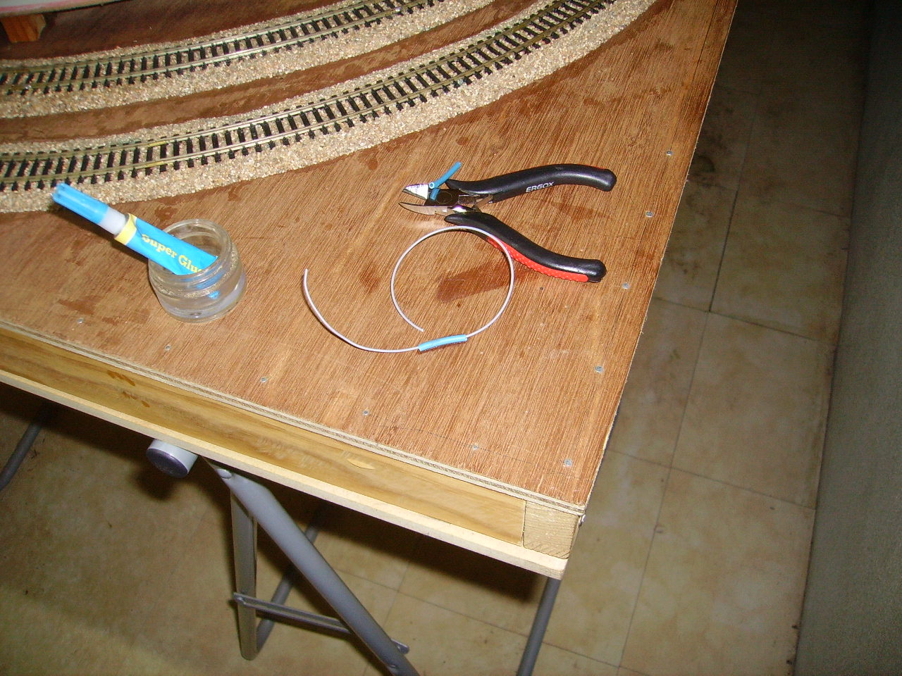

Un petit truc tout simple:
J'utilise tout simplement de la gaine de gros fil, dénudée :rhaaa: que je colle à la cyano sur le bois. J'y fais passer ensuite mes fils de raccordement. :idea:
Ce que vous voyez sur la photo est un essai, mais je peux vous dire que cela tient !

Excellente idée ! :applause:
Et on peux aussi coller le bout de gaine avec de la colle chaude mais c'est plus grossier.
Par contre, si il faut le déplacer par la suite, un petit coup de fer à souder tiède et la colle refond et se décolle ...

Ben pour l'enlever, j'ai essayé. Spatule et marteau, et c'est tout bon.

Je m'interroge : est ce la gaine du gros fil qui est dénudée ?
Ou plutôt la gaine du gros fil dénudé ?
Blague à part je me vois mal glisser tous les petits fils dans des morceaux de gaine de gros fil, il doit y avoir plus simple.
Dans le temps j'utilisais du scotch plastique (noir) qui tenait très bien. J'ai eu aussi la période peigne mais bien coûteux au delà d'un certain nombre de fils.

Ce ne sont que des morceaux de 2 cm, de part en part. par exemple, sur la ligne du commun alternatif des appareils de voie, sur lequel je fais les reprises de jonctions. Le fil fin reste visible, ce qui permet toute lattitude pour les modifications. Ce fil fin est simplement tendu en passant par les petits morceaux de gaine.

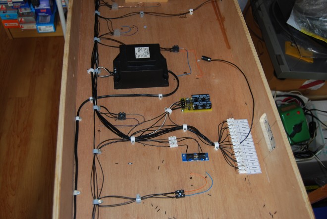

Personnellement, j'utilise des pontets de fixation de fil électrique rond. Je défait le clou que je remplace par une vis à vois de dimensions adéquates. On les trouve en plusieurs dimensions

J'avais pensé à cette solution au départ, mais comme je disposais de nombreuses bobines de fil fin, j'ai du imaginer un autre système.
C'est une alimentation qui est visible, au milieu de ton montage, Alain ? Décharge capacitive ?

Le bloc noir c'est un transfo et le circuit imprimé est effectivement une station à décharge capacitive pour les moteurs d'aiguillage ;)

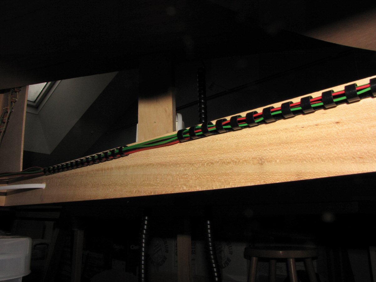

Parce que j'allais justement proposer cette méthode par peignes de reliure, que j'utilise depuis déjà de nombreuses années.
On peut soit clouer, soit coller. D'un coup de ciseaux on peut ajuster la longueur à ce dont on a besoin, et si elle dépasse les 30 cm, on peut placer deux peignes en enfilade, comme sur la photo. Il est en outre très facile d'ajouter des fils au fur et à mesure que l'installation électrique s'étoffe. Dernier détail : on trouve toutes les tailles imaginables, de 6 mm de diamètre à plus de 50 mm. Et achetés en quantité (par exemple dans le cadre d'un club) ces peignes ne coûtent vraiment pas cher (mais attention, au détail dans certaines boutiques c'est de l'arnaque ! La photocopiste à deux pas de chez moi en vend au détail, de 20 à 30 fois plus chers à l'unité que quand ils sont vendus en boîtes de 100 ou de 200).
