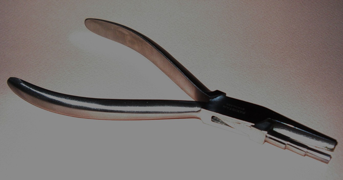

La pince Kadee ?
Je connais "l'attelage Kadee", mais jamais
entendu parler de la pince du même nom... :o
Ça ressemble à quoi ?

:vieux: C'est la pince que vend Kadee pour former la queue des attelages :
Et c'est bien pratique pour former plein d'autres choses (arrondies)... :cool:

La pince que vend Kadee est une pince à anneler. Comprendre faire des anneaux. Elle se trouve aussi dans les magasins d'outillage.
