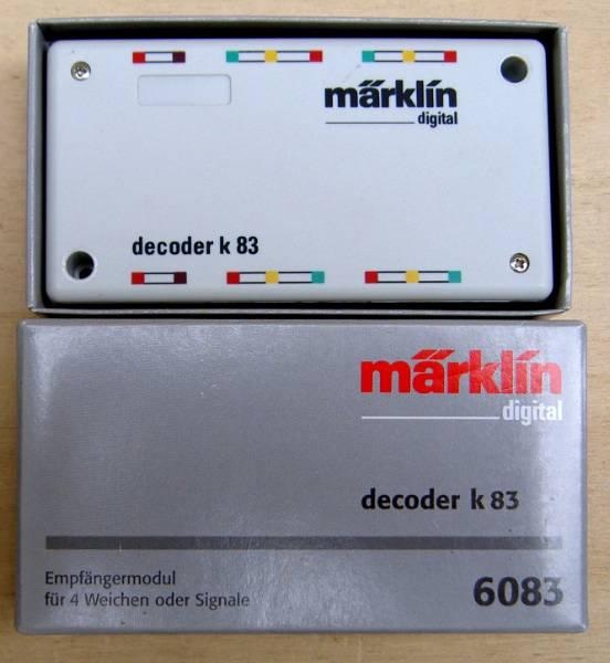

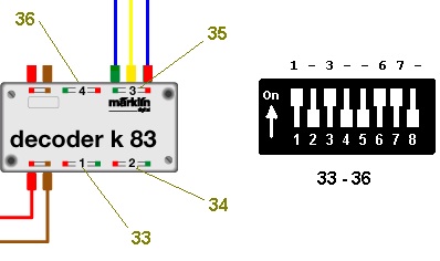

pour ton aiguillage, tu utilise un décodeur K83 réf 6083
tu ne change rien dans l'aiguillage, tu raccorde les fils comme sur le schéma, en choisissant une des quatre sorties

La première chose à faire avant montage est de sélectionner une adresse pour le décodeur à l'aide des switches qui se trouvent dessus.
Une fois l'aiguille insérée dans le réseau, il suffit de créer dans la centrale, sur le tableau des accessoires, une aiguille et de lui attribuer l'adresse qui a été sélectionnée sur le décodeur. Choisir le mode impulsion et donner un temps de 250 ms.
