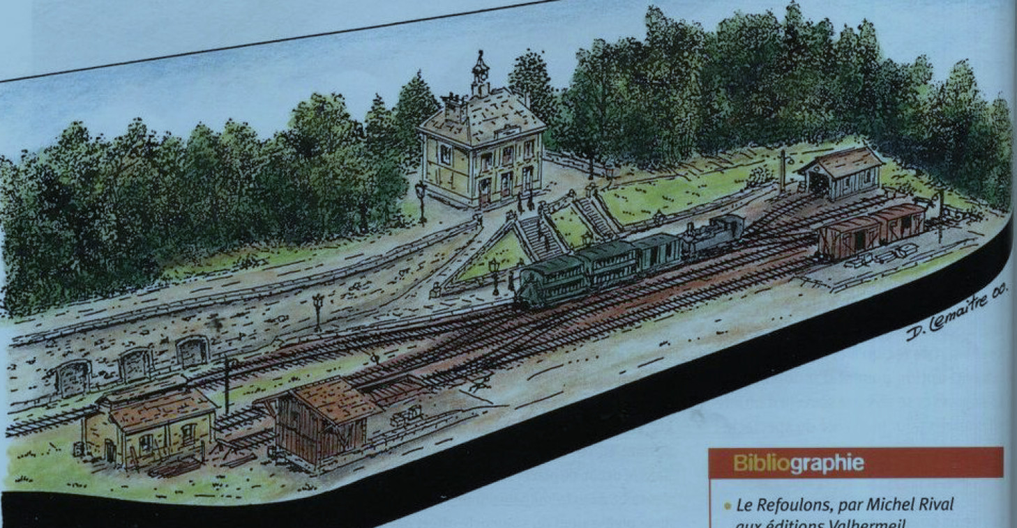

Voilà l'idée:
Je pense m'inspirer très fortement de cette image trouvée dans un Loco Revue.
C'est une gare terminus,mais j'aimerais que sur mon réseau ce soit une gare intermédiaire(j’espère que c'est le bon terme,je ne connais pas le langage ferroviaire).
J’imagine que les locos vapeurs devaient refaire le plein d'eau et de charbon en cour de route.
Peut on imaginer un petit atelier,une petite remise,un petit réservoir d'eau un un petit stock de charbon dans une gare qui ne soit pas un terminus?

l'image et un peu petite, est il possible de l'agrandir?
Car chez moi elle ne veut pas s'agrandir.
Merci.

Vos désirs sont des ordres.

Bien sûr qu'on peut imaginer un petit dépot-relai dans une gare de passage. On peut imaginer qu'il y a un terminus de certains services dans cette gare, par exemple, avec la machine qui passe la nuit avant de repartir dans l'autre sens.
Par contre, je disposerais les aiguilles de façon à ce que les deux voies de l'évitement soient accessibles directement depuis la pleine voie, ce qui facilitera les croisements en gare.
Je pense aussi qu'une troisième voie d'évitement pourrait remplacer la grande voie en impasse.

Petit plan bien sympa.

merci pour ces renseignements.
Je vais commencer le tracé en grandeur nature ce week end et je verrai comment le modifier.

La remise située a gauche de la gare devant la halle marchandise est l'annexe traction comme tu peut le voir
cette gare terminus située a 5 km d'enghien les bains était exploitée en antenne .Les machines étaient propriété du dépot de la plaine et seul une machine stationnait au terminus ce qui explique ces installations minimaliste.
