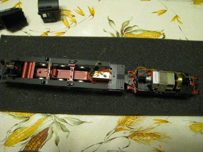

Messagepar MILOUX
09 Mar 2013, 20:32
Avec l'accord du vendeur, j'ai ouvert la locomotive et O surprise il est ou le décodeur et la prise nem, je me suis bien fait arnaqué :diable2:
voici la photo
MILOUX
Messages: 191
Enregistré le: 02 Nov 2012, 13:20
Localisation: 76 ROUEN
Re: Fleischmann BR 03 131 DB - ESU LokSound V3.5
Messagepar mimichris
10 Mar 2013, 11:17
Il semble bien qu'il y ait une prise NEM651 à 6 broches, qui est en l'air coté tender. Il faut enlever le connecteur 6 broches male qui sert pour l'analogique et à la place on met la prise 6 broches male du décodeur.
mimichris
Messages: 78
Enregistré le: 08 Fév 2013, 15:26
10 Mar 2013, 12:16
Il a peut-être simplement oublié de mettre le décodeur... Mais il ne l'a certainement pas testé!
Bon, contact avec le vendeur et soit renvoyer la machine pour qu'il monte le décodeur soit envoi du décodeur.

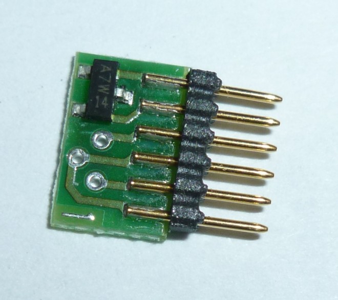

11 Mar 2013, 11:00
Voila le connecteur qu'il faut enlever pour le remplacer par celui du décodeur
Perso, sur ma BR 64 Fleischman j'ai mis un Lokpilot V4 DCC NEM651, le Loksound est bien trop cher pour mon budget, c'est le prix de la loco BR64.
