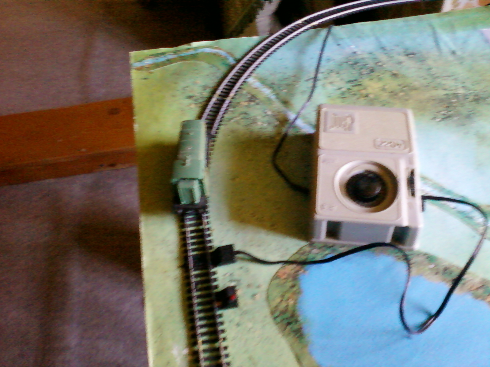

Je joins une petite photo de mon disjoncteur au cas ou cela vienne de lui ...

La photo de mon transfo ci-dessous ... devrais je en changer ?

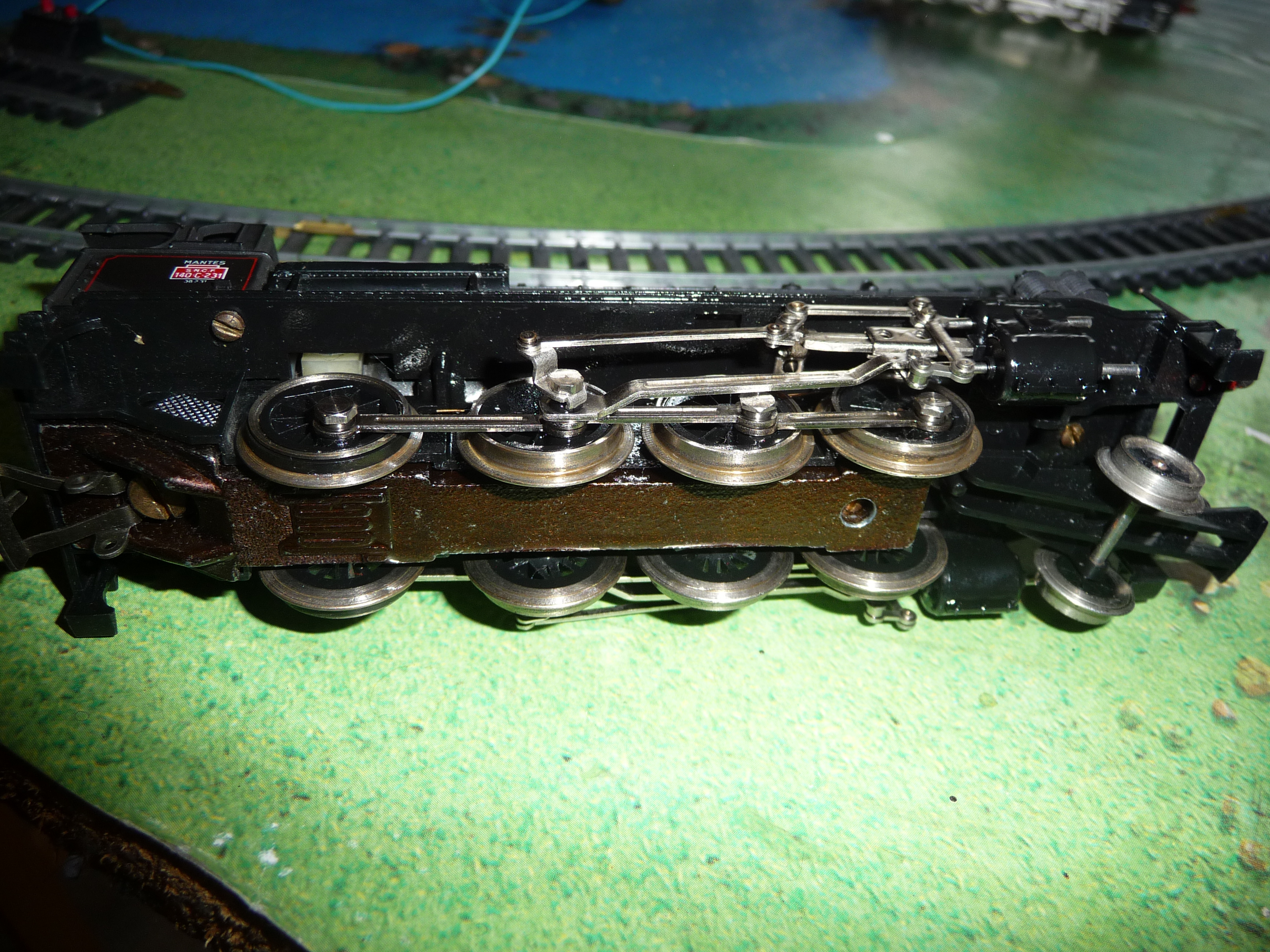

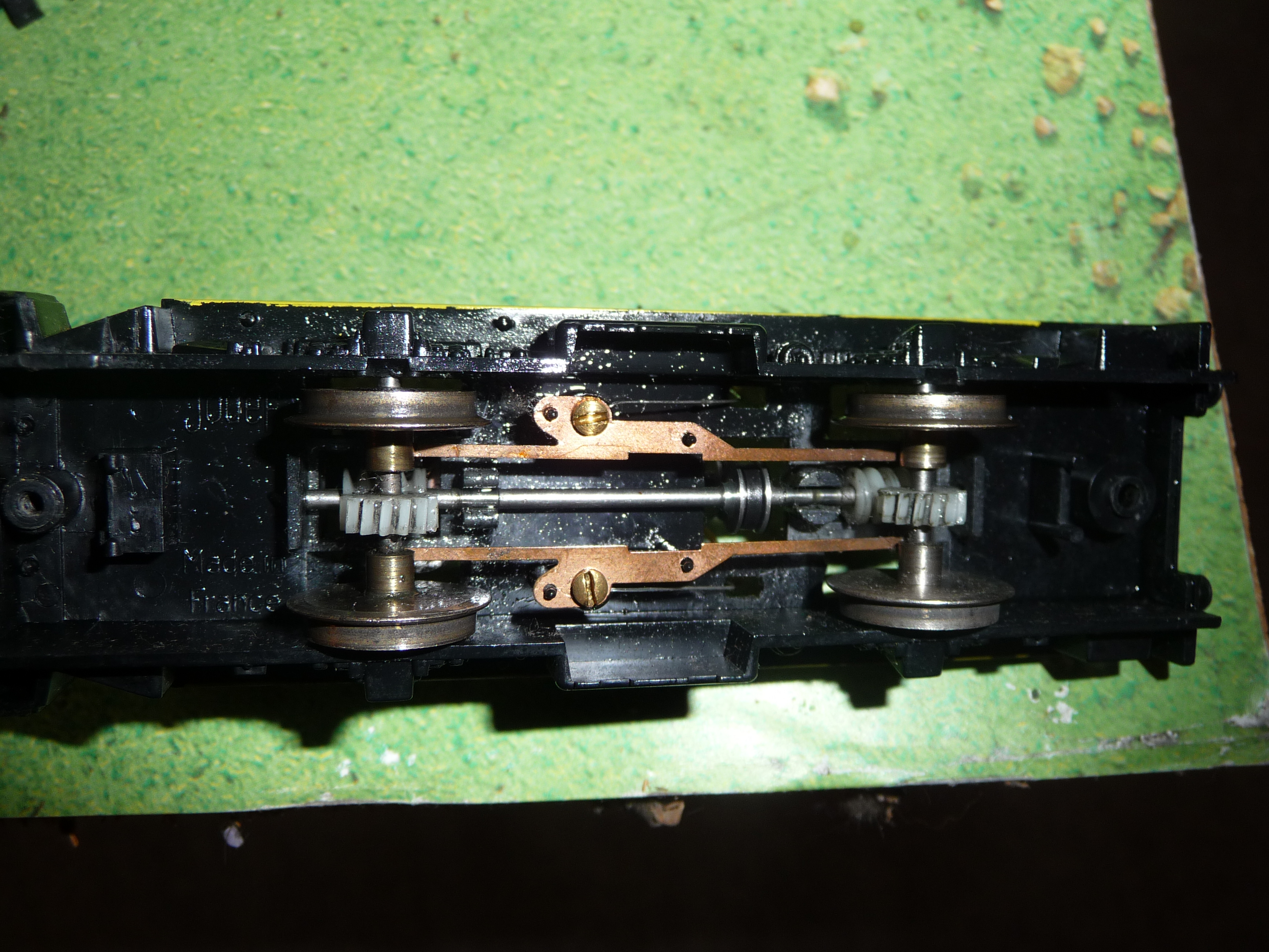

Comme le dit Christophe, si toutes tes locos sont de vieilles Jouef à transmission par courroie, il y a de fortes (mal)chances que toutes les courroies soient désintégrées.
Et même si c'est une transmission par engrenages, la probabilité que l'engrenage en plastique solidaire de l'axe moteur s'en soit décollé est loin d'être nulle aussi.
Dans les deux cas, lorsque tu mets du courant, les feux s'allument et tu entends le moteur tourner dans le vide.
Donc, ouvre quand même tes locos pour vérifier.

:vieux: Ça peut être le redresseur du transfo qu'est mort...Les ampoules s'allument, le moteur grogne, mais ça n'avance pas.
Essaye de remplacer le transfo par une pile de 9v : Si ça roule, c'est que ton transfo est HS... :cool:

:vieux: Tu débranches le transfo des rails, et tu le remplaces par une pile de 9v, un pôle sur un rail, l'autre sur le 2ème rail. Si la loco avance (ou recule), ton transfo est HS.
C'est le test le plus simple à faire.

Voici les photos de deux de mes locos :
Je leur ai mis du dégrippant sur la transmission et pas de changement.
Je n'ose pas démonter la transmission vu mes faibles connaissances sur le sujet ...
Pour info mon transfo a 2 sorties 1 de 12 volts et 1 de 16 volts. Je branche mes rails sur la sortie 12 volts. Je pense que la sortie 16 volts servait pour les aiguillage électrique (c'est très loin tout çà 25 ans que je n'y ai pas touché)
