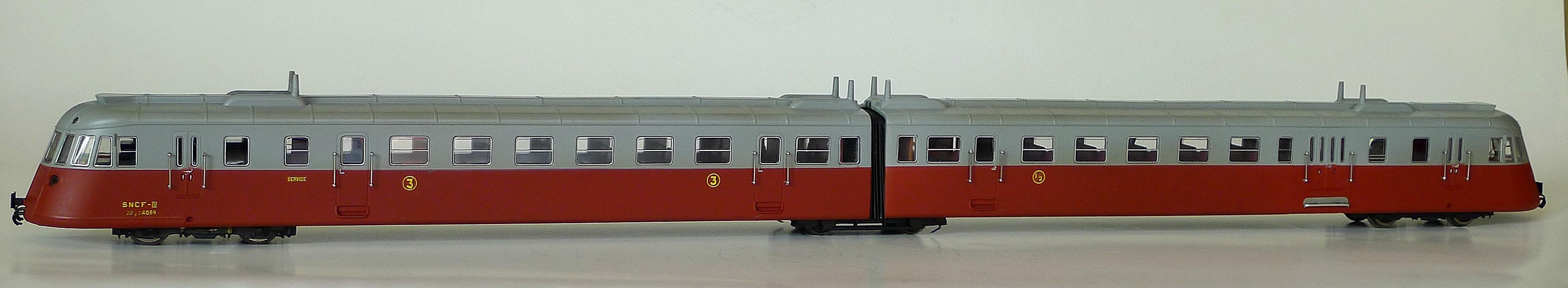

Challenger60 a écrit:Une petite mise à jour pour ce week end car je viens de mettre au point mon ABV: mécanique OK (double motorisation!) et soufflet raccourci...

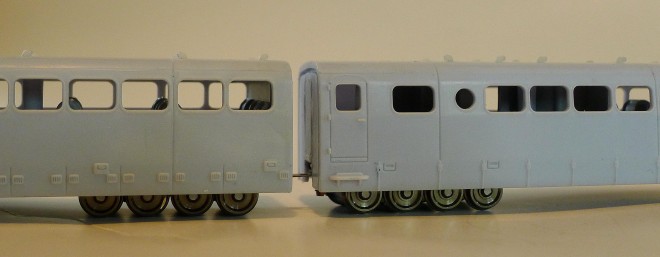

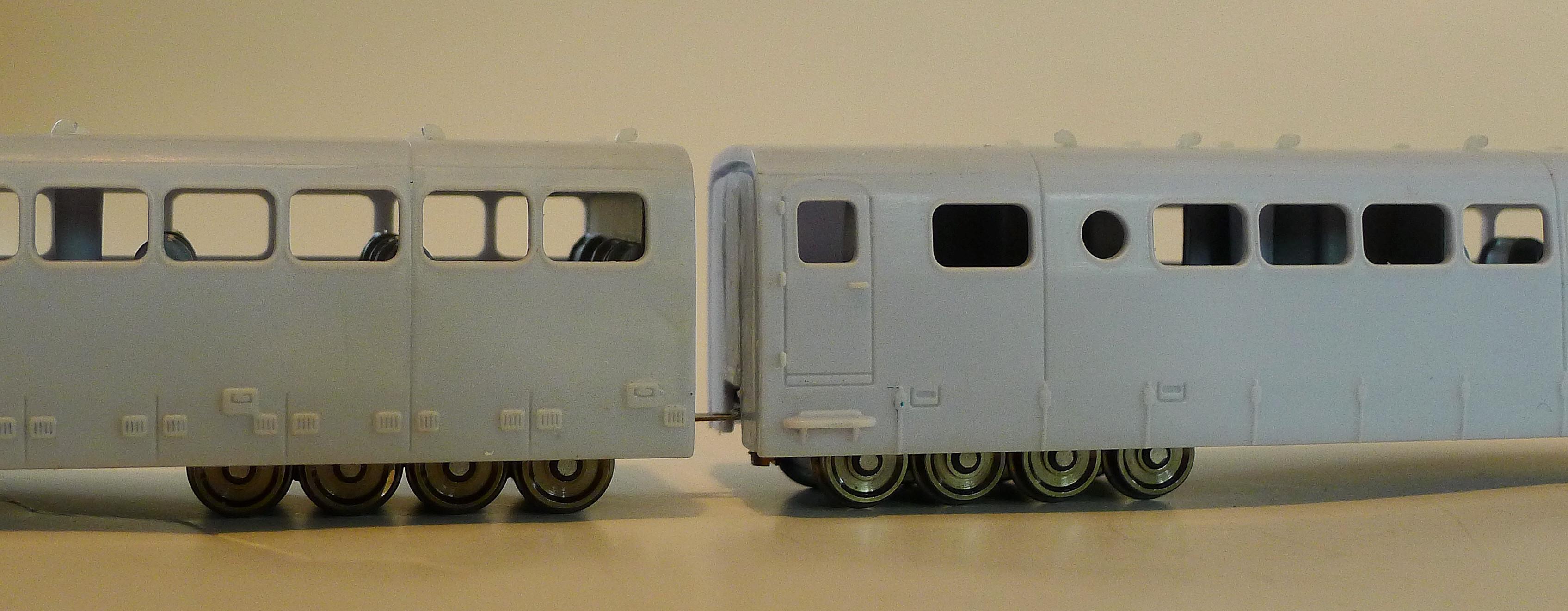

Pour l'instant, le bogie, c'est toujours un bogie d'ABJ (donc trop court... ) mais j'ai changé son mode de fixation. Je pense que je vais fabriquer des flancs de bogie qui ressemble au bogie Pensylvania réel...L'avantage, c'est que son mode de fixation (une vis qui sert de pivot à la 2e caisse) me permet de le démonter facilement.

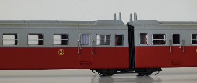

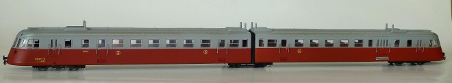

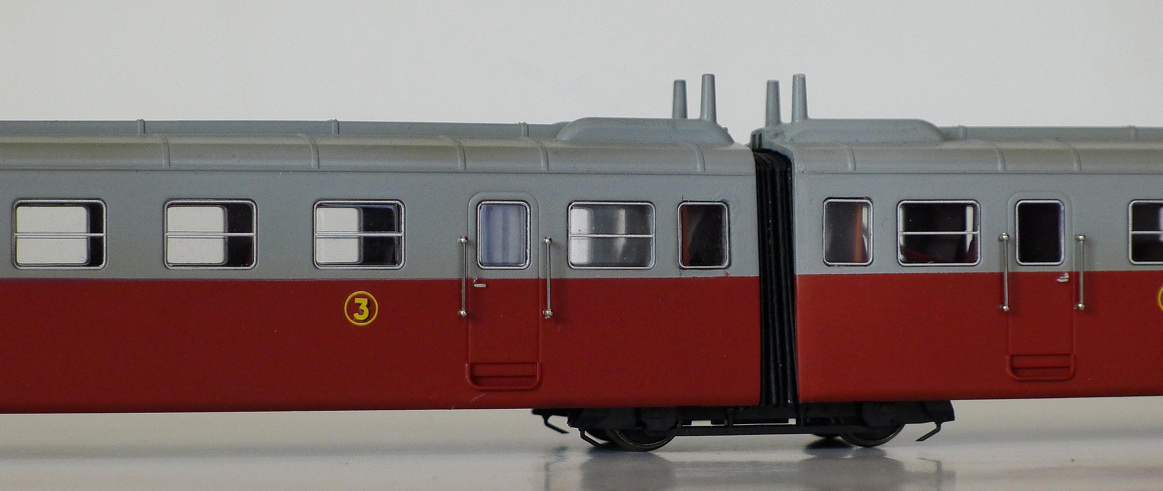

Le soufflet a été raccourci. L'autorail, dans cette configuration nécessite des courbes d'environ 1m de rayon pour circuler sans que les extrémités des caisses ne se touchent. La double motorisation semble bien fonctionner. J'avais été échaudé par l'ABV Loco Set Loisirs que j'avais monté qui n'avait qu'un seul bogie moteur à une extrémité, et qui plantait un chou dès qu'il abordait une courbe avec dévers, ultra rigide qu'il était sur ses bogies.
Je l'ai bien vite revendu, et je n'ai pas de regrets tant il était perclu d'approximation dans sa reproduction et doté d'une mécanique mal conçue.
Sur mon ABV Electrotren, la prise de courant sur le bogie central est commune aux deux moteurs. Et j'ai monté des essieux affinés sur ce bogie. L'inversion des feux se fait sans manip compliquée sur les fil (les circuits des deux autorails sont conservés et ils sont accouplés tête-bêche)

Joli bogie central :cool: . Les courbes de 1m facilitent les compromis. Maintenant que tu as réduit l'espace entre les caisses, ton soufflet papier est bien intégré.

Oui, pour le soufflet papier, autant le résultat est moyen quand l'écart est grand et qu'il est bien visible, autant c'est satisfaisant quand les caisses sont proches. En outre, il fonctionne bien en soufflet dans les courbes en s'effaçant derrière les caisses...

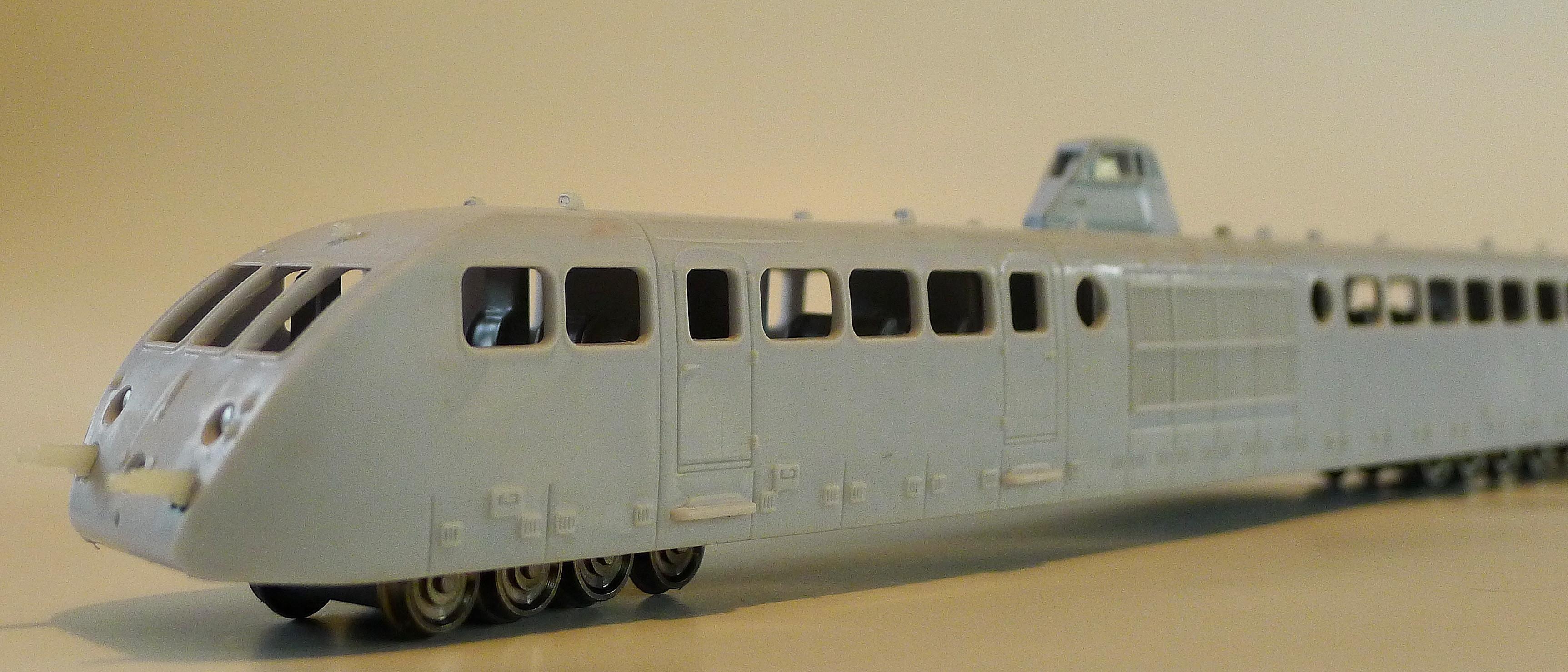

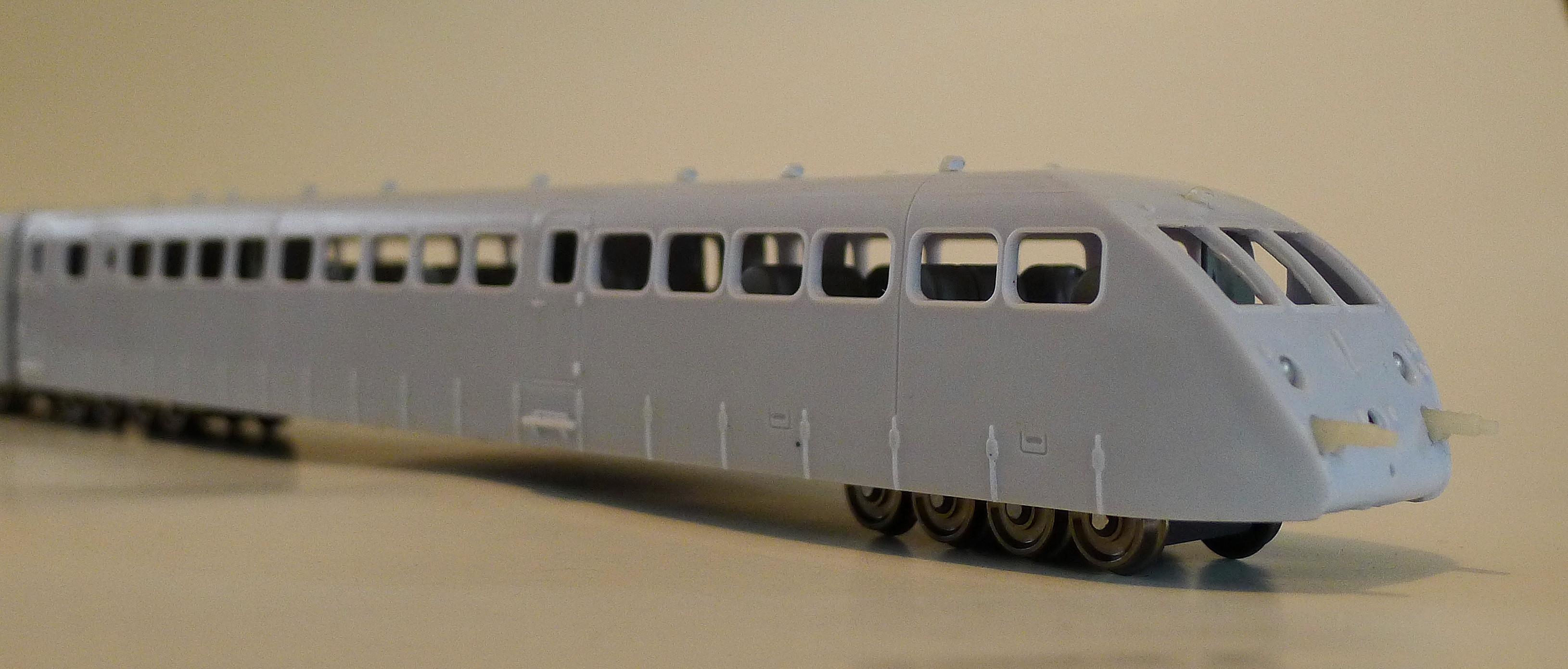

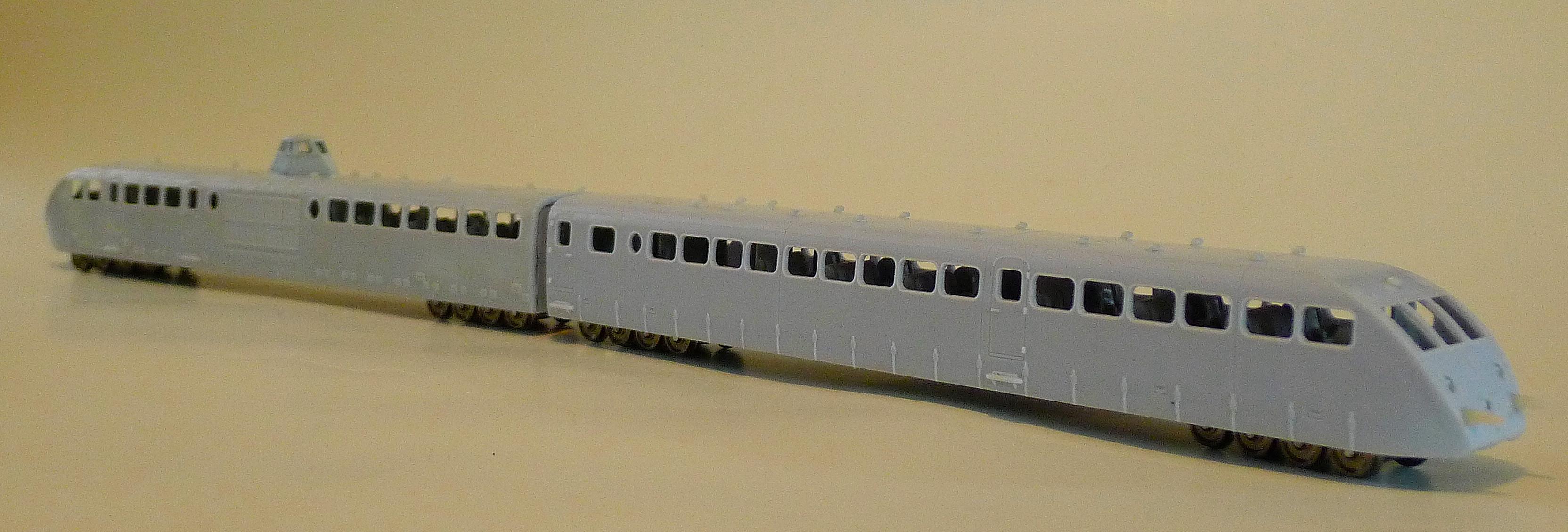

Pour ma part le projet suivant est encore un autorail double, mais les opérations à effectuer sont différentes:
C'est le Bugatti double de la collection Atlas.
Autant certains des autorails du début de la collection étaient baclés et /ou n'apportaient pas grand chose (le VH baclé à partir du VH Keyser déja foireux il y a 20 ans!, le Picasso qui vient après ceux de Mistral et LSM, tous les deux très réussis) autant les derniers modèles comme les Michelines, le De Dietrich et les Bugatti sont bienvenus! Et une fois ces modèles débarrassés de leur gangue de peinture (jusqu'à plusieurs dixièmes d'épaisseur par endroit!!) on s'aperçoit que la gravure est très réussie et plutot fine.
Il faut ensuite rendre roulants ces autorails: changement des essieux (RP 25 diamètre de 9mm parfaits!) et motorisation...
Pour le moment c'est là que je bloque...
Je ne comprends d'ailleurs pas trop pourquoi les artisans n'ont pas proposé de pièces destinées à ces autorails, vu que la diffusion doit être conséquente...Pour moi, les deux points inaccessibles aux amateurs sont la motorisation et les marquages... :siffle:
Olivier
