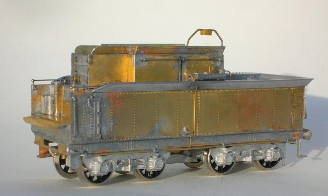

Messagepar Gwinru
02 Mar 2014, 23:09
J'ai retrouvé la photo d'un kit de 22 B monté, "piquée" peut-être sur ce forum, que son auteur me pardonne. Les flancs sont très particuliers et rares sont les tenders à avoir ce type de configuration, avec lames de suspension "inversées"

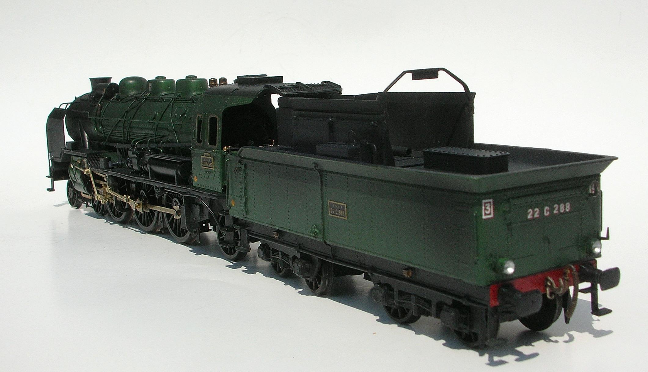

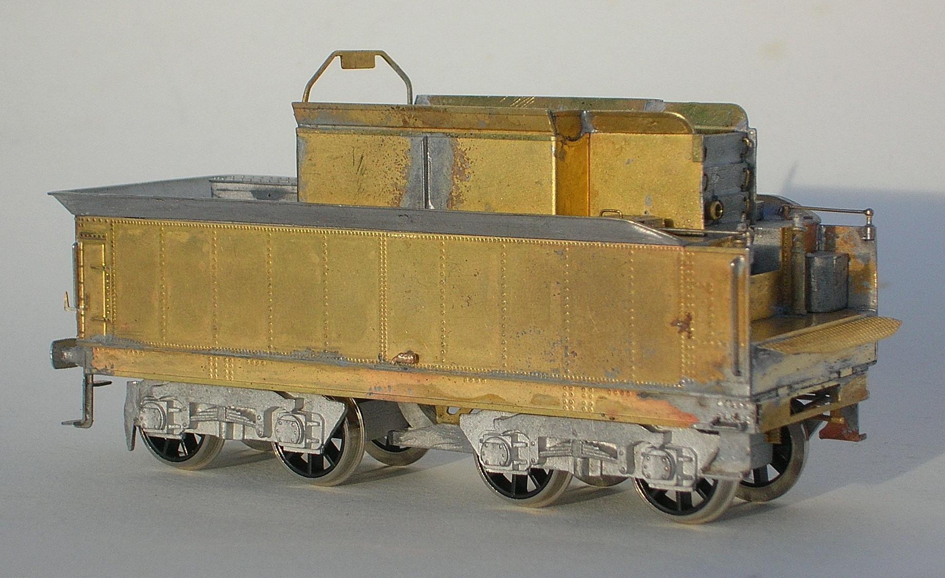

Re: Tender 22 B ETAT
Messagepar Challenger60
19 Mar 2014, 11:28
8-)
Tu es pardonné d'avance! C'est un tender Model Loco tel que livré dans les kits des Pacific Etat (et pas avec la 231B Est comme cela a été rectifié à juste titre! :oops: ) J'avoue que je n'ai pas regardé la configuration des ressorts de suspension...
L'autre face:
Une fois fini...
Olivier

Messagepar 230-G-352
19 Mar 2014, 15:51
Cette forme très particulière est propre aux tender d'origine Etat.
Tu trouveras la même forme de ressort vers le bas sur un 18-C qui accompagnait les 140-C. Attention toutefois aux boites d'essieux qui sont différentes.
