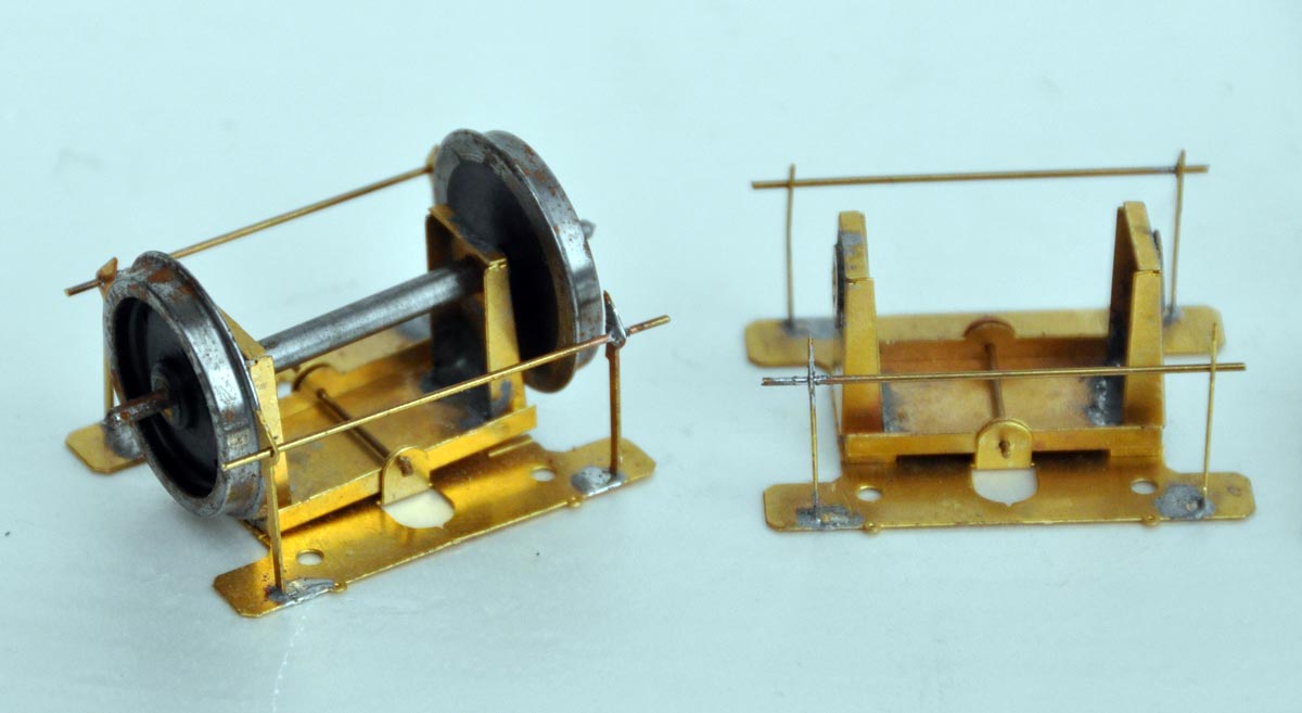

Afin de parfaire la prise de courant un essieu palonnant pour avoir un appui 3 points du châssis serait un plus.
Si le wagon de test est Klein, c'est vrai que ce n'est pas un exemple de roulement.
C'est quoi un "essieu palonnant" ?
C'est le seul wagon en attelage court en HO que j'avais sous la main. Le fait qu'il traîne fausse un peu le test, c'est sûr.
Je pourrais essayer de motoriser le 2ème essieu mais en plus d’être non conforme au modèle réel, je peux pas cacher la transmission facilement car le modèle original à le bas de caisse largement dégagé.
