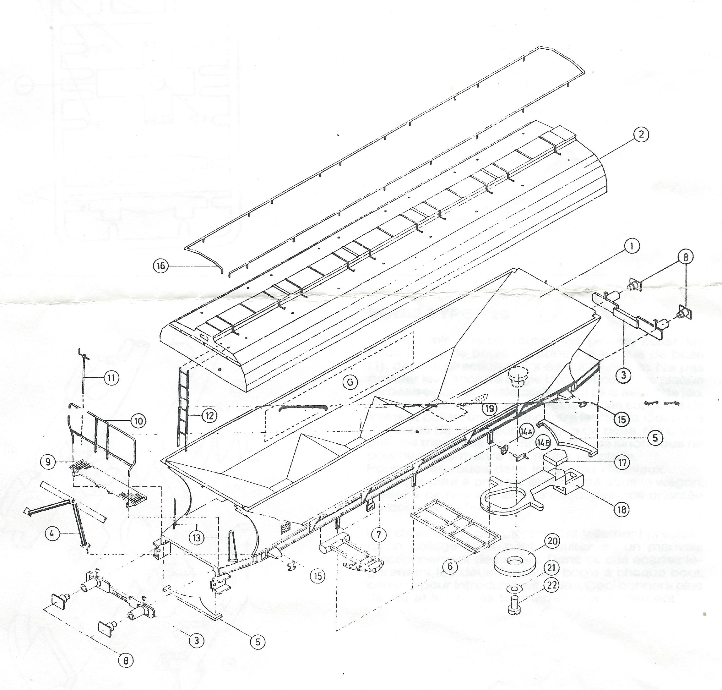

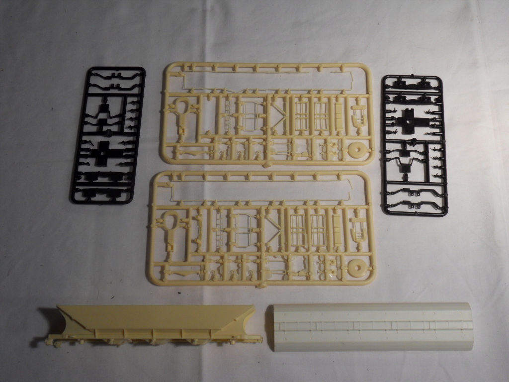

Voila ce que j'ai pour mes wagons
et la notice - sans la liste des pièces références des numéros ça encore bof -
Je n'ai rien pour le montage des bogies - les grappes noires - qui aurait une notice de montage des bogies à me transmettre ? D'avance MERCI

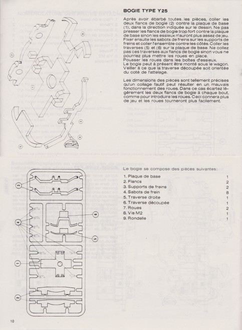

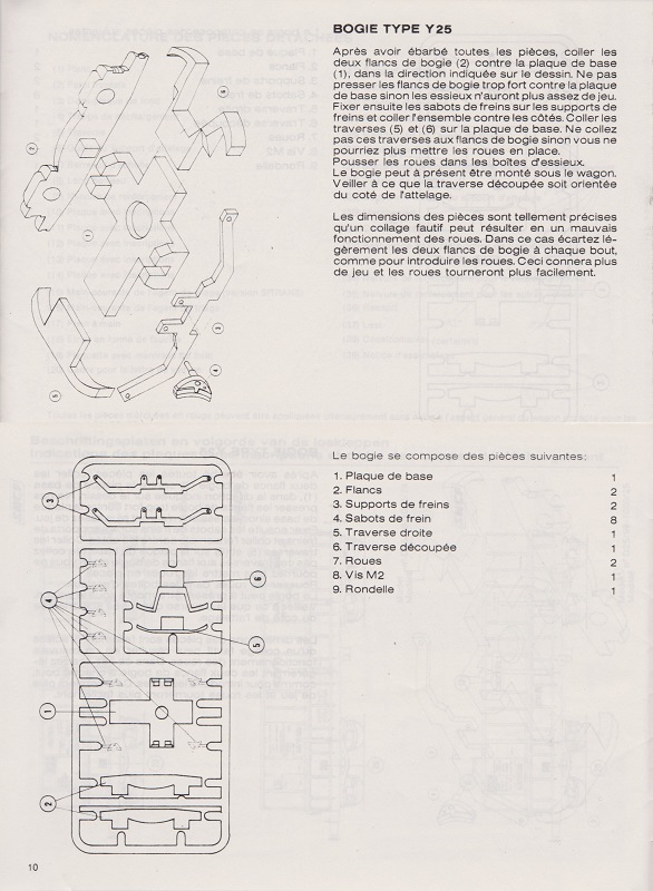

Si les bogies sont les mêmes que ceux des trémies :
