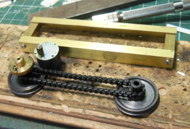

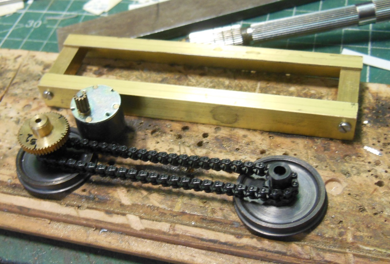

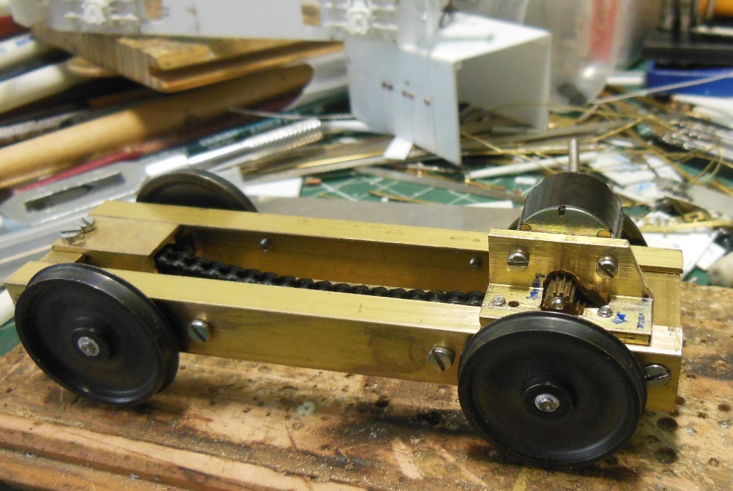

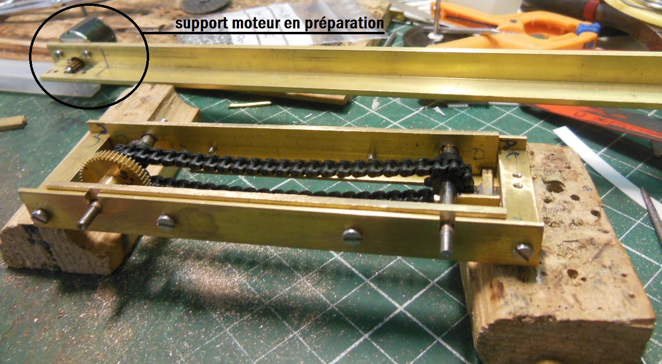

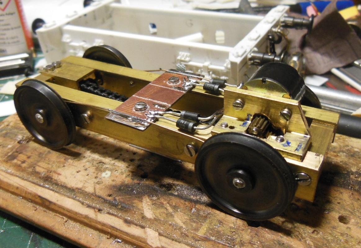

reprise des travaux pour se changer un peu les idées :roll: ... Avec le châssis moteur,
un motoréducteur Faulhaber 1/13 ème entraînera une couronne sur l'essieu avant (module 0.3), et les deux essieux seront reliés par chaîne.
Deux entretoises maintiennent les deux longerons en profilé L 10x6x1, pour faciliter les démontages, des vis à tête plates remplacent provisoirement les fraisées envisagées jusqu'au montage des roues sur les axes.
Les roues ne seront posées que quand tout fonctionnera correctement à blanc.
Les deux longerons sont ensuite boulonnés ensemble pour effectuer les perçages et usinages manuels. Deux plats servent à retenir les axes vers le bas. L'essieu arrière est pivotant sur une petite équerre à proximité de son centre, celle ci est fixée sur l'entretoise. Le trou de cet axe est percé 0.25mm plus haut que celui de l'essieu fixe.
Les axes sont épaulés pour le positionnement des roues, et la limitation du débattement latéral entre les longerons
Puis le bloc moteur est positionné et vissé, et les roues sont ajoutées sur les axes (pour lesquels, je me suis aperçu à postériori que je les avais déjà fait une première fois... :apero: )
Ensuite j'ai réglé le positionnement du châssis cosmétique en hauteur et largeur, les roues passent tout juste comme prévu,
enfin fabrication et raccordement des prises de courant sur l'intérieur des moyeux.
Un essai concluant et motivant tant en pousse qu'en traction de mes deux wagons sur un mètre de rail valide ce sous ensemble en attendant d'avoir un petit bout de réseau...

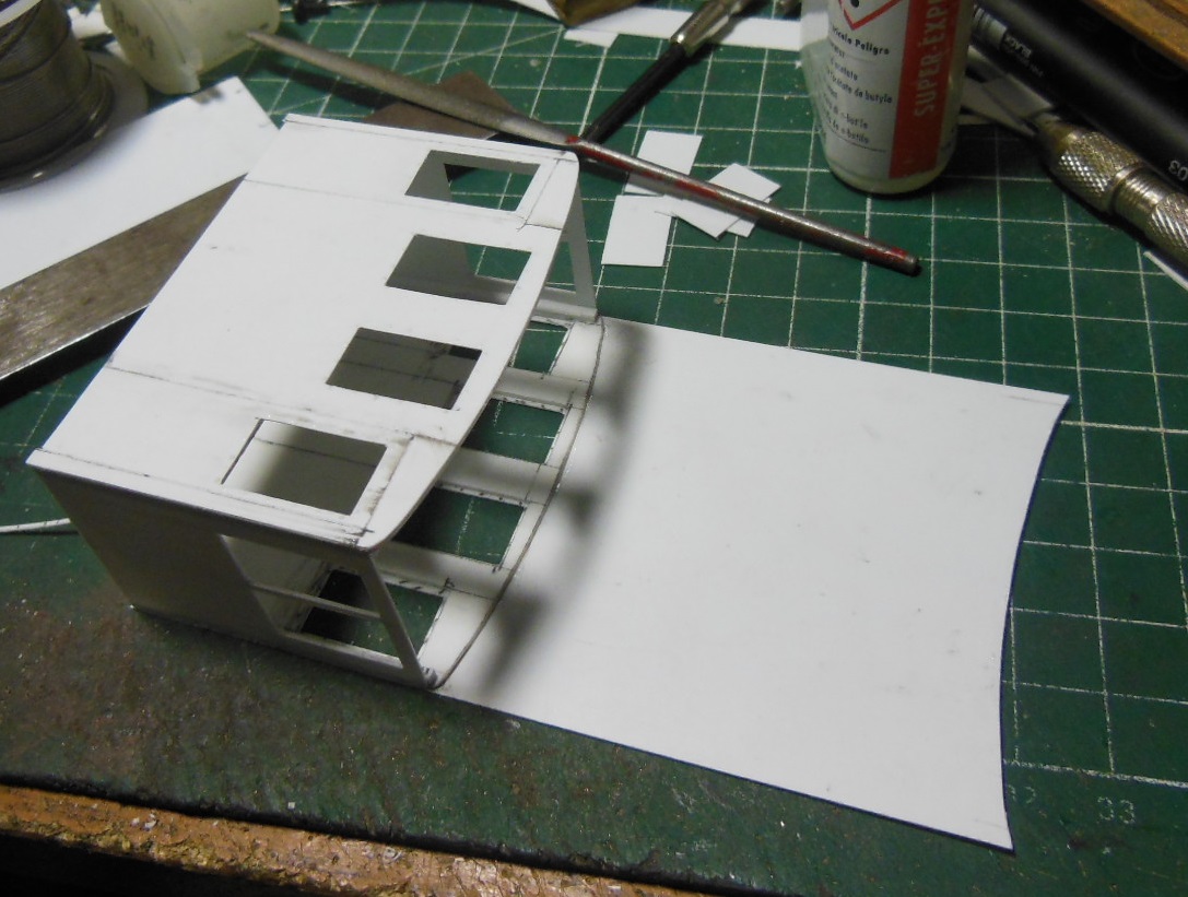

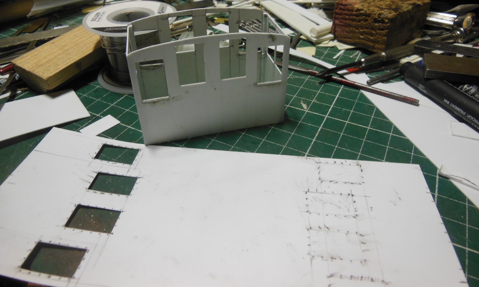

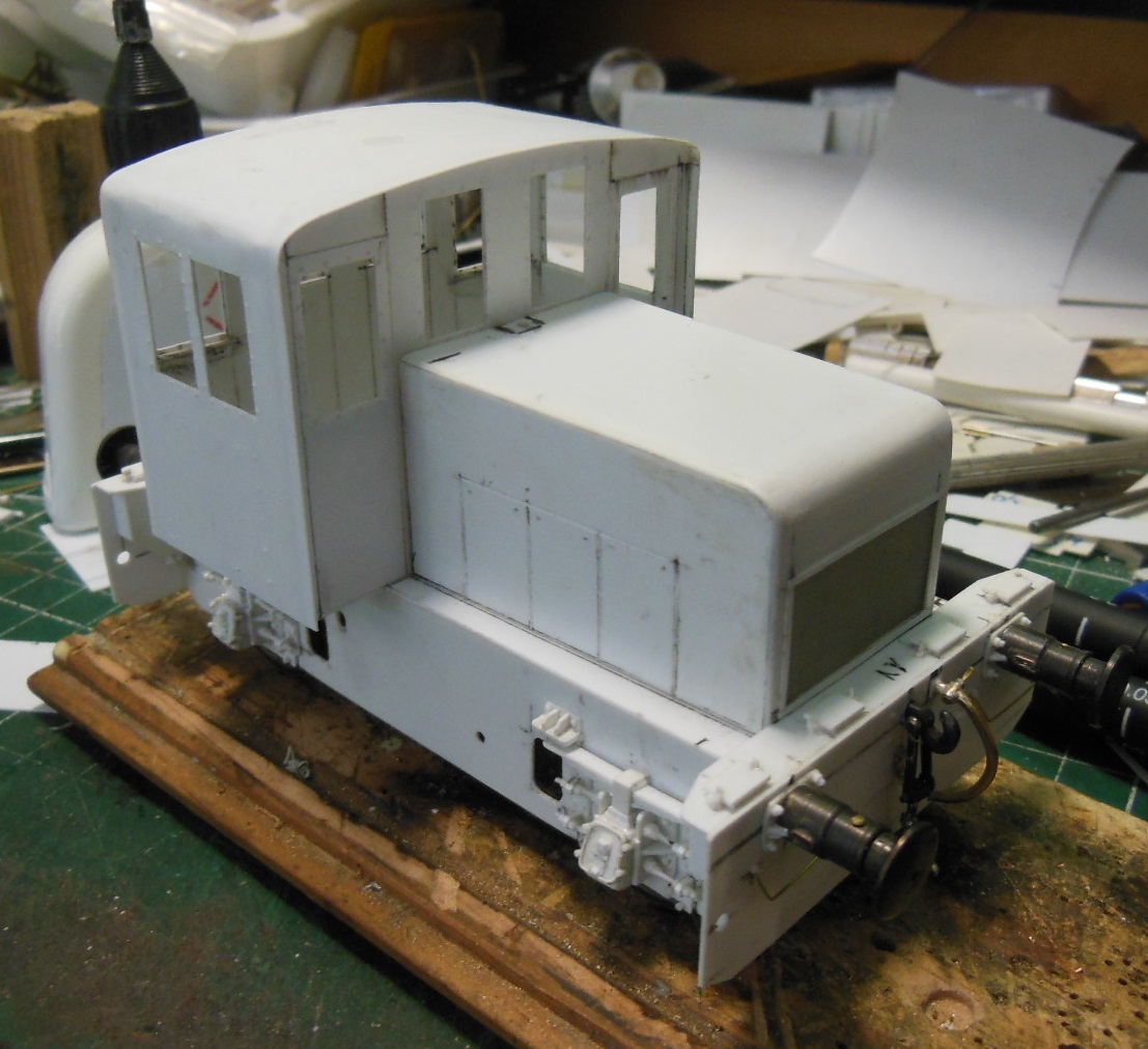

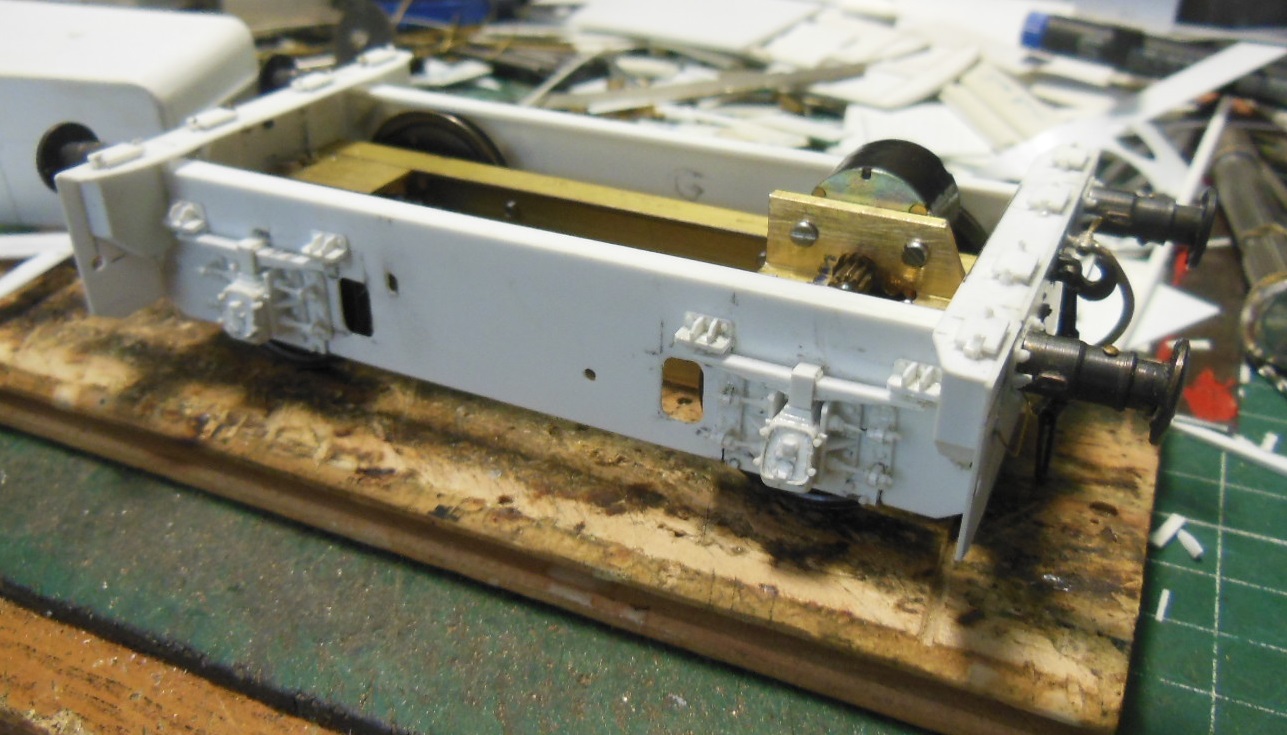

Suite des travaux, avec la fixation du capot avant sur le châssis, à l'avant un profil en saillie s'encastre dans la traverse, et j'ai profité de l'emplacement de l'échappement pour positionner une vis en dessous sur l'arrière.
Puis le début de la cabine , en deux couches, une intérieure en 0.5mm sur laquelle une extérieure en 0.25mm sera plaquée. La toiture étant dans la continuité des parois, la peinture et l'aménagement se feront par le bas.
Sur la photo, la partie interne est montée, tandis que les faces av et &r externes sont aux pointages et découpes.
Opération de plaquage, l'arrondi de pavillon sera coupé in situ, pour la précision vis à vis des parois internes.

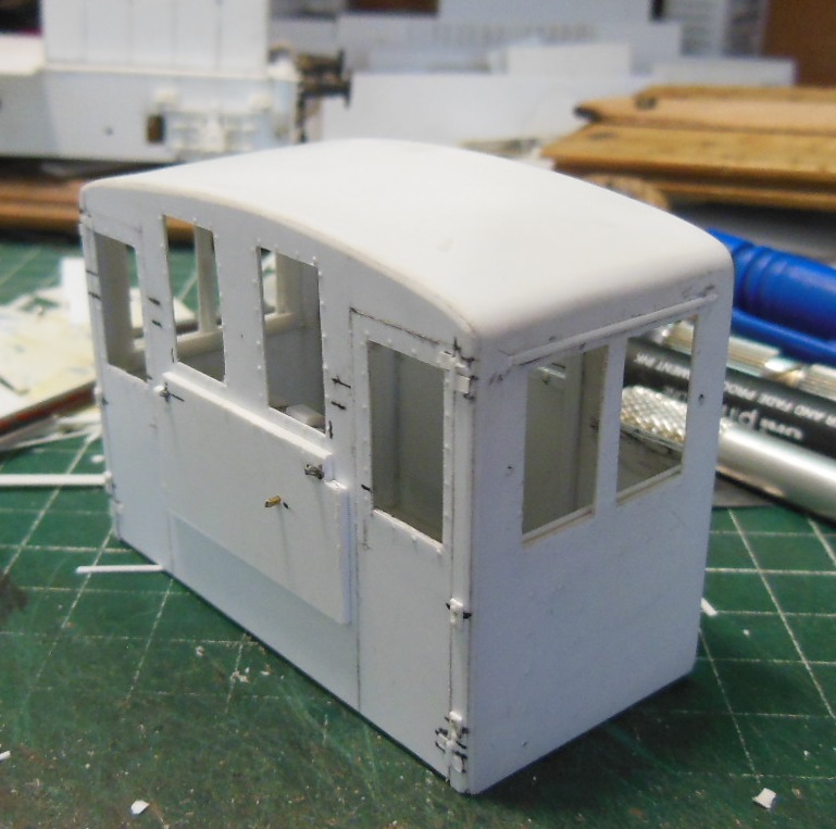

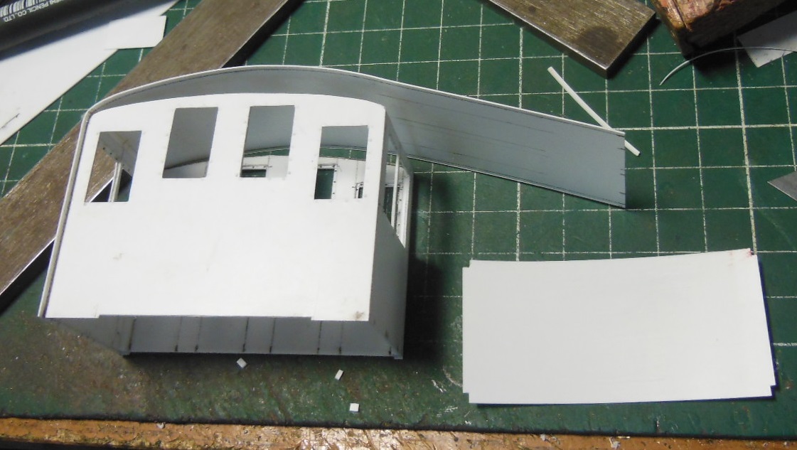

Suite de la cabine, avec la doublure côté + toiture. Dans un premier temps seul le premier côté est gravé découpé, le second le sera après collage des deux première faces. La tôle est taillée plus large, des repères de guidages sont tracés, elle sera coupée une fois tout sec.
Le deuxième côté découpé/gravé et collé, petit essai in situ
découpe à ras des angles, réalisation des arrondis et pose des détails extérieur, puis début de l'évocation de l'intérieur,

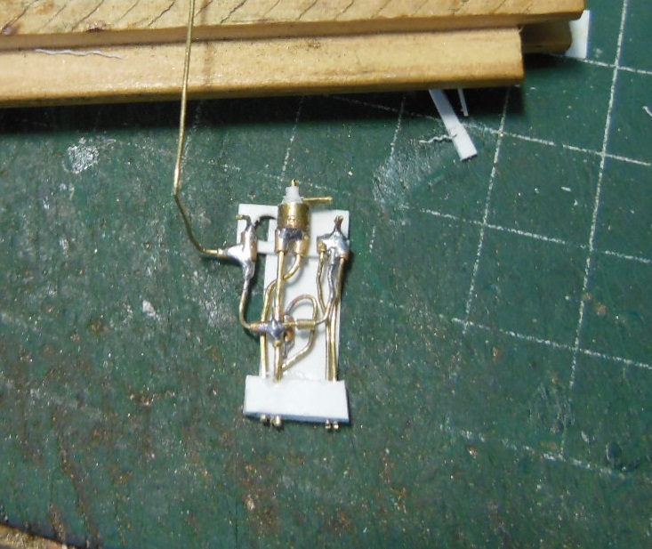

le circuit d'air est réalisé en laiton,
et posé sur une console en plastique.
plus qu'à faire un deuxième côté...

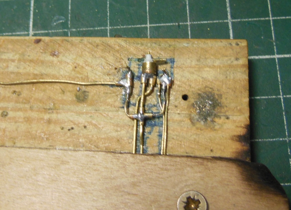

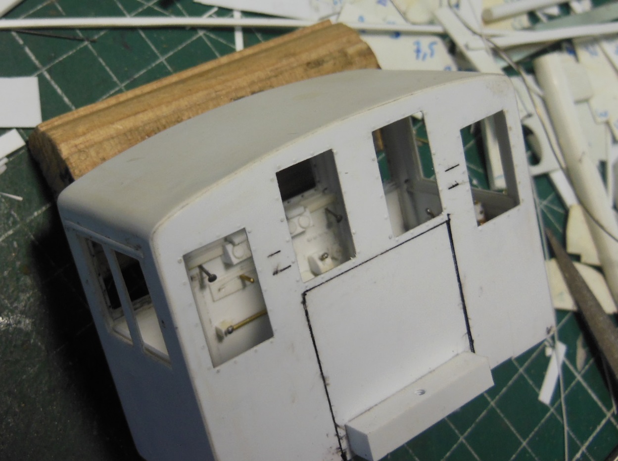

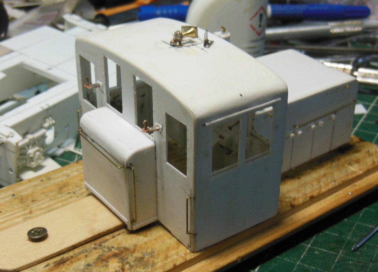

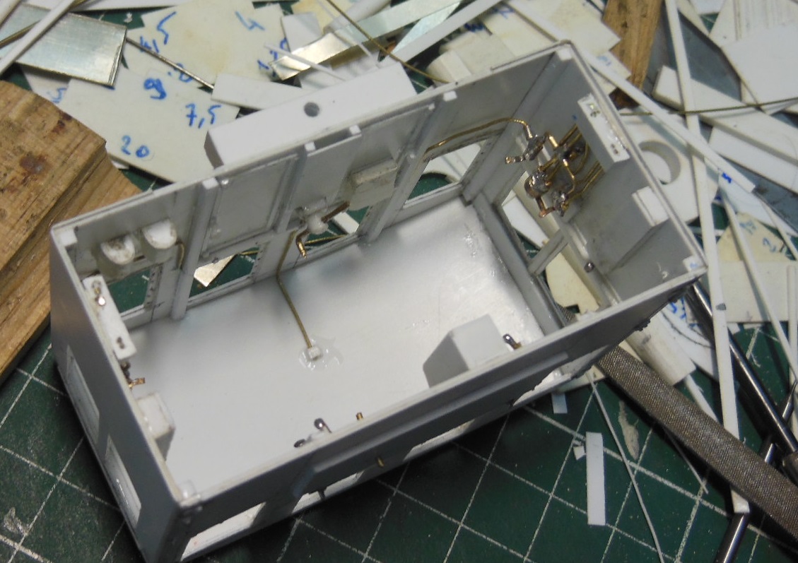

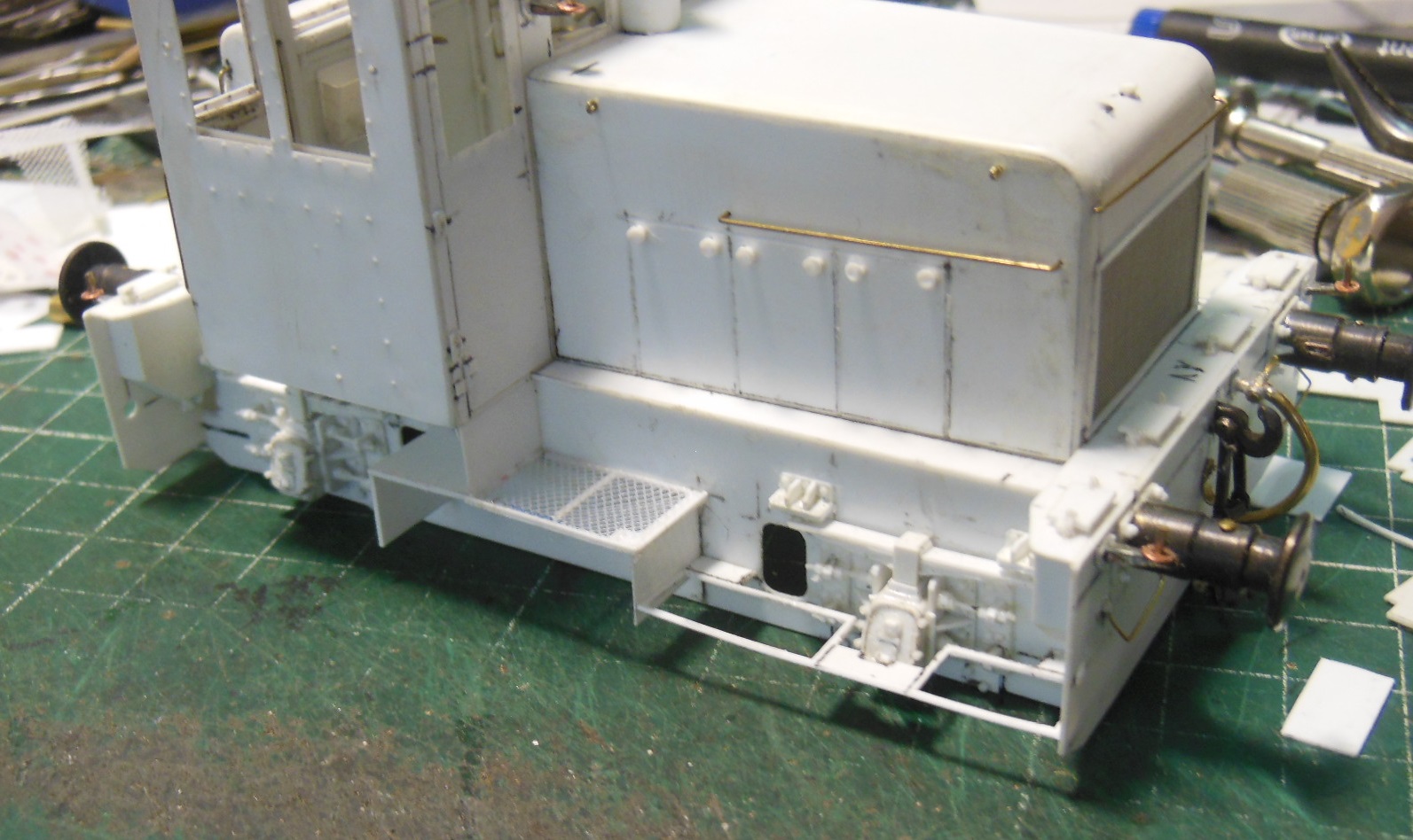

La suite, avec l'aménagement de la partie avant de la cabine, les manettes hautes sont des épingles, les suivantes, faute de stock, sont un anneau soudé sur un bout de fil laiton.
vue par dessous de la partie arrière.

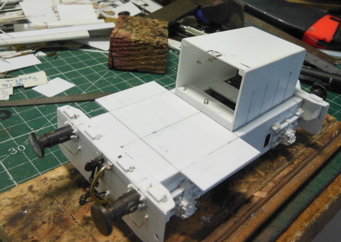

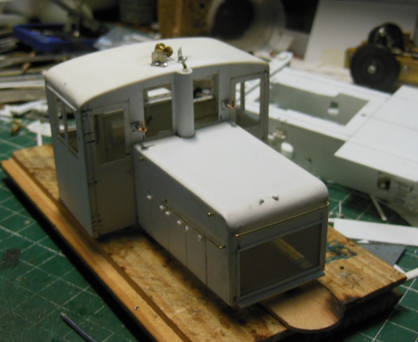

Puis assemblage du capot arrière et pose des détails extérieurs de caisse, les poignées des portes seront posées après peinture
vue 3/4 avant :
3/4 arrière :
et passage au flancs du châssis avec le début des marchepieds, le cadre avant n'est pas encore collé, le central est lui déjà garni de tulle à dragée et de ses rebords.
bonne journée à tous,
Yvan
