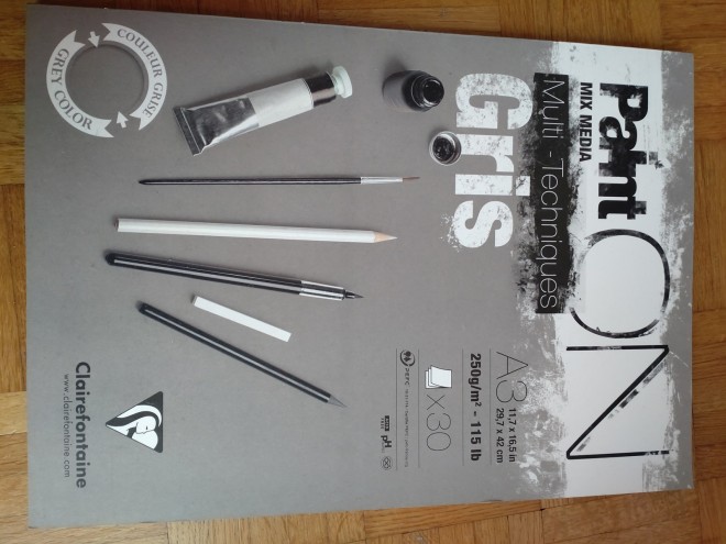

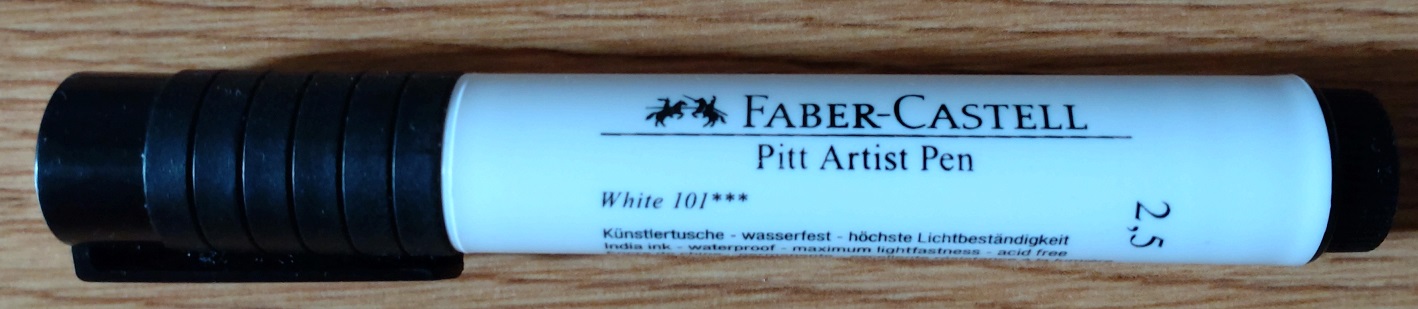

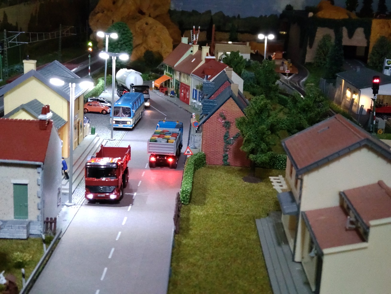

Pour une route US je ne sais pas mais pour l’Europe mes voies de circulation H0 mesurent 4cm de large avec en plus 1mm de chaque côté de la chaussée pour le marquage.
J’utilise ce papier pour que mes camions CARMOTION roulent bien :
Et pour le marquage :
Résultat :
