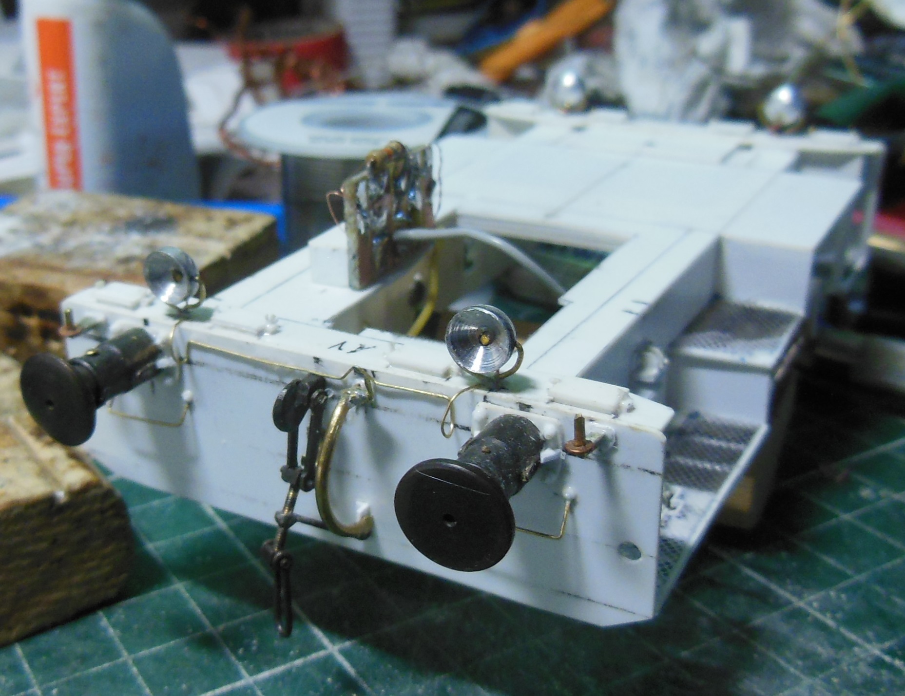

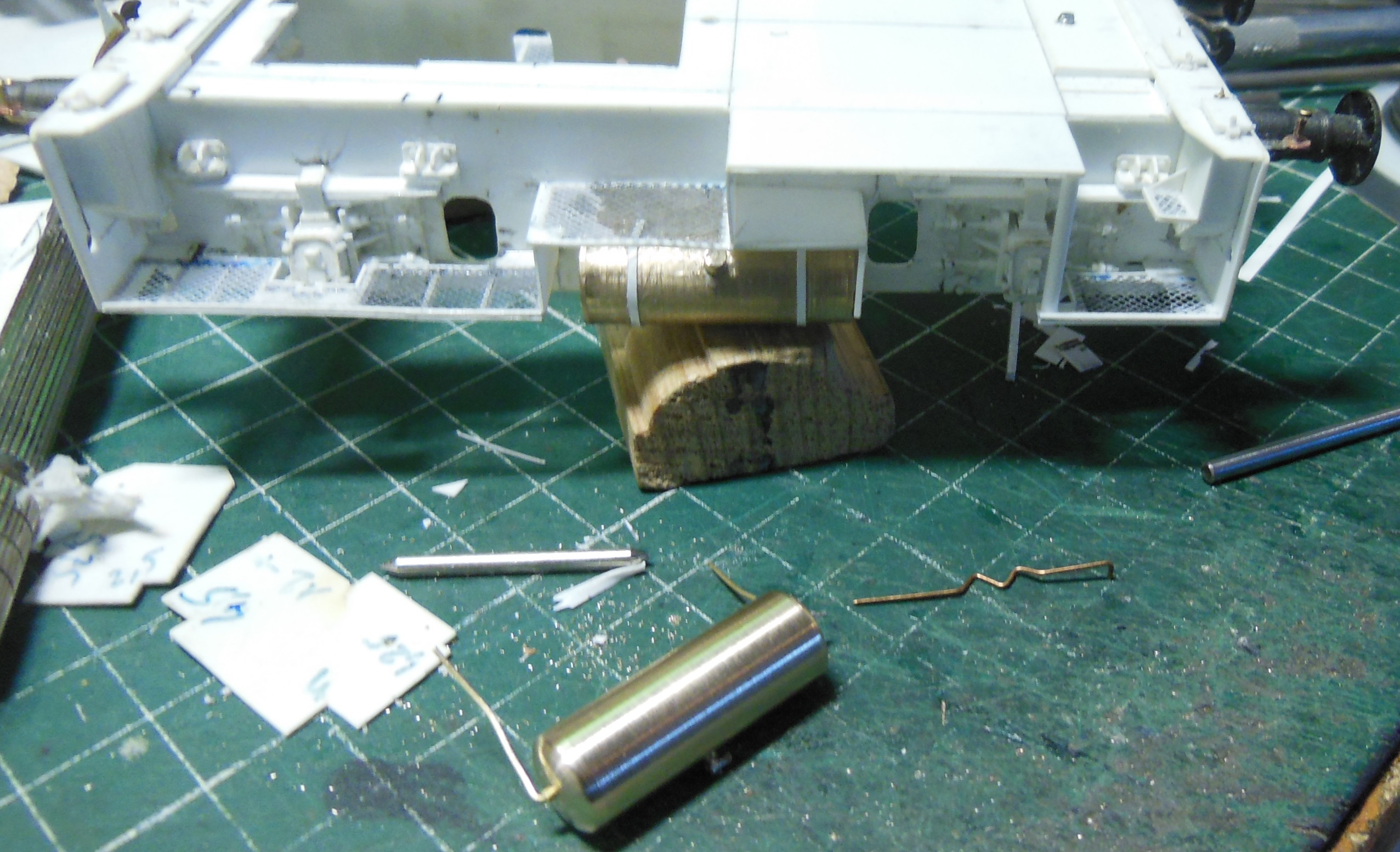

Suite après une longue pose, avec les marchepieds du second côté, ceux arrière, le réservoir à essence, et celui d'air en préparation...
Bonne fin de journée à tous,
Yvan

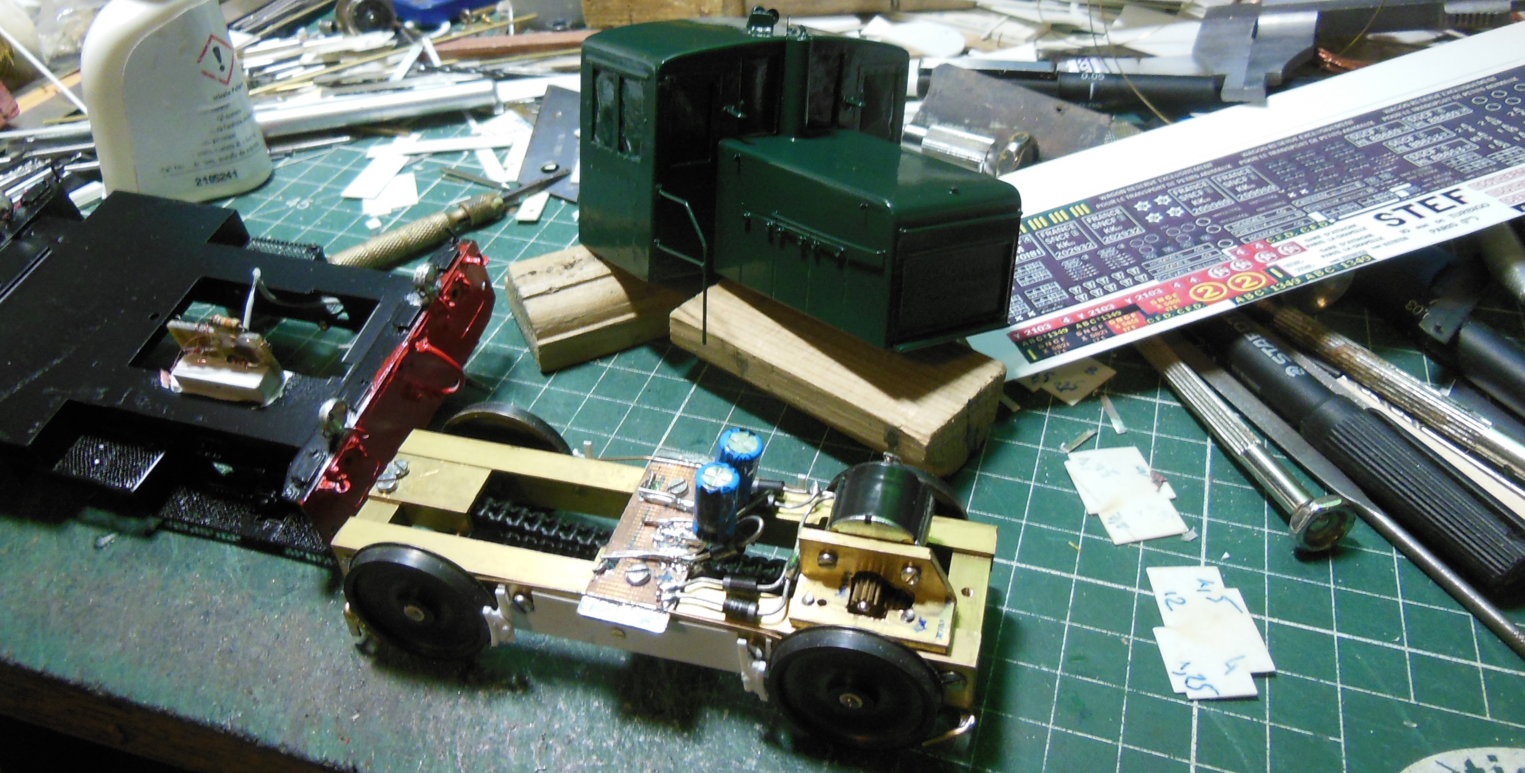

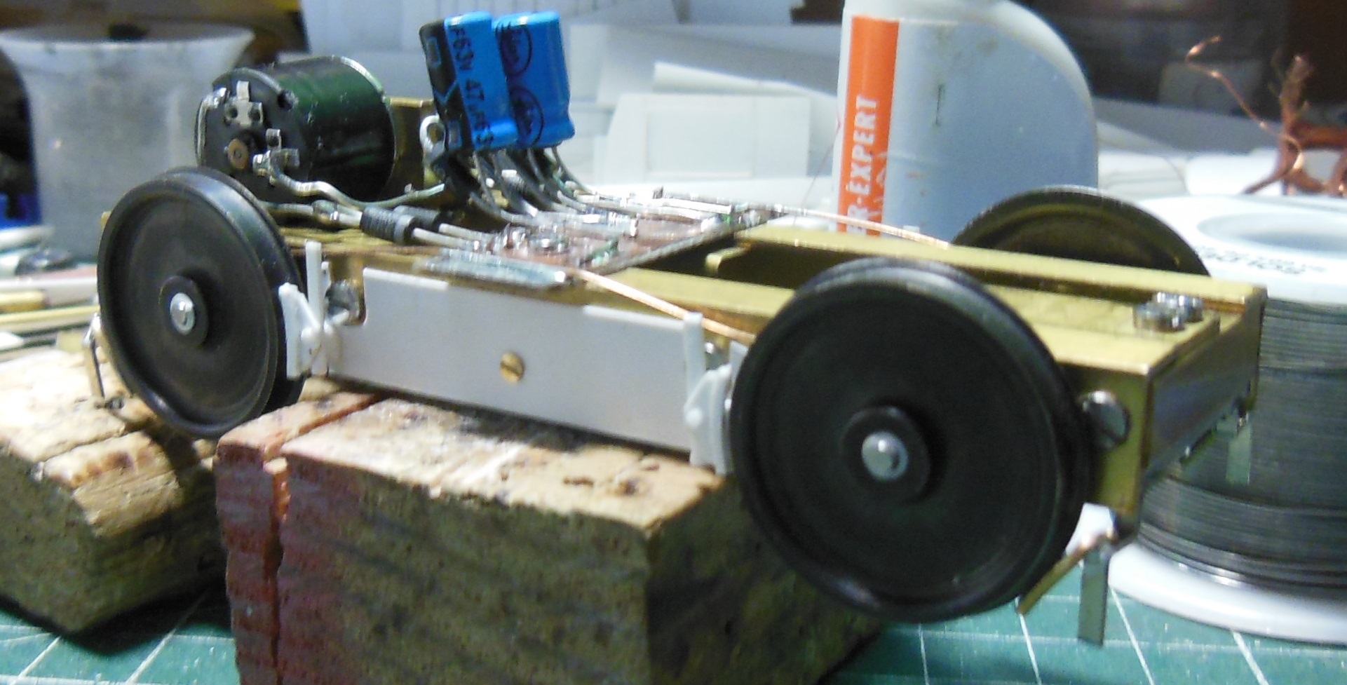

Messagepar -Y-
21 Nov 2024, 11:55
Merci ;)

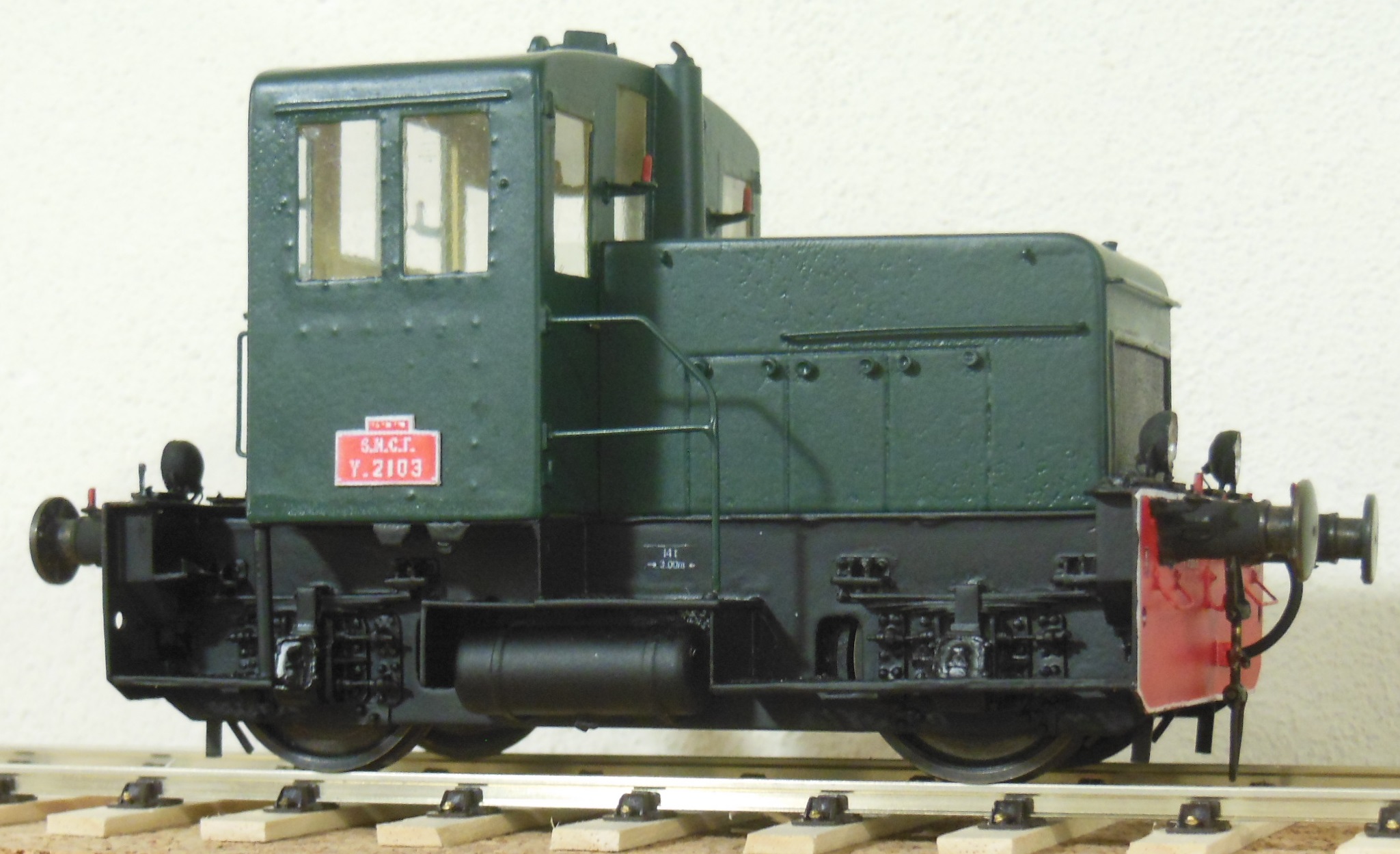

La suite sur le châssis fonctionnel, avec les sabots de frein posés sur une doublure, et les sablières et chasse-pierres sur une petite plaque époxy vissée sous les entretoises.
et sur le châssis cosmétique, mise en place de l'éclairage, et d'une plaquette avec les raccordements des leds.
Bonne journée à tous,
Yvan

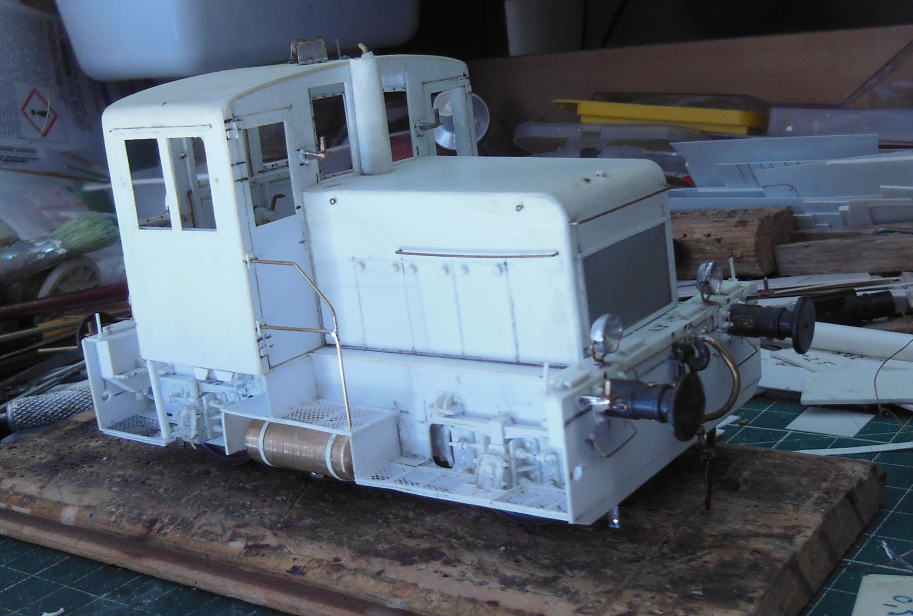

Messagepar -Y-
22 Nov 2024, 22:33
Et voici les derniers détails avant qu'une période sans vent, sans intempéries, et pas trop froide me permette de réaliser le ripolinage ;)
Ajout des garde corps, des petits ergots et leurs renvois de l'embrayage sous la cabine, et des poignées d'angles...
Les poignées de portes sont prévues après la couleur, j'espère n'avoir rien oublié.
Bon WE à tous,
Yvan

Re: yOyo
Messagepar -Y-
28 Nov 2024, 10:05
FBE 90 a écrit:Bravo !
Merci !!
Petite avancée, avec le début de la mise en couleur à la bombe,
et l'impression des marquages au milieu d'autres sur une feuille de décalque.
Yvan

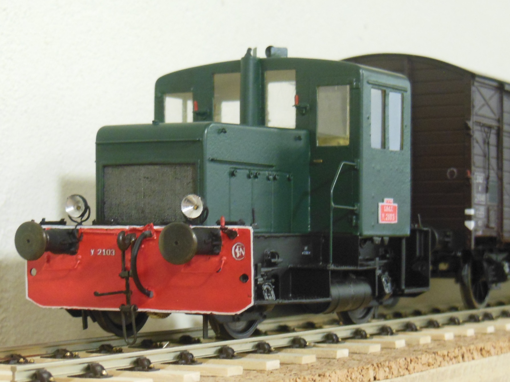

Re: yOyo
Messagepar -Y-
01 Déc 2024, 22:41
pas trop content de ma peinture pleine de défauts, beaucoup d'ennuis, j'ai du changer la grille avant trop encrassée... mais en attendant il a le mérite d'enfin rouler et d'exister.
et l'autre côté
Bonne fin de WE à tous,
Yvan
