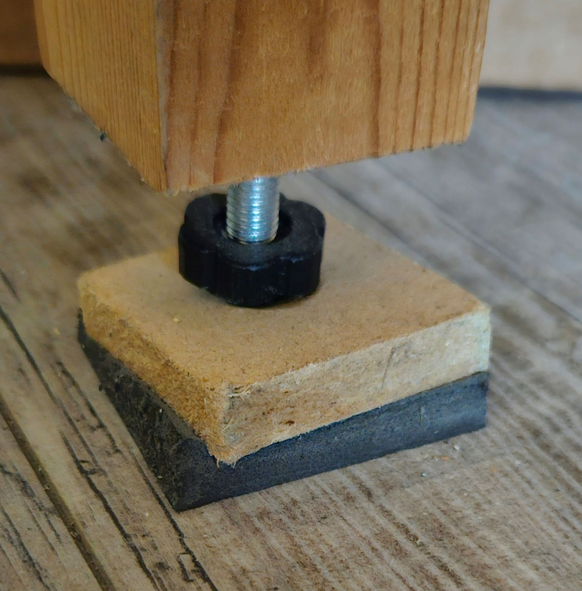

Personnellement, pour améliorer le bruit lié aux vibrations comme les bruits de roulement, j'ai amorti l'ensemble du réseau.
En plus du liège, la structure de mon réseau est entièrement sur pieds. Rien n'est solidaire des murs.
Chaque pied repose sur une vis réglable (pour la mise à niveau) et sur un caoutchouc jouant le rôle de silentbloc.
Il en existe des tout faits, mais ils sont souvent chers, trop durs et n'amortissent pas assez à mon goût.
Les miens sont faits maison. Ils font 50mm x 50mm et sont découpés dans des tapis de sol du genre de ceux-là.

Messagepar pascalou55
05 Jan 2025, 19:43
bonjour
super système ,pour ma part j'ai récupéré des bandes de caoutchouc composite comme on en voit dans le transport il y en à de toutes épaisseurs et c'est super efficace on en trouve même des fois le long des routes
