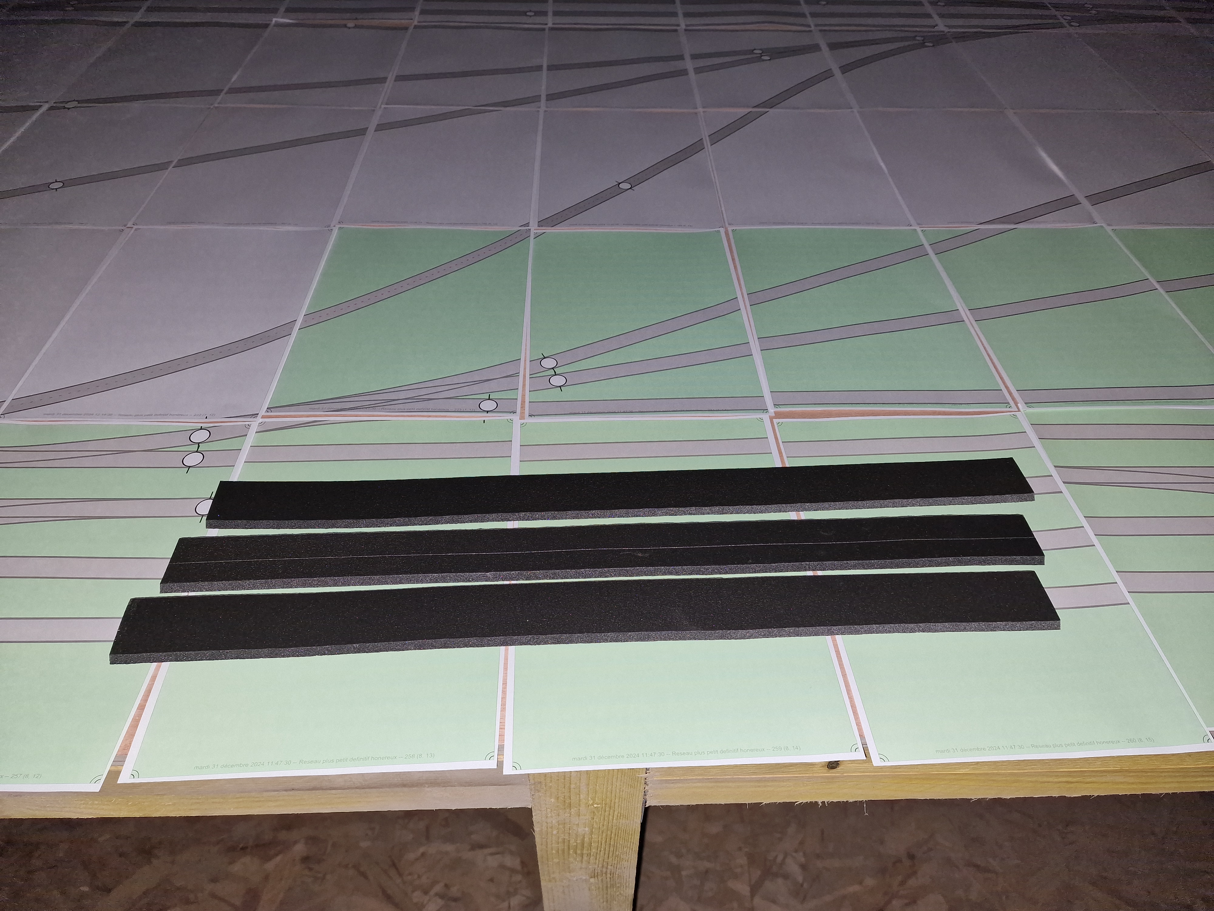

bonjour
je voudrais savoir si parmi vous certains on fait leur semelle de voie avec du dépron car je me pose déjà une question comment çà vieilli dans le temps par rapport au liège qui sèche et devient cassant
j ai bien une idée mais je crains que çà ne sois complètement fou faire la semelle en dépron et la coller avec du mastic colle genre Sikaflex auto
est ce que cette idée serait bonne
