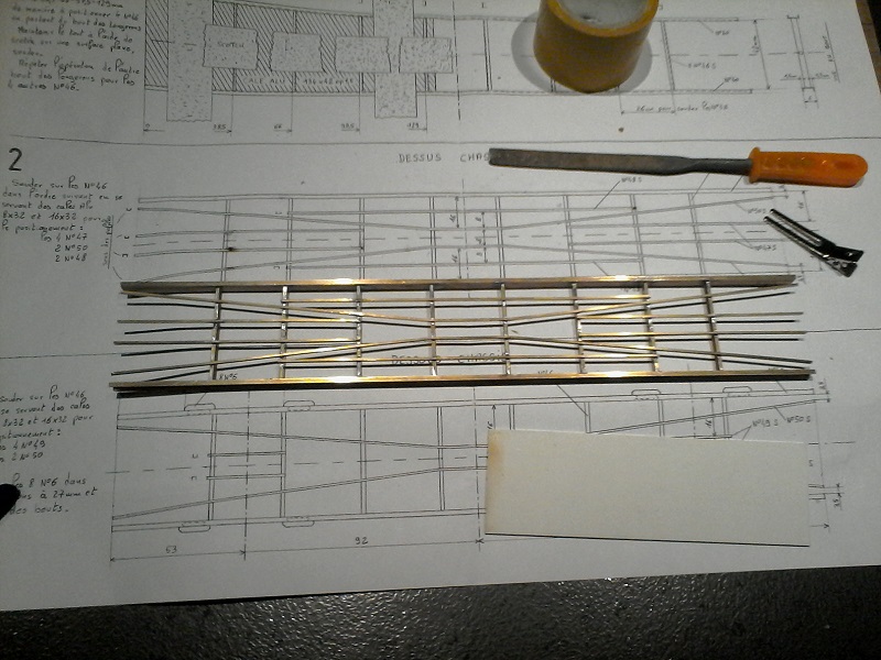

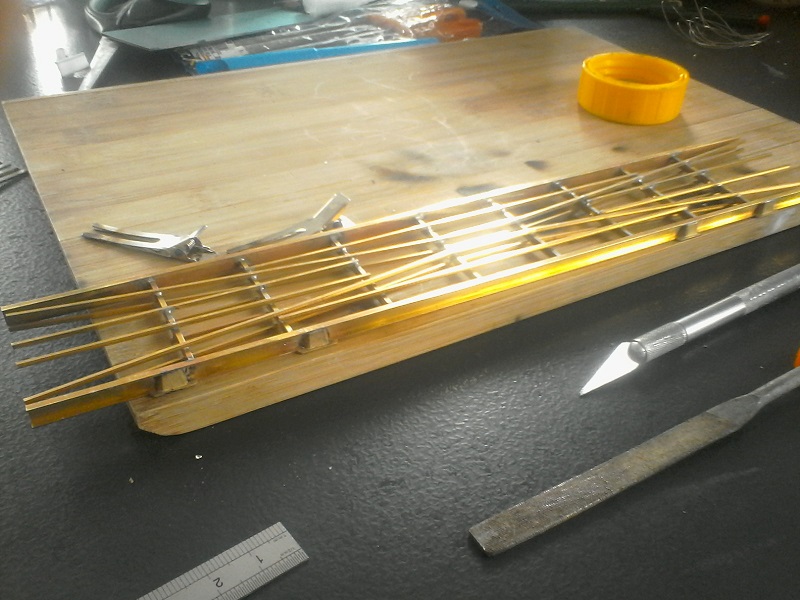

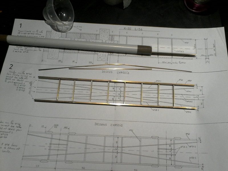

les pièces de ce kit sont superbe les ajustages entre pièces ne demandent pas de reprise ; la notice est claire agrémentée de plan a l echelle 1 très pratique !!! quelques gabarit en alu sont fournits ... bref on a l impression d etre dans l usine qui a construit ces wagons au 1/43.5 !!!
voici donc en image les etapes de la notice :
etape 1 (constitution du chassis)
etape 2 (constitution du dessus de chassis)
etape 3 (constitution du dessous de chassis et mise en place des renforts au niveau des suspensions )

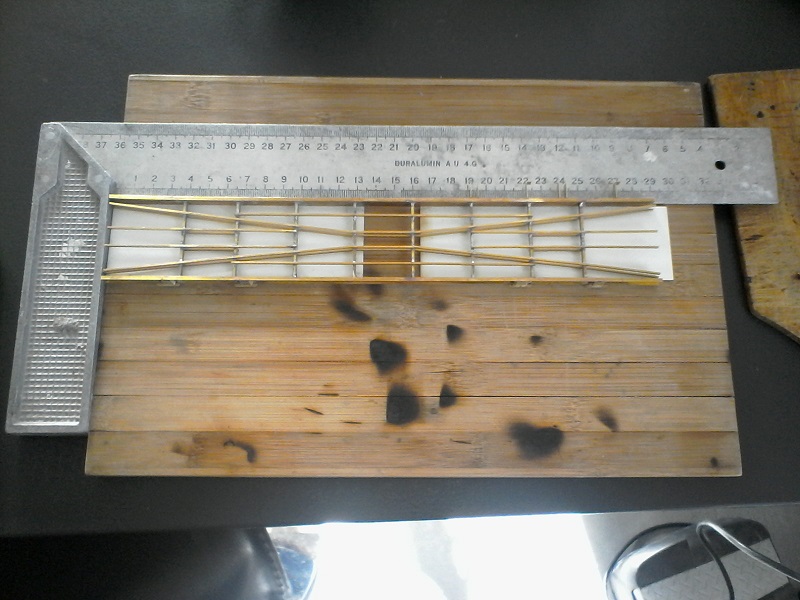

comment tu as fait pour avoir un espacement nickel entre les traverses? avec le seul gabarit alu fourni? :shock:

pour repondre a Bigoudi sur la question de l etape 1 :
J ai profité des deux kits et donc des deux cales alu j ai refait une photo du principe une grande équerre les gabarits et il manque sur la photo les quelques petites pointes ou vis qui maintiennent tout ça joyeusement !!!
attention cest juste une photo du principe utilisé la le chassis est deja a l etape 3 terminée !
