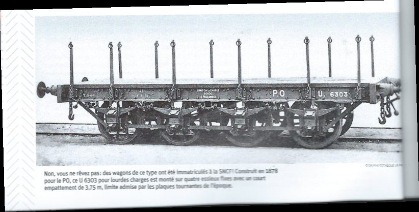

En dehors de AMF87 ( réf A102 ) quel artisan a dans son catalogue des boites d'essieux et ressorts du PO ?
J'ai bien envie de construire ce wagon qui figure dans le HS n°5 de Ferrovissime sur les wagons plats
Merci de vos conseils et indications

La réf A102 de AMF87 n'est pas le bon modèle.
Je pense que ces boîtes et ces ressorts n'ont jamais été reproduits en HO en tant que pièces détachées. Mais attendez un peu, c'est tout à fait le genre de wagon qu'AMF87 est capable de faire en kit un de ces jours ... et les pièces détachées seront alors disponibles.
Ce wagon avait été fabriqué en plastique dans les années "70" par COFERMI et vendu par un magasin du sud-est, et certainement aussi par Clarel à Paris. Question gravure et moulage, c'est comparable à ce que faisait le RMA ou MMMRG à l'époque.

Bonjour à SuperGG et à Tous ,
Merci pour cette réponse complète .... je ne cherche donc plus d'autant que AMF 87 m'a confirmé que ce qu'il y a au catalogue ne ressemble pas à ce que je cherche

SuperGG a écrit:La réf A102 de AMF87 n'est pas le bon modèle.
Il y a possibilité de le faire soi même,je possède le dossier paru dans LR sur la construction intégrale de ce wagon
je peux faire une photocopie avec enveloppe self adressée au cas où vous vous sentiriez une âme de constructeur
un beau challenge pas trop compliqué :ange:

C'est un truc que j'avais envisagé de faire en kit, mais il fallait faire trop de fonderies spécifiques (boîtes d'essieux, tampons, ranchers), alors c'est resté en attente, comme des tas d'autres projets. J'aurais pu à la limite récupérer les ranchers bas du plat TP, mais j'ai préféré à l'époque faire le wagons transport d'alcool Lepage (le fameux "Pernod Fils"), et je pense que c'était un choix plus judicieux.
Mais je suis sur que ça sortira un jour en kit ; c'est trop choupinou comme wagon.
