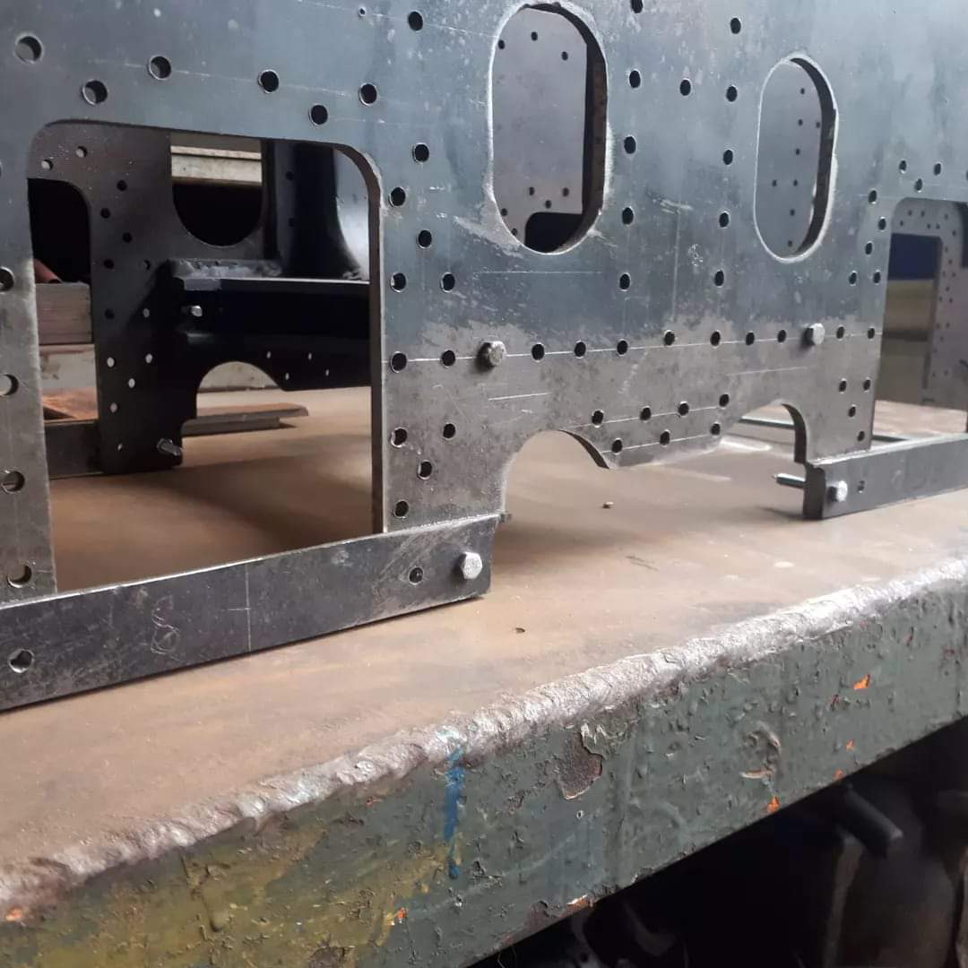

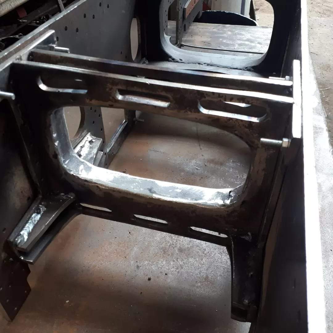

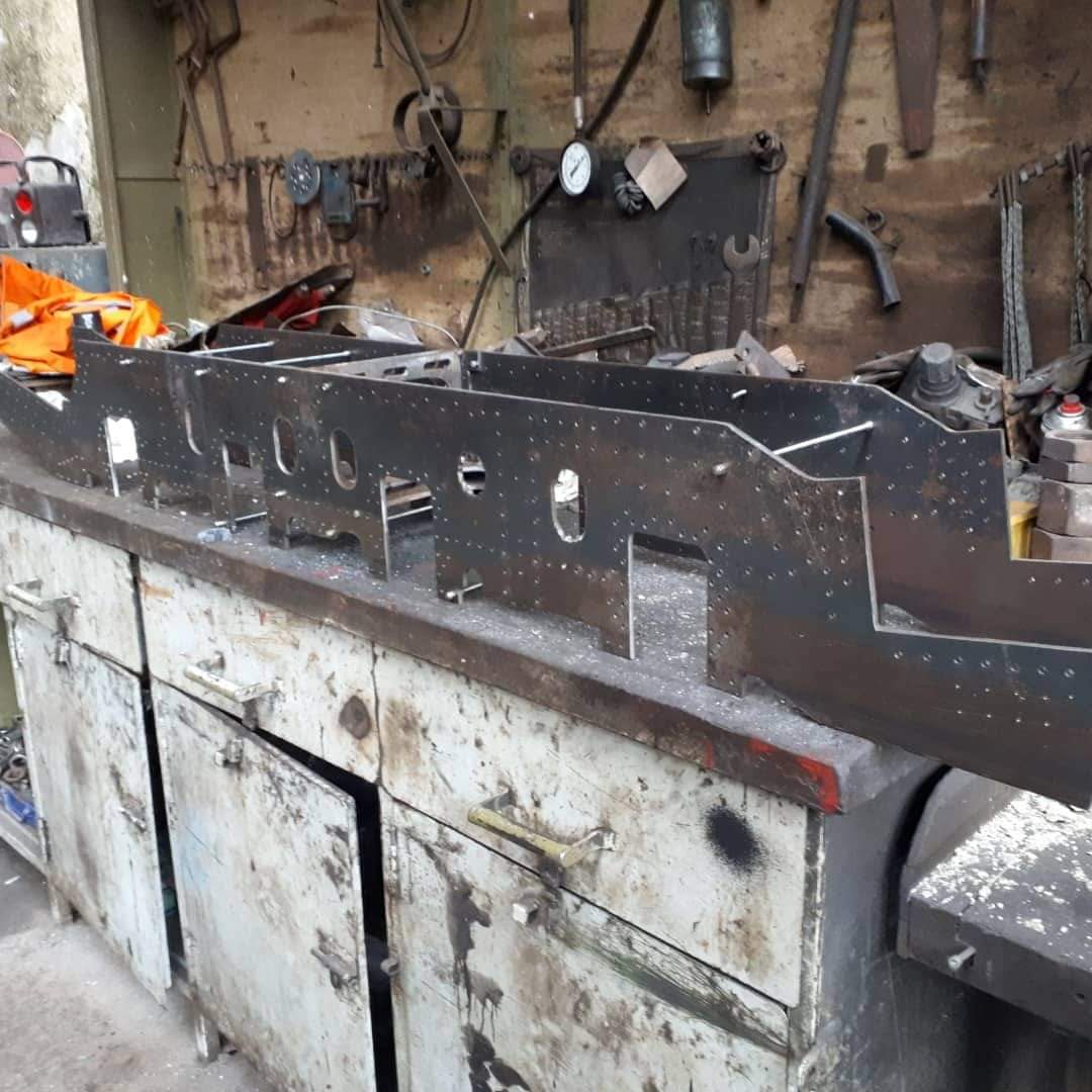

bonjour à tous,
j'ai démarré il y a quelques temps la construction d'une 141P, certe l'échelle est un peu plus grande que ce que j'ai pu voir dans ce forum car elle est à l'échelle 1/5 ème. mais si il y en a que ca interesse, ou qui peuvent me donner des conseilles, ce sera avec plaisirs.
je vous transmets quelques photos de ce projet qui prend forme tout doucement..

Beau travail. Connaissant les vapeurs pour y travailler à leur restauration, je vois que les dégagements pour les essieux sont rectangulaires chez toi alors que j'ai l'habitude de les voir en léger trapèze pour y insérer les coins de rattrapage.
Peut-être que vu l'échelle ce n'est pas nécessaire chez toi. Je te dis tout de suite que je ne connais pas ton modèle de machine et encore moins les plans de ce modèle.
Bonne continuation.

vaporiste, concernant l'emplacement des boites de roues, ils sont rectangulaires, comme sur les plans d'origine des longerons. il reste les glissières qui seront je pense légèrement coniques
les 141 P, de valeureuses MIKADO

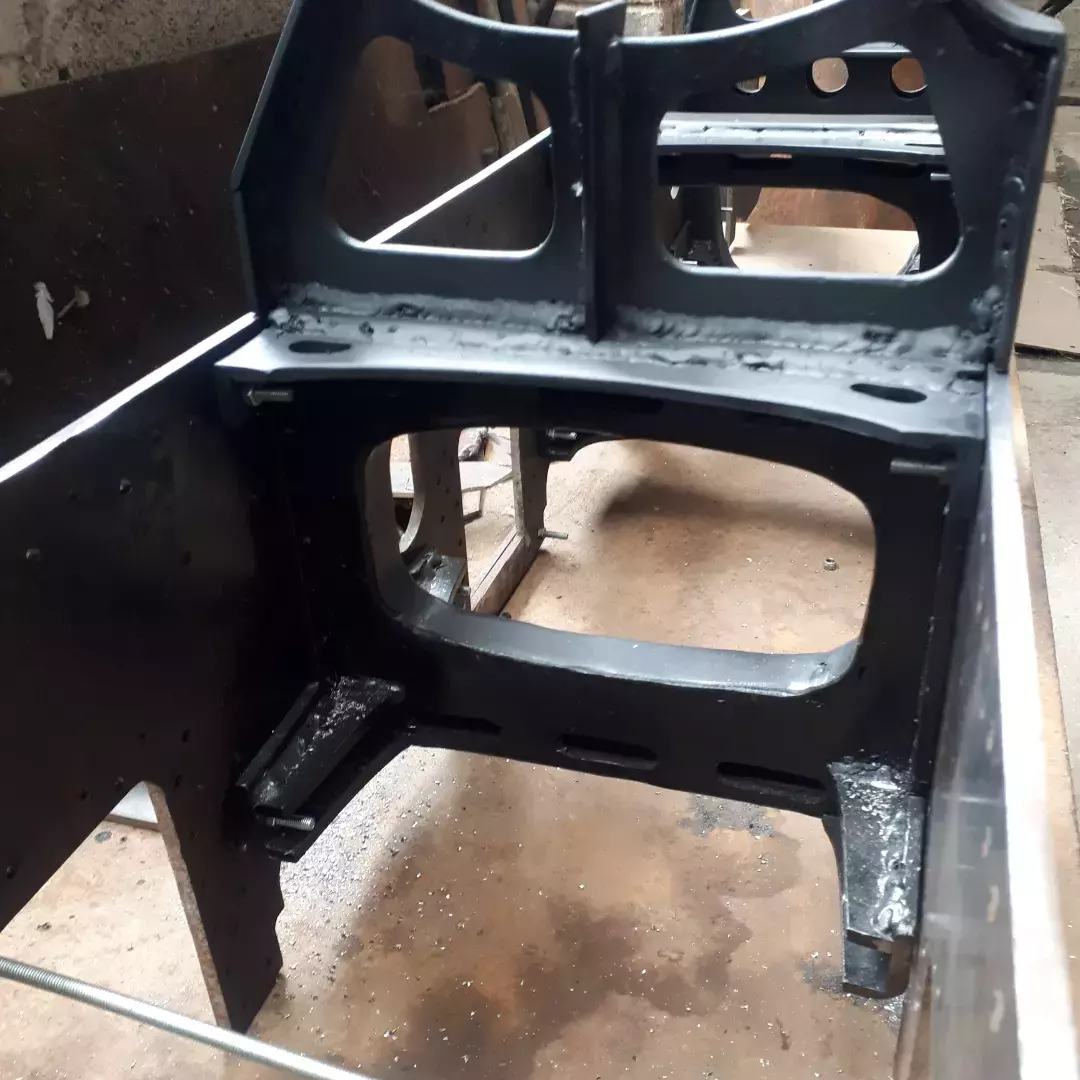

bonjour à tous,
après une longue absence, je vous fais parvenir de nouvelles photos de l'avancement du chassis de ma 141P.
les selles de chaudière sont faites, les toles de renfort supérieures de chassis sont faites, et la traverse d'attelage arriere est est en cours, ainsi que les supports des berceaux lateraux

oui Domi, le poids estimé sera d'environ 2,5 tonnes car n'ayant pas de toles de la bonne épaisseur par rapport à celles que je devrais utiliser suivant les plans d'origine, beaucoup de pièces sont fabriqués avec de la tole de 6mm au lieu de 5mm, comme les renforts de longerons car les
longerons auraient dû etre fait en 7 mm et je les fait en 6 mm. ke triche un peu en essayant de faire le chassis le plus rigide possible.
la machine aura la taille de la 141R1101, qui est à la meme échelle, et qui pèse 2 tonnes. elle est visible sur youtube pour avoir un ordre d'idée de la taille de la machine
