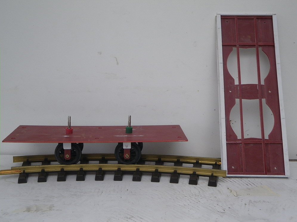

Comme j'attend de la doc concernant cette loco :!: je construis des voitures Côtes d'Or (deux et un fourgon)voie libre no 43,excellent article de M Deluard

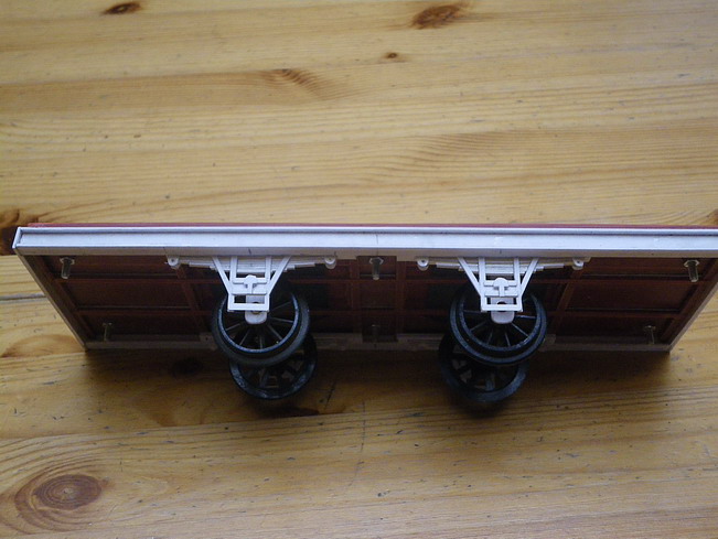

Construction intégrale des châssis en plasticard,supports d'essieux qui seront pivotants,les axes des roues seront logés dans une buselure en laiton,je me suis également amusé à construire des poutres?????c'est facile et vu le prix du commerce :mur:bon j'ai l'habitude du plasticard
Voilà deux photos de la première pièce,restera les plaques de garde,rivets etc.................la caisse sera faite en bois,le tout sera démontable :siffle: on sait jamais
Bonne vision......je vais :apero:
Arthur

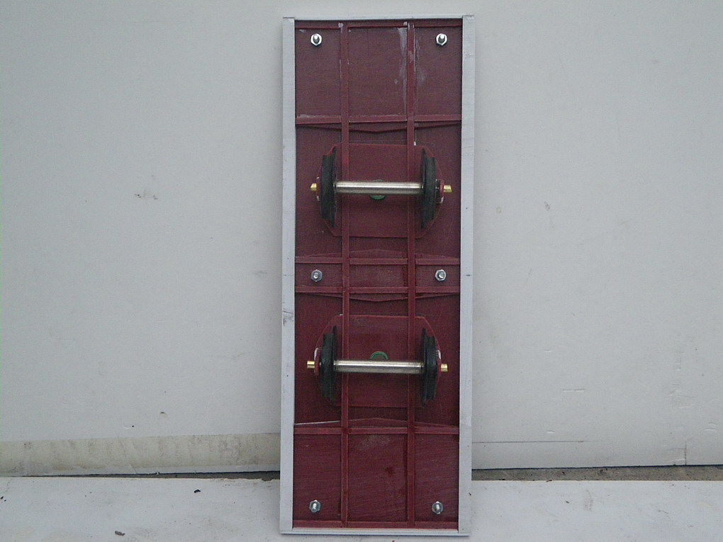

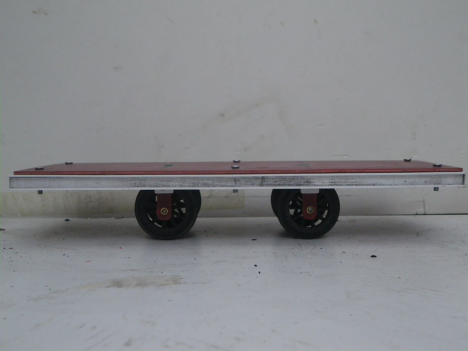

Le premier châssis terminé.................à peaufiner ;) il en reste deux :mur: à noter que les essieux sont pivotants
bonne vision

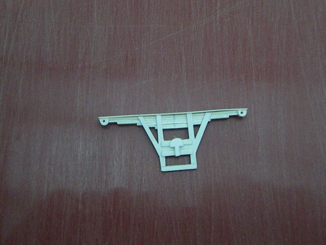

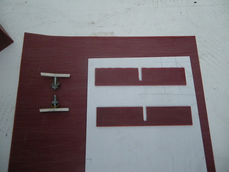

proto d'un organe de suspension(y en aura 12 à faire :mur: :mur: :mur: )découpe intégrale en plasticard

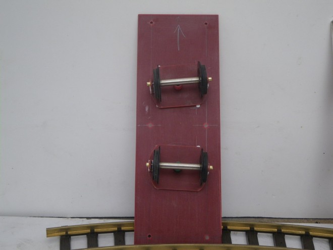

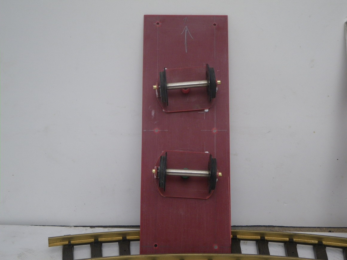

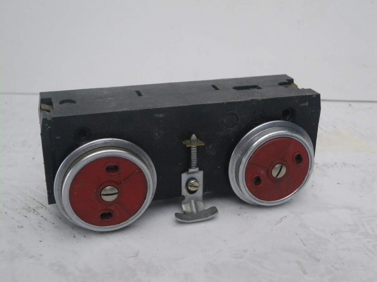

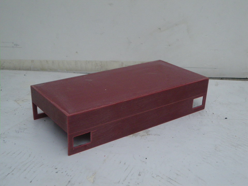

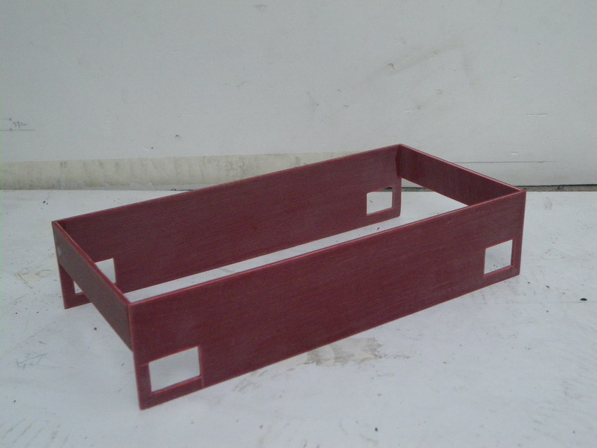

Après étude du plan,ce n'est pas une grosse machine et en plus pas large du tout n'oublions pas le gabarit Anglais.................après le dessin transposé en IIm les premières découpes du châssis(initialement j'avais prévu du plasticard 3mm mais cerise j'ai retrouvé dans ma grande boîte à brol du plasicard rouge 2mm très résistant :mur: à la découpe mais qui se colle très bien................voir photos,ensuite après divers collages le système de fixation du moteur très facile à mettre en oeuvre(pour rappel si vous voulez construire un modèle il vous faut une loco LGB Toy train 020,facile et pas cher sur EBAY)
Bonne vision

Revenons à nos moutons avec la suite de la construction des voitures .......çà prend forme doucement..........les organes de suspension sont fixés(sur les trois châssis)la prochaine étape sont le montage des tirants :mur: :mur: :mur: et les tampons qui seront fonctionnels :diable2:
Quand à la loco,le moteur est monté...................la photo suit :siffle:
