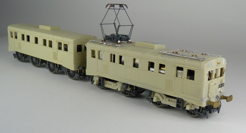

Bonjour Christophe,
Ha des roues au bon diamètre pourraient être un plus ;) , je t'envoie un mail. La hauteur de la caisse serait plus juste, mais vu que j'utilise la "timonerie de frein" du bogie Electrotren, il y aura un jour important... A voir!
Pour les tampons, il faut justement que j'en commande, ceux là sont pour là donner une idée de l'allure de la loco. J'ai réutilisé le panto Electrotren, mais même en lui enlevant sa barre de renfort, il fera un peu mastard... Le garder me semble un bon compromis, pour conserver une certaine"homogénéité" avec le modèle. Il manque aussi les sablières à l'avant du châssis, apparues en fin de carrière, j'y réfléchis...
manette-z

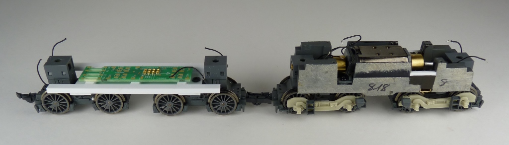

Des news des "libellules": le châssis de 1500 Electrotren est adapté à la 800, mais l'opération est longue, et il n'y a plus de place pour la platine. L'UM2comportera donc un dummy pour loger l'électronique. La force de traction sera suffisante, et l'aménagement du dummy permettra de mieux superdétailler la machine de tête.
manette-z

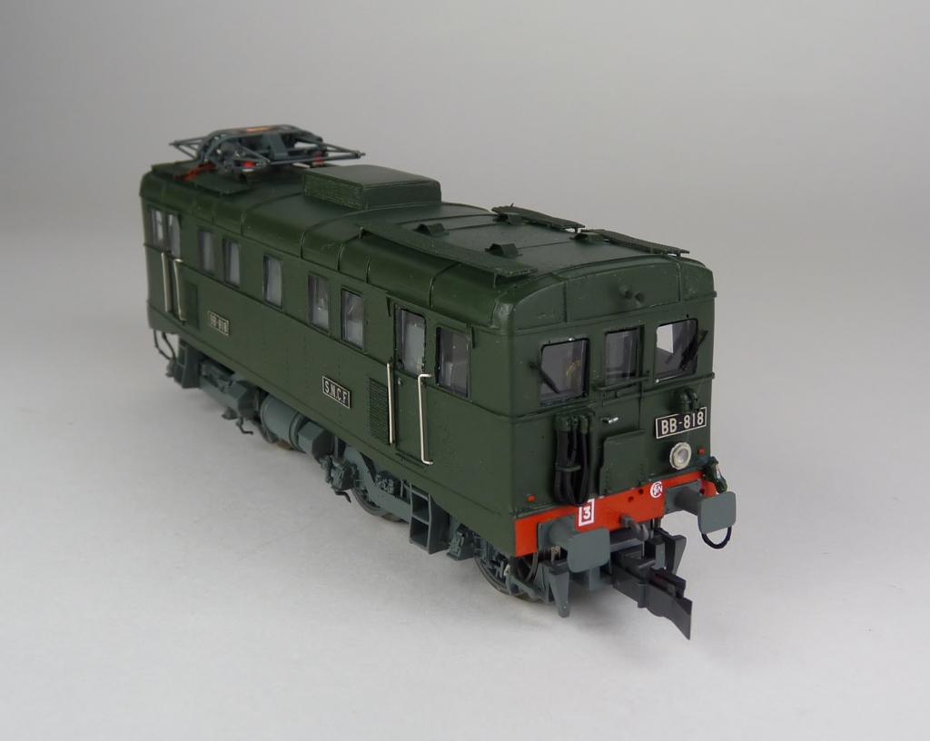

Messagepar manette-z
26 Déc 2013, 17:39
Pour Victor: oui, comme nous en discutions plus haut, les roues Electrotren ont 2mm de trop. Je vais tenter de les remplacer par des roues au bon diamètre.
Pour HMC: merci pour ce témoignage ;) . Connais-tu l'origine de leur surnom de "libellules"?
Pour moi pas de triplette :mrgreen: , mais une simple doublette. La première se termine. BB 818 ne porte qu'un panto et un fanal, et possède encore les marquages de région sur la traverse. La seconde aura 2 fanaux et une traverse nue pour varier...

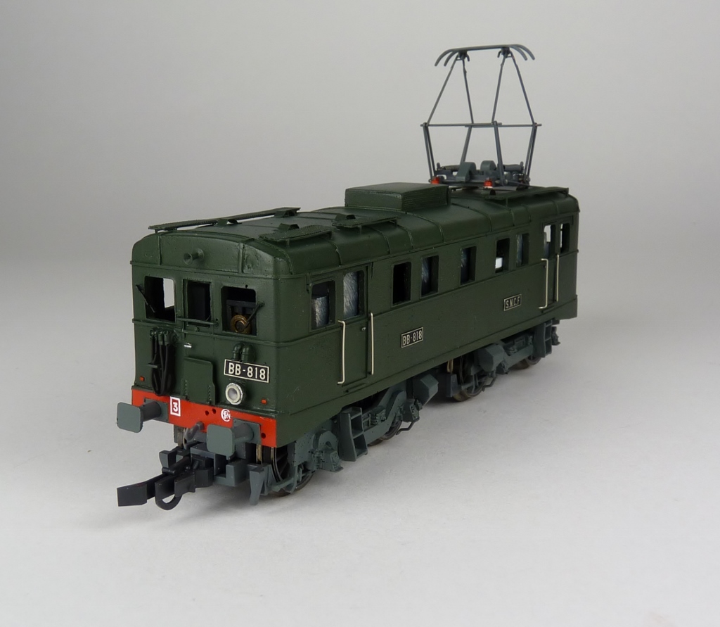

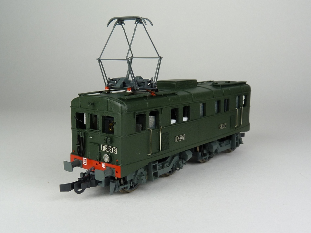

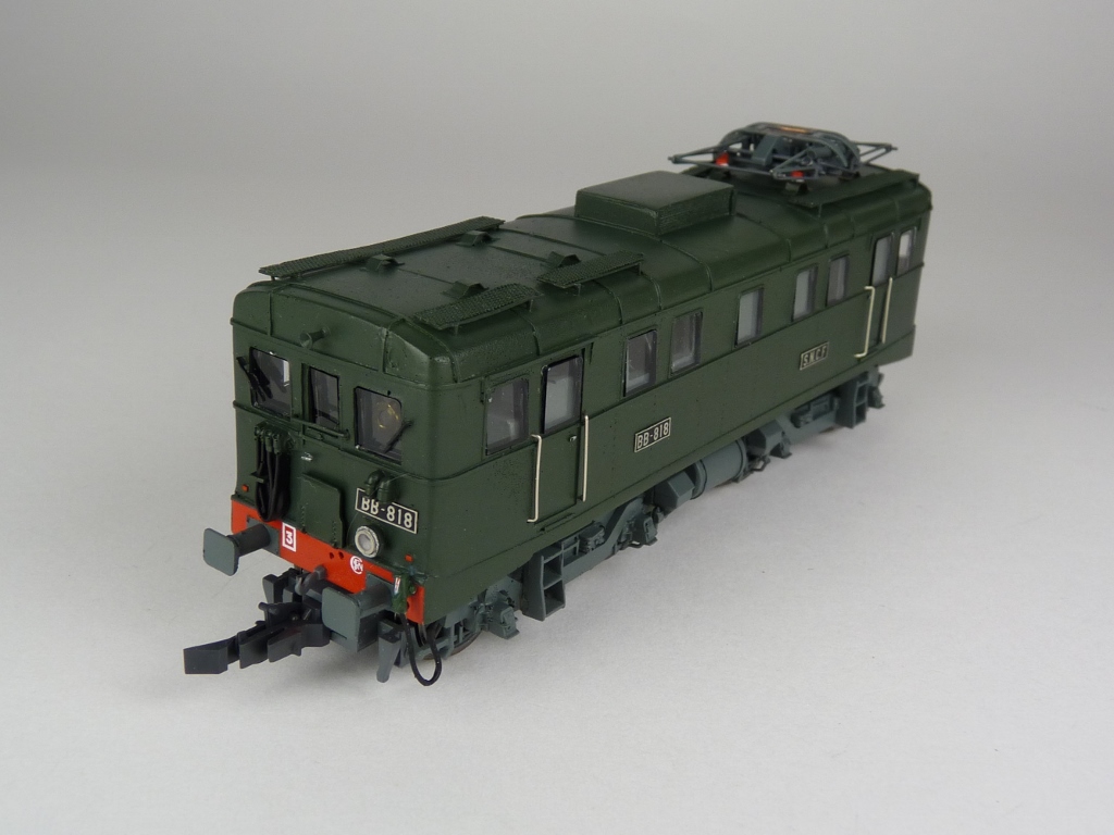

27 Déc 2013, 16:18

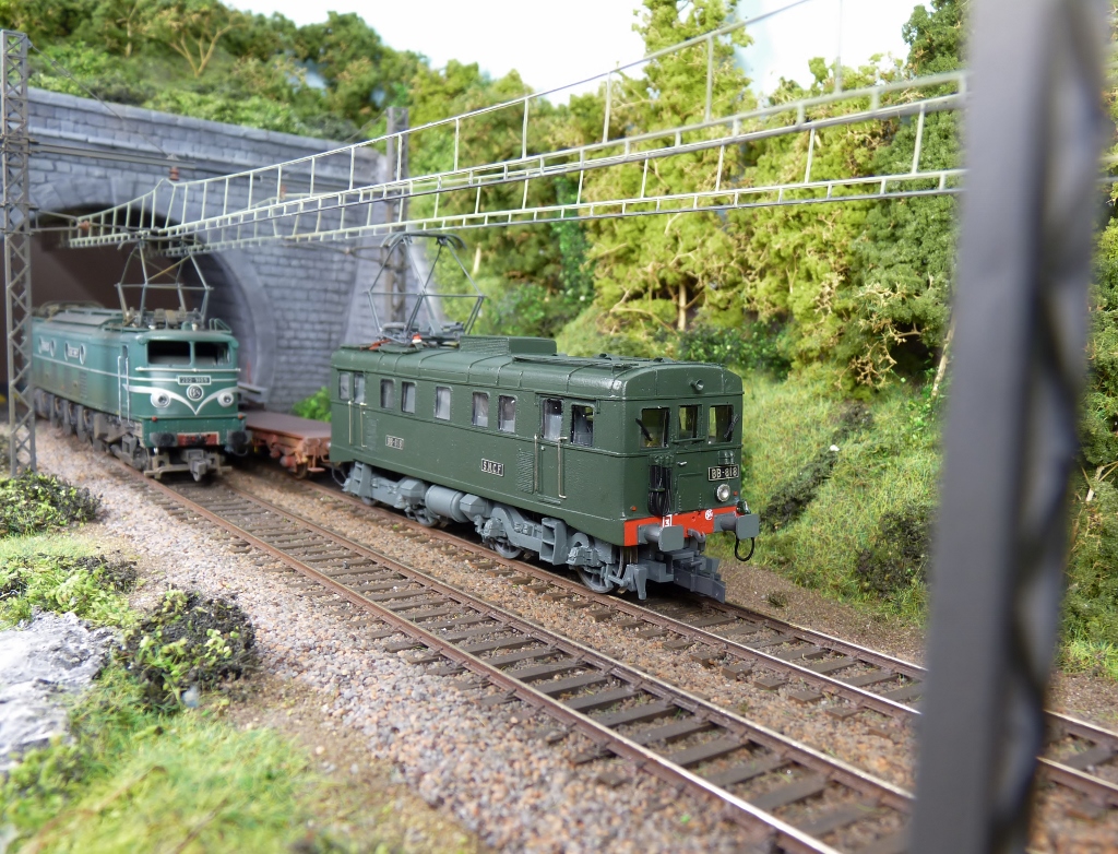

Hé bien finalement, elles ne sont pas si inconnues que ça, ces "libellules"!
Léonard, tu as gratté de la 800, moi aussi, mais au HO...
Les vitrages sont posés, les réservoirs d'air aussi. Le châssis est peint en gris pour plus de discrétion. La vraie motrice de la doublette n'aura pas d'aménagement de cabine, ou en trompe l'œil, faute de place. Vu qu'elle sera en seconde position, c'est moins grave. Je mettrais sans doute du micro métal déployé derrière les vitres du compartiment moteur. Il reste aussi les câblots à poser.
Le gabarit a l'air respecté, comparé à une imposante 2D2.

Très beau résultat Jean. :cool: :applause:
Je retrouve bien l'aspect des BB 800 réelles que j'ai contemplé à loisir à la fin de leur carrière dans les zones de Trappes et de Rambouillet. De mon souvenir ces machines étaient, faibles puissance oblige, toujours engagées en UM à cette époque. Je me souviens des triplettes que j'avais aperçues sur le saut de mouton de La Verrière. Ce fut le dernier acte de bravoure de ces machines.
