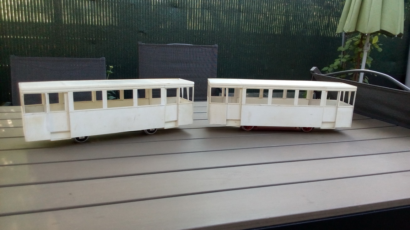

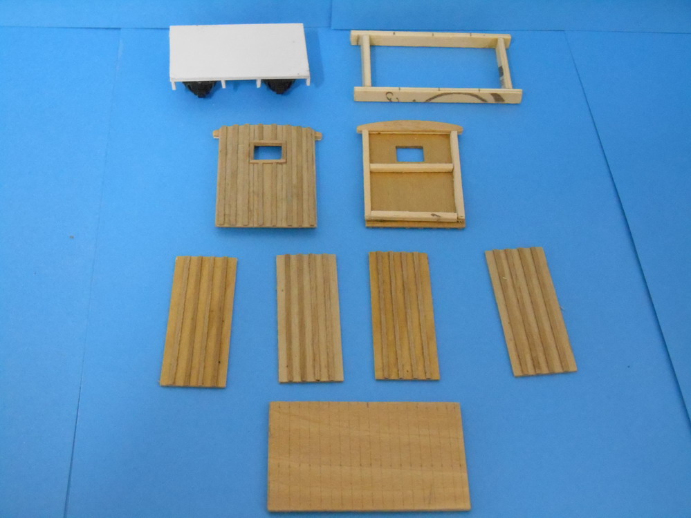

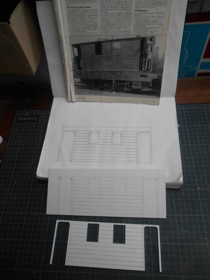

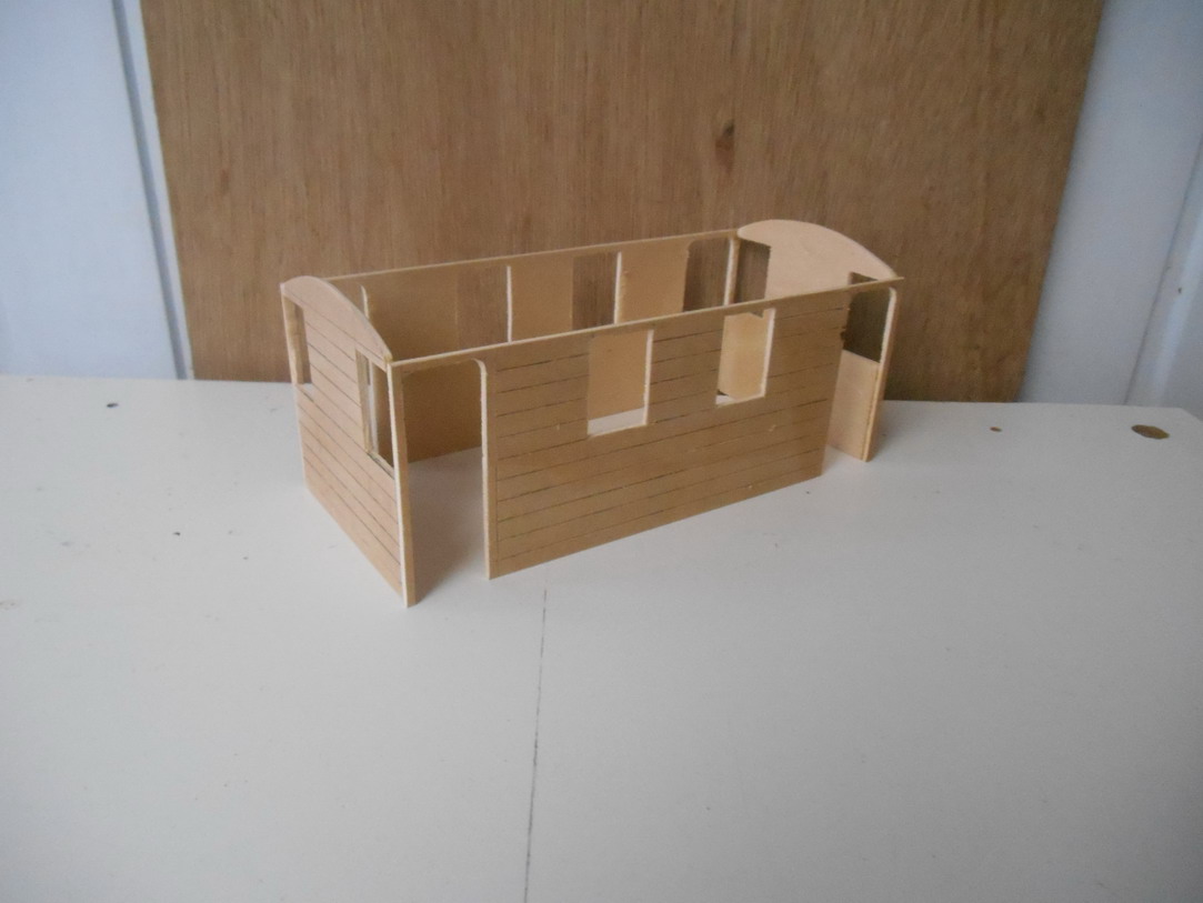

Hello,et bien voilà le Oe au frigo pour revenir au G avec la suite de mes locos Anglaises,...........

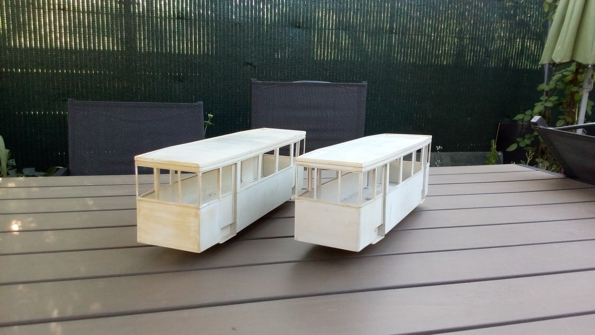

dessins,traçage et découpes des pièces constituant les caisses,comme je fais deux exemplaires il y en aura un en bois et l'autre en plasticard
un hic et de taille :mur: :mur: les fenêtres seront ouvrantes et je m'arrache les cheveux pour trouver l'astuce.. :geek: bah on verra à l'usage :siffle:

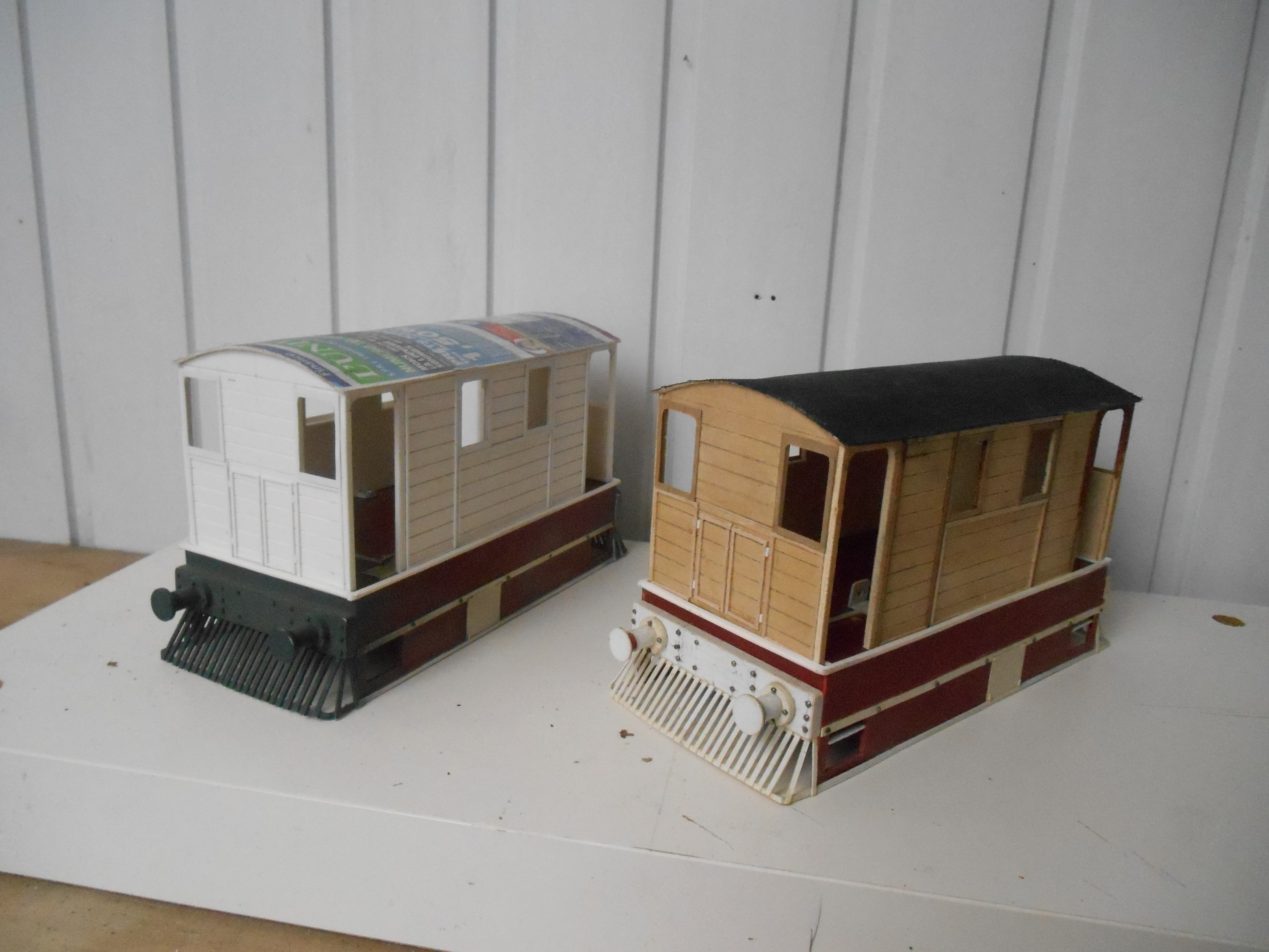

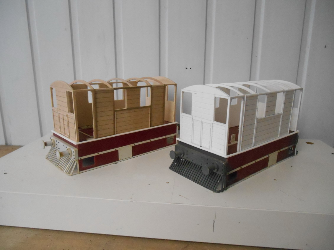

Bonjour à tous,je continue mes locos avec le montage des caisses sur les châssis...reste à les fixer :diable2:
la suite?les toitures............... :
ps:caisse en bois, l'autre en Forex

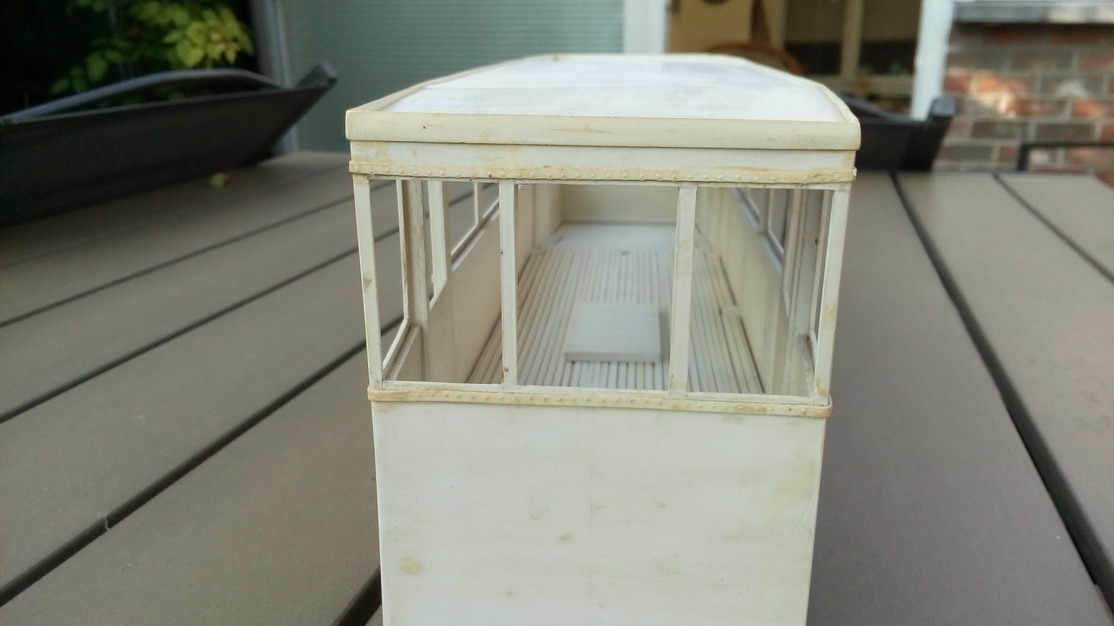

Bonjour,les caisses sont fixées et démontables(au cas où)les toitures sont terminées
languettes de balsa collées sur les couples ensuite une couche de vernis colle sur laquelle je pace du papier journal,ensuite recollage au vernis colle,ce qui donne une coque solide(méthode employée par mon frangin qui lui fait des bâteaux)

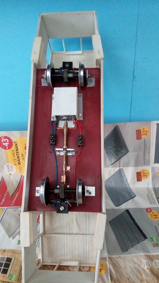

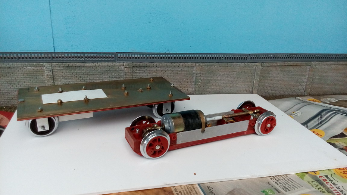

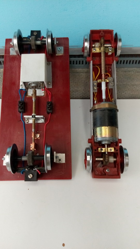

Hello je reviens sur ce fil.......au cours de ma dernière expo,un visiteur??m'a demandé ce qu'étaient devenus mes autorails vicinaux en G ??devinez ma surprise,réponse au frigo.....
de retour chez moi j'ai extirpé ma grande boîte et miracle ils étaient encore là et je me suis dit ben voyons il serait grand temps de terminer ces fameux autorails,aussi tôt dit j'ai pris les outils et commencé à construire les châssis moteur(les caisses sont déjà faites,car cela faisait partie d'un fil sur l'autre forum,les acteurs se reconnaîtront sans doute,n'est ce pas Eric ;) )
j'avais tout le matos en pièces détachées et après quelques heures de travail...les deux châssis sont fonctionnels,un est déjà placé dans une caisse...le deuxième est en cours
bonne vision et à suivre

mécanique complètement terminée sur le premier modèle ainsi que les plates formes des postes de conduite et lattage
Arthur

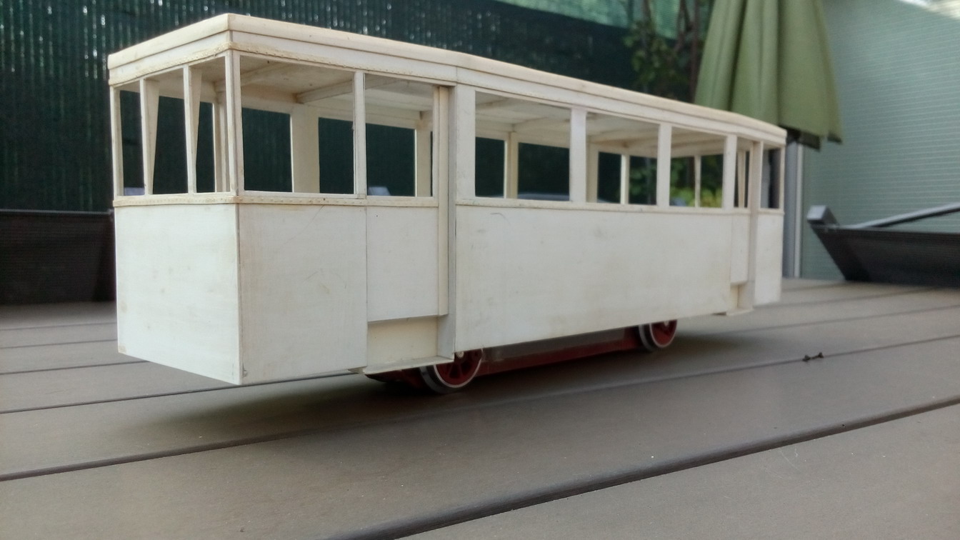

31 Aoû 2018, 21:28

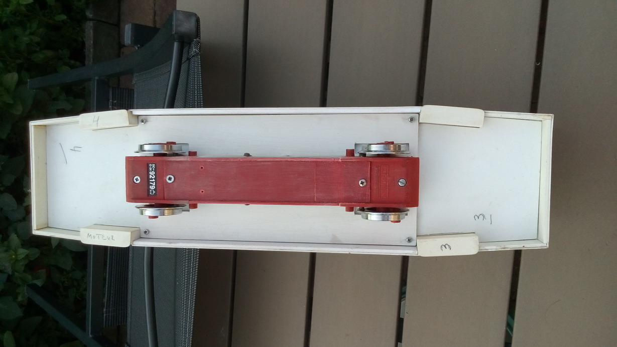

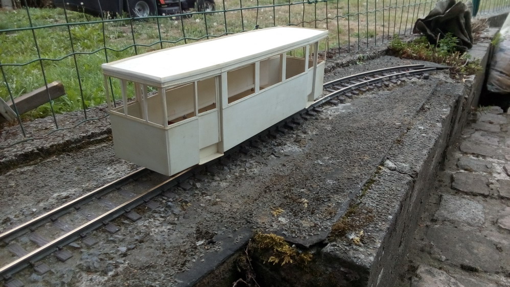

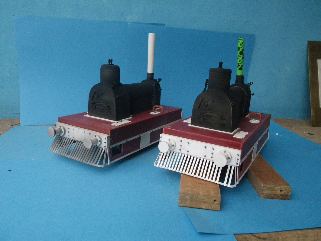

Hello voilà les deux autorails sont sur ......les rails,essais de roulage concluants le deuxième m'a donné du fil à retordre car je devais le mettre à la même hauteur que l'autre vu que les essieux étaient un chouia plus grand...mais bon j'y suis arrivé....maintenant je laisse sécher un certain temps...avant de continuer car le plus dur reste à venir
bonne vision et à suivre :arrow: :arrow: :arrow: :dodo:

"car le plus dur reste à venir" La mise en peinture :?:
