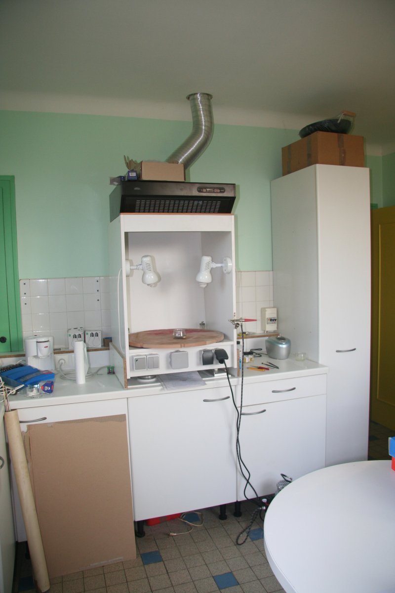

en 2007-2008, j'avais "commis" cela:
- 1 caisson bas Ikéa de 60cm, sans porte, disons 50 euros
- 1 hotte 1er prix "jetable" dans les 30-35 euros... et plutôt que de se faire ch**** a nettoyer le filtre, au bout de 3 ans, zou a la déchetterie :siffle: et je confirme que c'est des moteurs sans balais :cool:
Dominique qui aurait bien aimer un matos pro, mais au secours les prix :mort:
