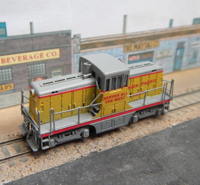

Faut pas abuser non plus, ce snow plow c'est quelques morceaux de photodec soudés et peint, rien de bien complexe. C'est d'ailleurs ce que j'aime dans le Z en construction intégrale : il y a peu de pièces (même en technique photodec) et ça se monte beaucoup plus vite qu'un kit HO. Il faut une bonne vue de près (même avec une lunette grossissante) pour ne pas fatiguer et ne pas trembler quand on soude ou qu'on peint. L'astuce : travailler en "apnée" : vous bloquez votre respiration pendant tout le temps où vous maintenez les pièces pour les souder / la technique de soudure par SRE + soudure liquide facilite grandement les choses (je ne saurais pas monter ça uniquement au fer à souder).
Maintenant, si vous aimez le Z, je peux faire un autre fil pour vous expliquer le montage d'un GE 44 ton, toujours en assemblage de photodec ... et la, comme disait le petit caporal, ça se corse :une:
Malgré sa petite taille, le Z a de la présence, pour peu qu'on ne se contente pas de faire rouler du Marklin Miniclub brut en sortie de boîtes. Et en plus, le Z US, ç'est pas cher (surtout quand l'euro monte ...)
ProtoZ : Yes we can !

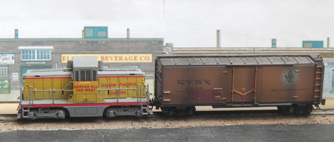

Pennsy, je suis vraiment bluffé... Et notamment votre rail en code 30 conception maison ressemble presque à du profilé...
Vous avez des vidéos du GE 44-Tonner en train de manoeuvrer à très basse vitesse, maintenant que vous avez résolu ses problèmes de motorisation? :)
