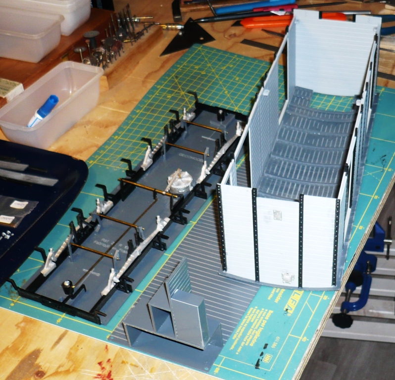

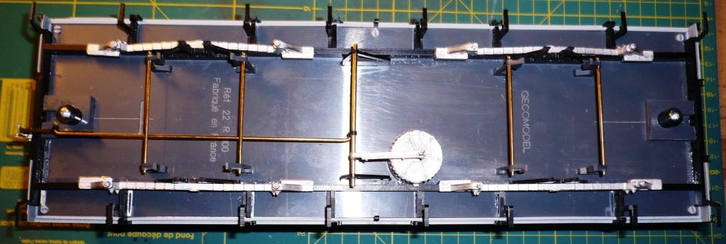

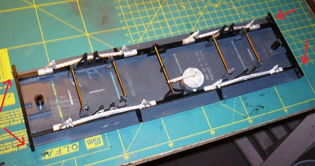

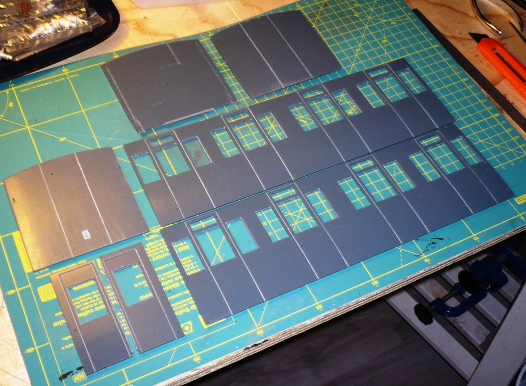

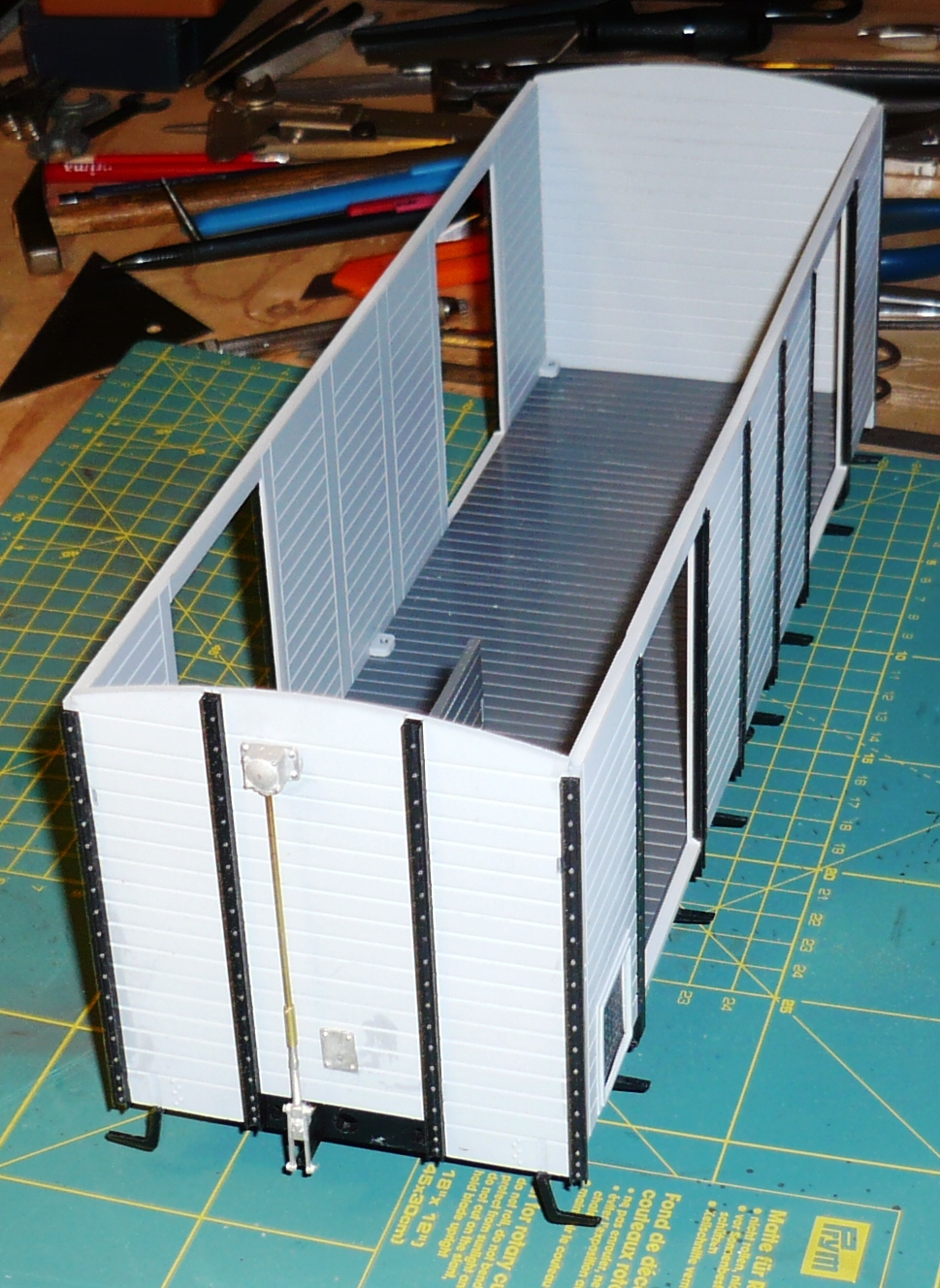

Montage des parois et collage sur la presque totalité de la hauteur, sauf 1 cm en bas pour ne pas risquer de coller le plancher et le châssis par la même occasion :
puis on équipe les dossiers
le frein est provisoirement monté. Je n'ai pas utilisé le manchon plastique fourni. J'ai préféré un morceau de tube de 2 mm plus fin et qui s'emmanche mieux sur le bout métal blanc du frein à main.
les parois ont été peintes avec les vis de fixation posées en place, pour les essayer et ne pas boucher leurs trous de passage. Le tout s'assemble assez facilement.
Et puis on démonte pour terminer les collages bas et préparer les pièces qui seront peintes en noir ....
demain matin !
Le toit qui épouse bien les formes des dossiers et bloque les parois latérales est bien utile pour éviter de "casser" le rectangle bien fragile de la caisse.

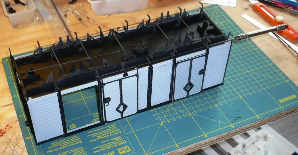

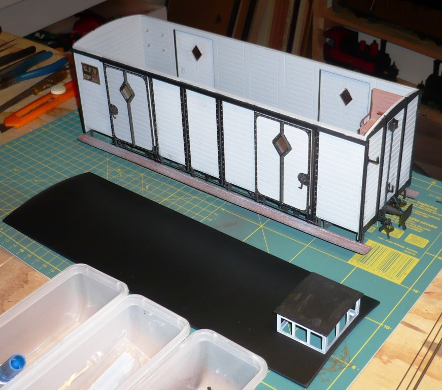

Oui, on peut en effet peindre toutes les pièces le nécessitant avant pose ce qui permet d'avoir un modèle sans aucune bavure.

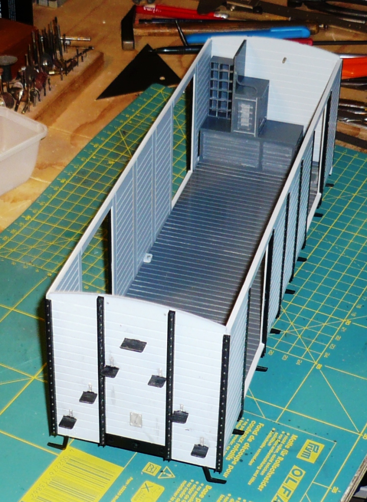

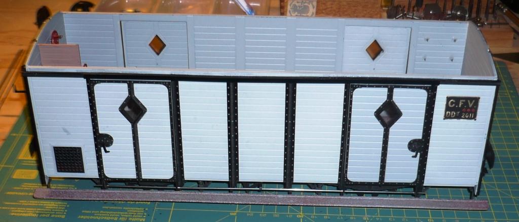

La pose des glissières de porte se fait nettement mieux avec l'aide d'un porte-foret :

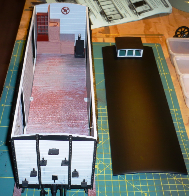

Les renforts hauts des dossiers sont peints avant pose, laquelle se fait avec l'aide de la toiture :

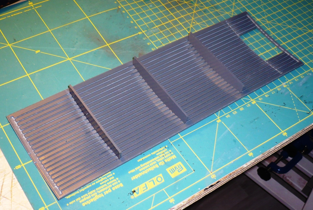

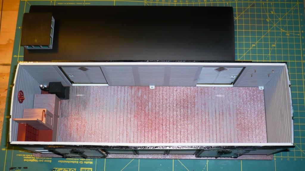

le plancher est peint séparément puis sali, idem pour les marchepieds. Notez que le plancher n'est pas collé au châssis. Il est simplement immobilisé à sa place par le passage des 6 vis de fixation caisse-châssis :
Les vitrages s'encastrent à force, sans nécessité de les coller et, grâce à l'élasticité de la corde à piano basse, les portes s'emboitent ensuite dans leur glissière haute :
les glissières hautes sont collées par le dessus, pas grâve, la toiture cachera les éventuelles traces de colle :
On peut couper les pointes fixant les plaques DD ou les écraser après collage par l'intérieur :
et le collage final de la toiture redressera les parois éventuellement tordues par l'encastrement des ferrurres noires.
Ne reste plus que les mains courantes à poser demain matin avant montage des essieux et fermeture des supports d'essieux (par vis !), puis à poser et coller la toiture et sa guérite après avoir percé le passage du tuyau de poêle.

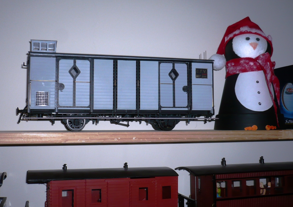

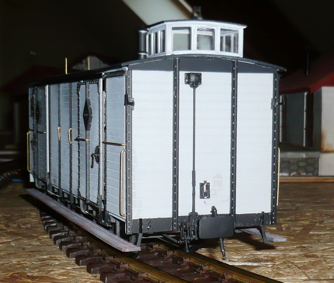

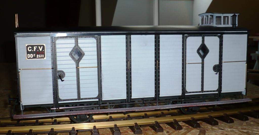

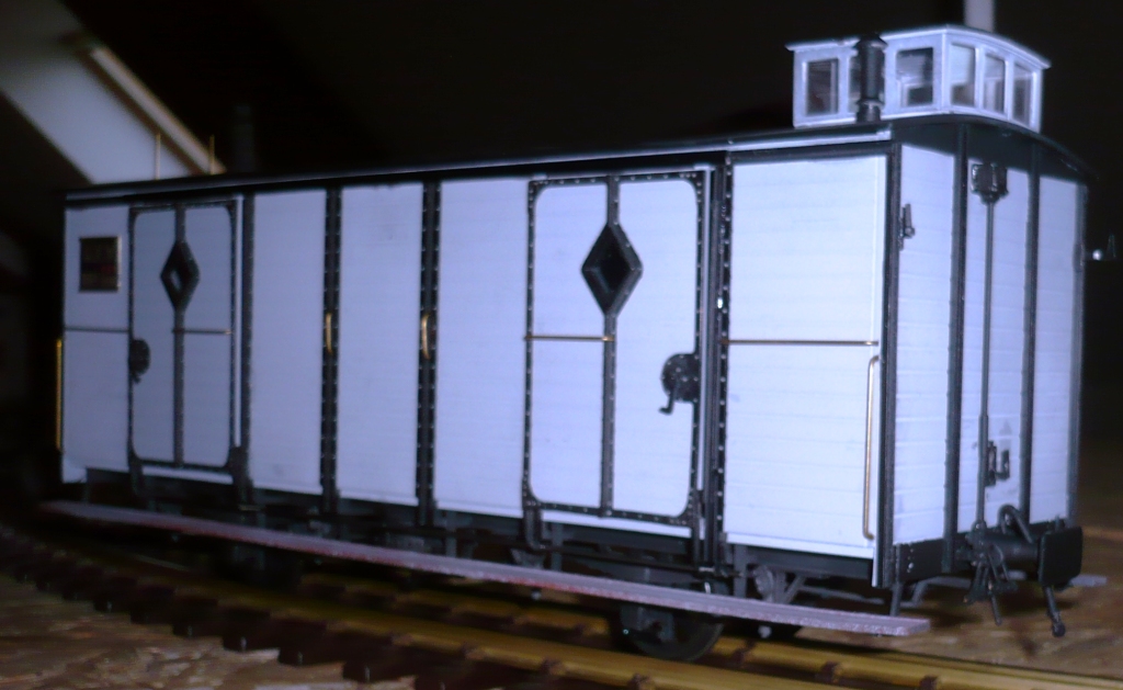

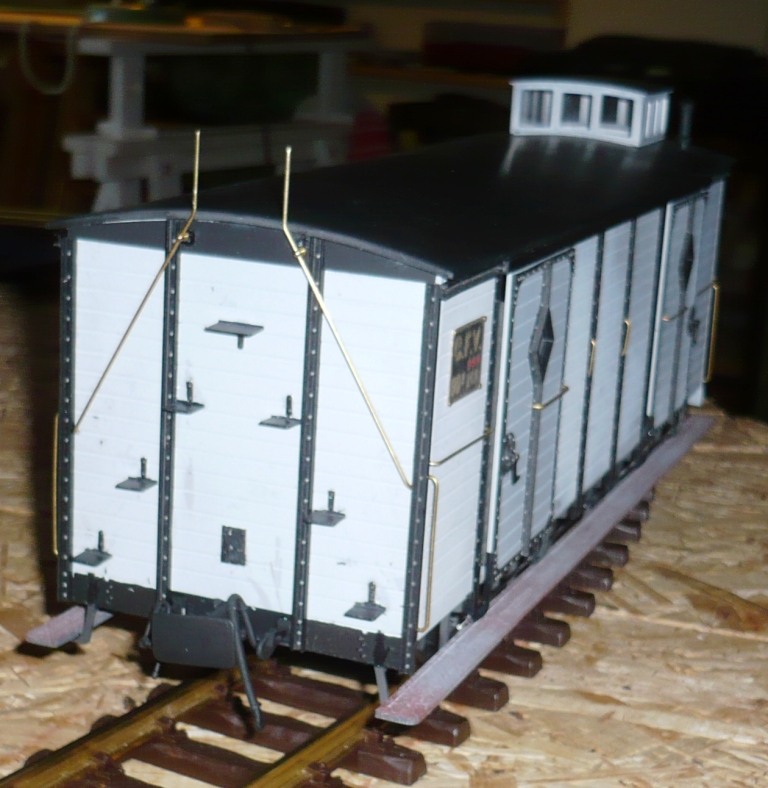

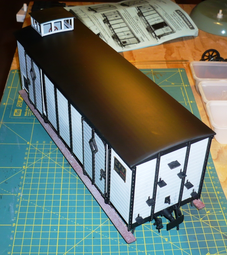

Le fourgon est terminé :
les vitrages de la vigie sont juste encliquetés. D'abord les vitrages rectangulaires de côté (clic, clic, clic sur chaque coin), puis les vitrages arrondis de face dont il faut adoucir un peu (2,3 passages de la lame du cutter) le pourtour à encliqueter avant d'entendre encore clic, clic et reclic aux angles.
Par précaution, la vigie n'est que pointée sur le toit (1 soupcon de colle à chaque angle) pour pouvoir être retirée si les vitrages tombent. Les mains montoires sont collées en place. C'est un fourgon "if" pour intercirculation des agents d'exploitation sur les marchepieds (d'où la multitude de rambardes inutiles pour les chefs de trains et les voyageurs mais indispensables aux contrôleurs) et frein à vis. Les fanaux de côté ne sont pas encore réalisés. Ils ne seront probablement pas éclairés. En revanche le fanal central (pas encore monté non plus) pourrait l'être. Je précise que ces éclairages ne sont pas fournis dans le kit, ils seront préleés sur mes réserves ....
Je n'ai pas trouvé de support de crochet pour fermer les portes, mais ce n'est pas indispensable ni très difficile à réaliser à l'occasion ...
Dans la version CFV de certains fourgons, les marches et main courante côté droit ont été supprimées. Tiens, il semble que la rambarde droite soit plus courte que l'autre. 1 mm à couper à gauche :siffle:
Peut être 2 mm à recouper au tuyau du chauffage :siffle:
Et hop, en vitrine à côté du pingouin déguisé en pot de fleurs pour Noël ! :ange2:

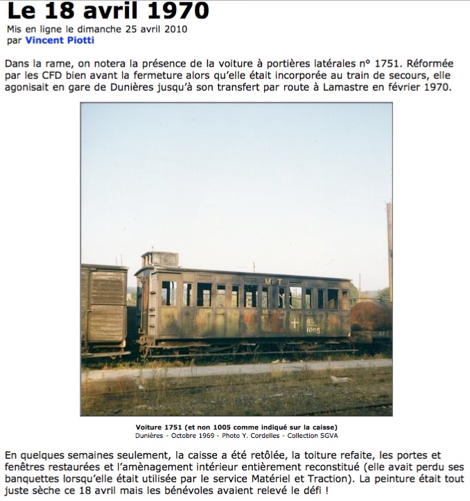

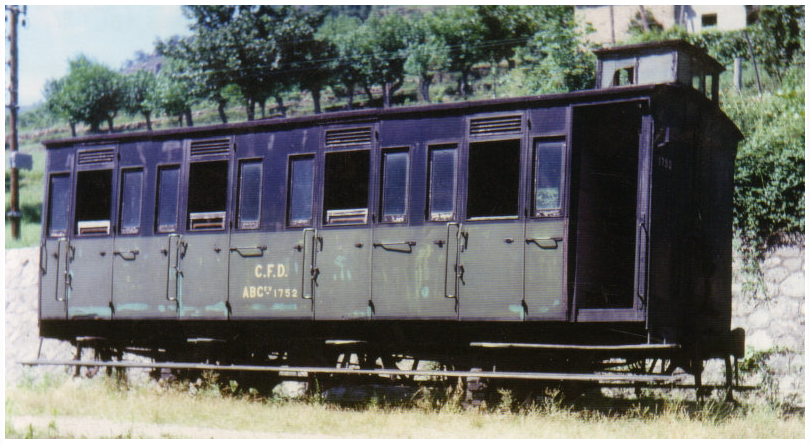

Bonjour Jeanluc4343 ! :) : voici la copie d'un article de V.Piotti paru il y a quelques années sur le site de la SGVA, tiré d'une courte - mais passionnante ! - série de "Flashbacks" malheureusement effacés depuis...
On peut y voir que la 1751 (notez le numéro 1005 qui est celui de... la voiture-salon qui s'était substituée à elle dans le train de secours, par un malicieux échange d'immatriculations ! :lol: ) portait indiscutablement une livrée noire ET verte lorsqu'elle fut récupérée par le CFV, même si le vert a quelque peu souffert (il y a aussi du rouge, mais c'est de la rouille ! ;) ) : j'ai toujours considéré que les livrées "style PLM" (bas de caisse rouge en 1ère et jaune en 2ème, aussi appliquée à partir de 1970 aux voitures à bogies AAB et CCC) étaient une pure invention du CFTM... ;)
En tout cas, c'est sur cette photo que je m'étais basé pourt faire celle "noir + vert un peu passé, sans aucun filet" de mon hypothétique ABCfv 1752 (kit H0m "Trains d'Antan") en état "années 50" (j'ai une préférence naturelle pour les versions "après-guerre"...) :

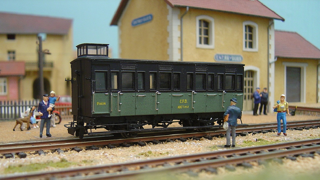

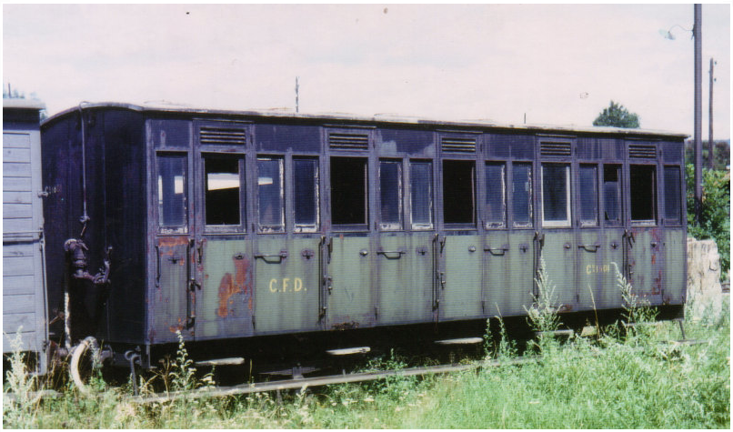

Dans la journée, j'ai retrouvé :!: dans mon ordinateur deux photos (auteur et date non mentionnés, hélas !) que j'avais copié naguère sur l'ancien site de Loco-Diffusion :
jeanluc4343 a écrit:(...) Noir et "vert passé" à la fin du service CFD. A vrai dire, je m'en doutais un peu ....
Ce sera d'ailleurs la livrée de mes deux voitures de 3ème classe, les C 1801 et 1802...
... et voilà , exactement comme ça ! ;) . Ici, la 1801 :
À noter que dans le cas des 1801/1802, ça n'était pas leur ultime livrée aux CFD : elle furent "rafraîchies" :idea: une dernière fois (dans les années 60 ?), toujours en vert mais sans le bandeau supérieur noir sur les faces latérales. C'est ainsi qu'elles passèrent au CFV, et la 1801 garda même cette livrée (d'un vert plus sombre que la 1802) jusqu'en 1971 au moins...
jeanluc4343 a écrit:(...) Néanmoins, il demeure possible que cette livrée uniforme lui ait été appliquée lors de son déclassement dans la rame du train de secours ! (une voiture verte et rouge dans une rame de secours n'aurait pas fait très sèrieux à l'époque :gne: ) ...
En tout cas, une photo (manifestement de la même "main" au même moment) atteste que la 1752 reçut la même livrée "verte et noire"... pour le service des voyageurs, puisque elle ne fut jamais affectée au "service" :
C'est cette photo :idea: , en fait, sur laquelle j'ai dû me baser pour mon modèle en H0m ! :)
