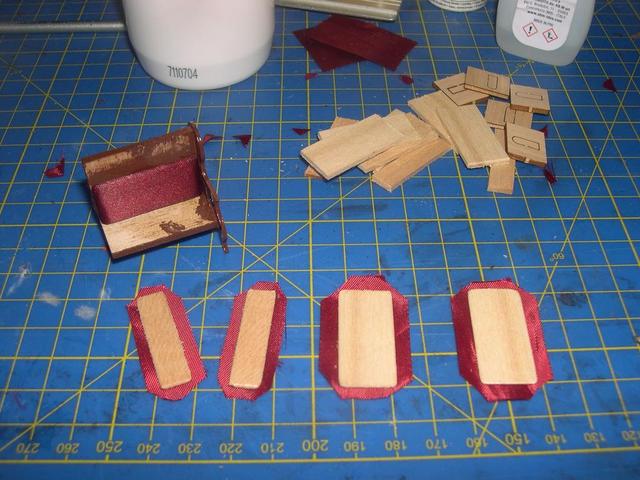

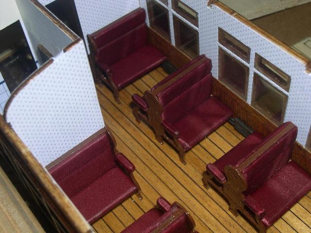

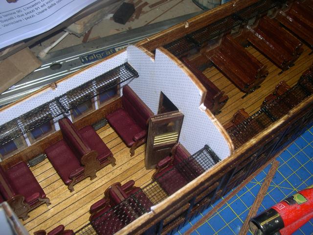

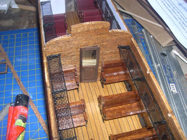

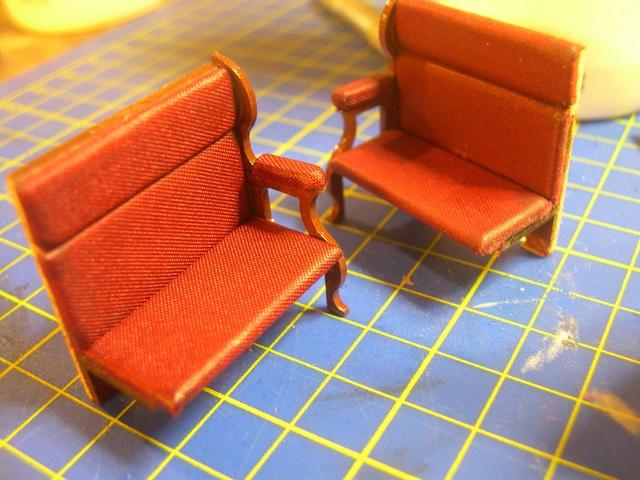

revenant au modèle, j'ai recouvert les sièges en soie

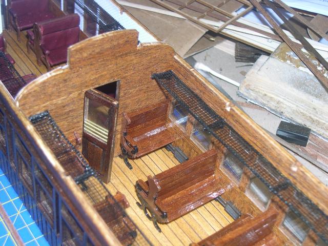

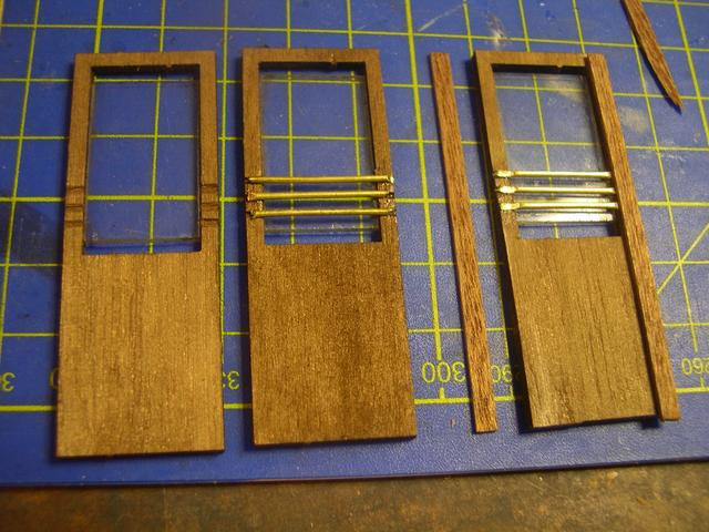

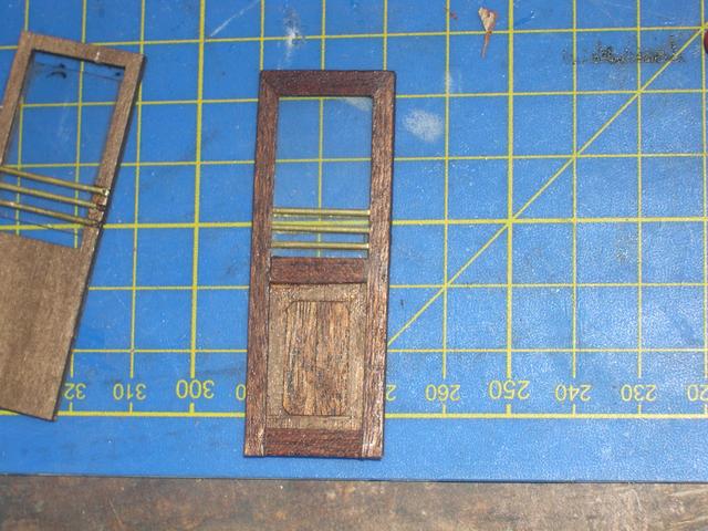

J'ai construit les portes qui s'ouvrent

Belle réalisation.
Pouvez vous en dire un peu plus sur les charnières des portes. Je suis à la recherche de bonnes idées de ce genre pour mes modèles en IIm.
Cordialement. JLS
jeanluc4343
Messages: 1546
Re: OcCre Costa MZA
Messagepar wrighizilla
20 Fév 2019, 11:28
seule la porte de la salle de bain a des charnières, elles sont construites avec des clous soudés et un cylindre en laiton.
les autres portes sont construites sur des épingles. J'ai fait un trou au-dessus et au-dessous de la porte et j'ai inséré un clou.

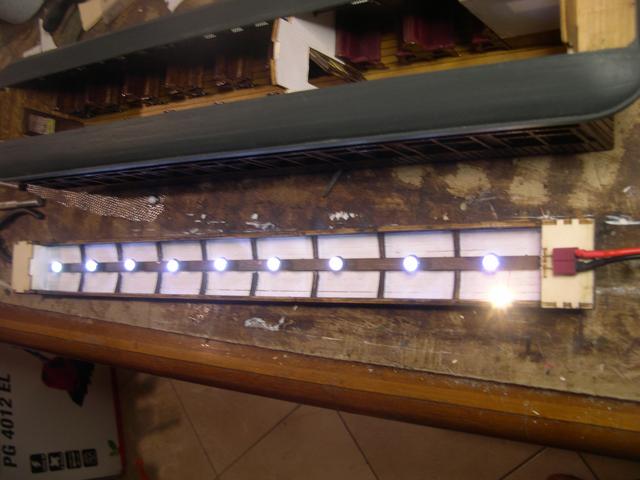

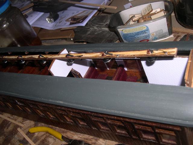

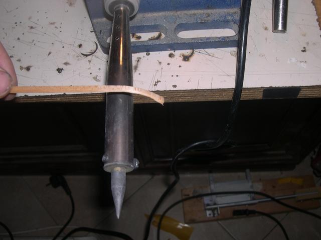

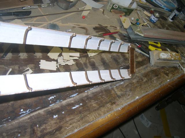

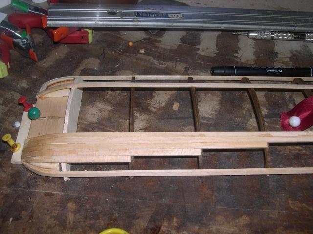

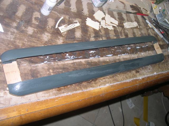

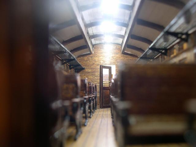

à la place le toit est ouvrable, j'ai changé la méthode en respectant les instructions afin de pouvoir le peindre et le configurer avec les lumières
le bois doit être humide et chauffé pour pouvoir le plier, je le plie sur le soudeur
pour renforcer, j'ai ajouté de la fibre de verre
en évitant de construire le toit directement sur le wagon, j'ai pu peindre l'intérieur

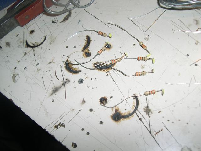

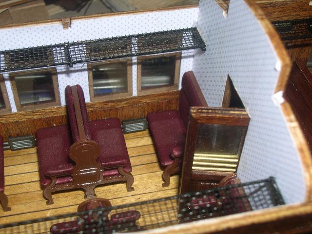

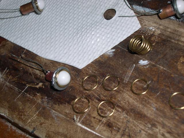

les leds sont un assemblage de pièces
la lumière interne

Messagepar Ke20
20 Fév 2019, 23:16
C'est toujours très, très beau. Mais petit détail, je trouve que les led sont vraiment trop blanche (voire même légèrement bleutées) comme souvent avec les LED. Peut être qu'une petite couche de jaune dans le globe blanc réchaufferait la teinte et donnerait cette teinte légèrement dorée des ampoules à filament. Mais sinon ton travail et toujours absolument remarquable....
21 Fév 2019, 11:10
à la fin j'ai changé la couleur des lumières, Je n'aime pas le LED à lumière froide.
sur les photos que vous ne pouvez pas encore voir mais finalement j'ai coloré le jaune à l'extérieur, la lumiere est une sorte de jaune-vert .. ou un jaune avec cette pointe de bleu due aux lumières froides.
Je vais prendre une photo de la nouvelle couleur..

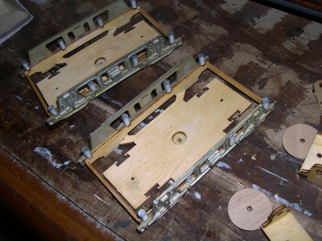

wagon Costa ci-dessous
