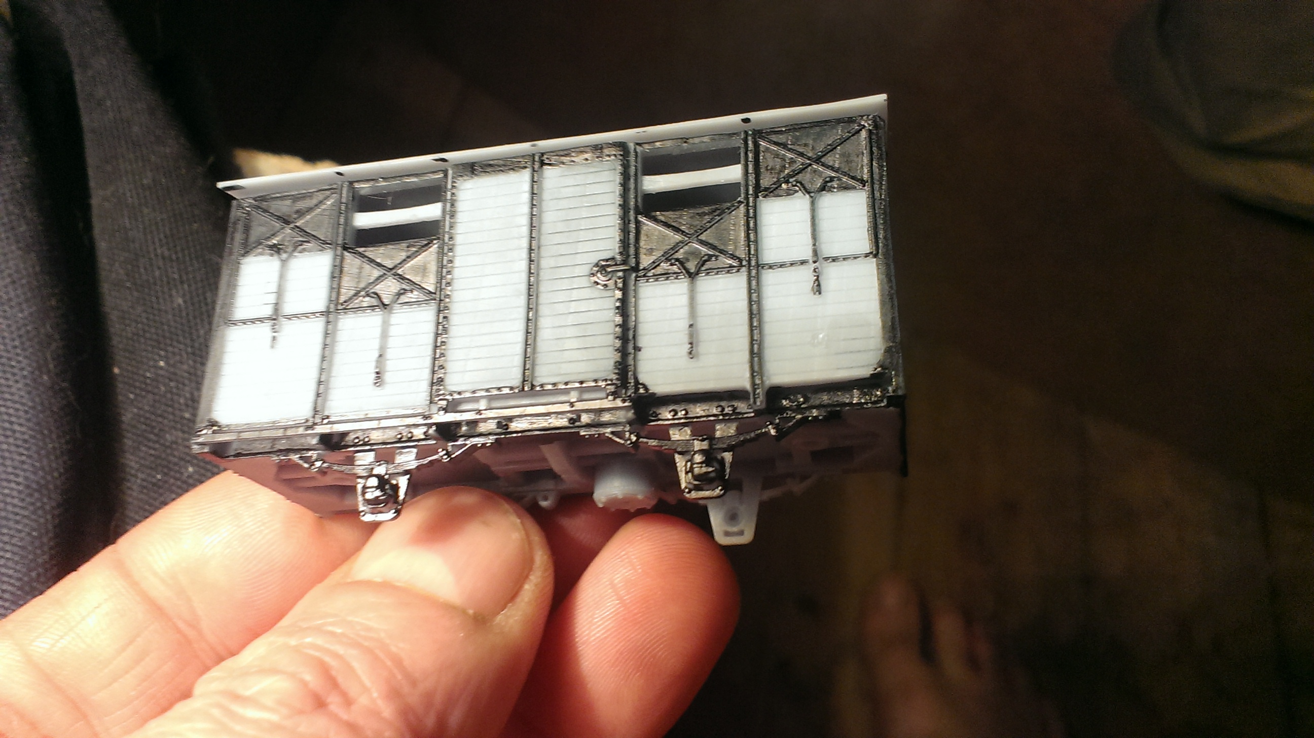

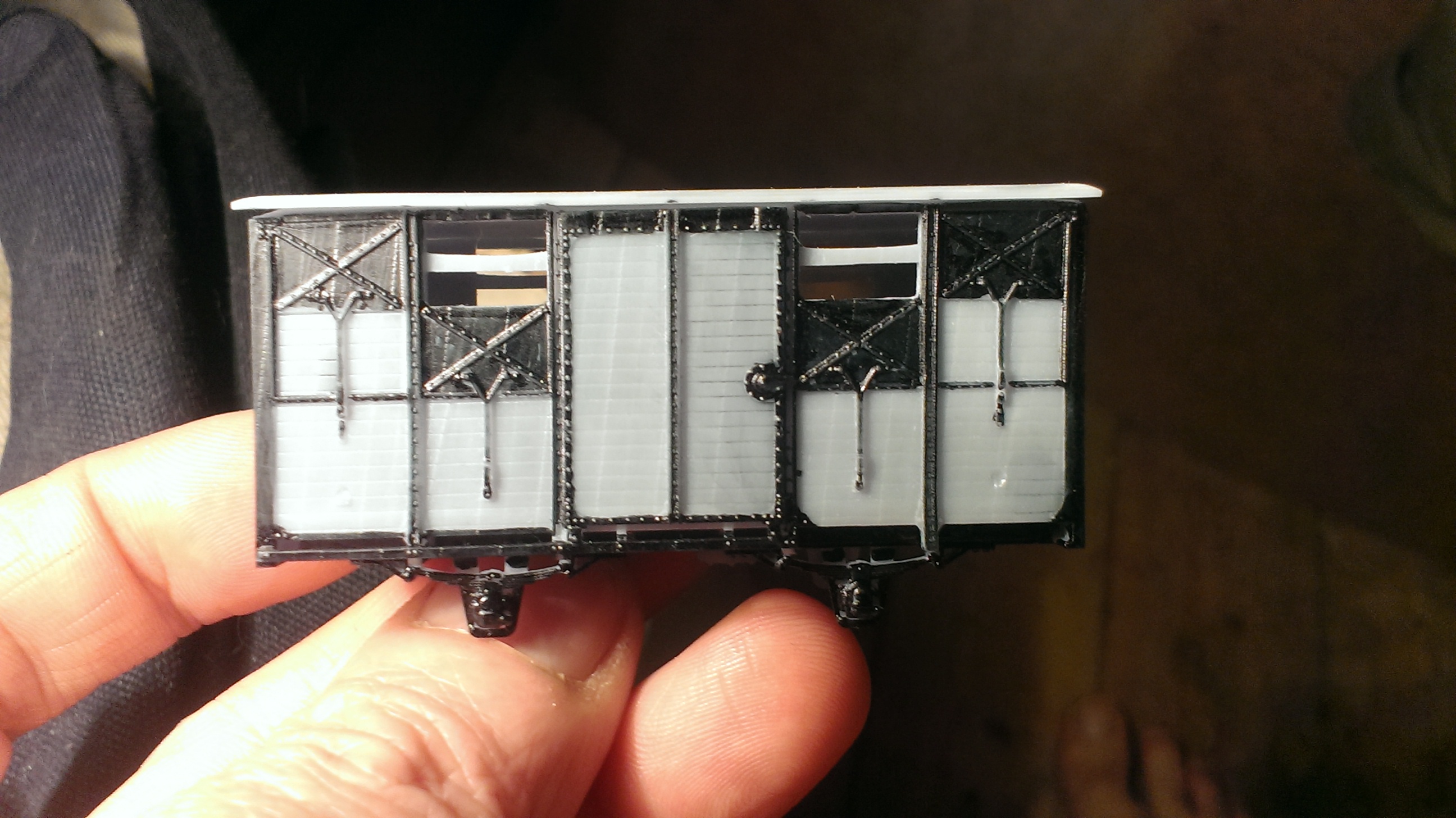

Il y a une nette différence entre une imprimante avec LCD couleur et une avec écran monochrome.
La Mono durcit la résine complètement (sauf à choisir 1s par couche), et il n'est pas nécessaire d'en rajouter. Au contraire, j'ai remarqué que les objets deviennent très cassants si on laisse trop longtemps sous la lampe UV (mais la mienne est aussi trop puissante, car destinée aux boîtes de nuit).
C'est pourquoi j'ai abandonné ce post-traitement. Mais chacun fait ce qu'il veut.
Pour l'alcool, l'essentiel est de ne plus avoir de traces brillantes et poisseuses à la surface des objets. L'alcool ménager me convient, mais là-aussi libre à chacun d'acheter des produits plus chers.
Le liquide vaisselle, une fois parfaitement rincé à l'eau ne pose pas de problème pour la peinture :
Ici, j'ai même utilisé de l'acétone pour retirer des bavures de noir, et j'ai eu du mal, donc ça tient bien (sans doute grâce à la rugosité de la résine).
(La déformation aux bouts est due au smartphone, et le toit n'est pas collé. Le gris est celui de la résine non-peinte).
Si je passe ce wagon à la lampe UV, les boîtes d'essieu cassent net à la mise en place des essieux, alors que là ça garde une souplesse tout juste suffisante.

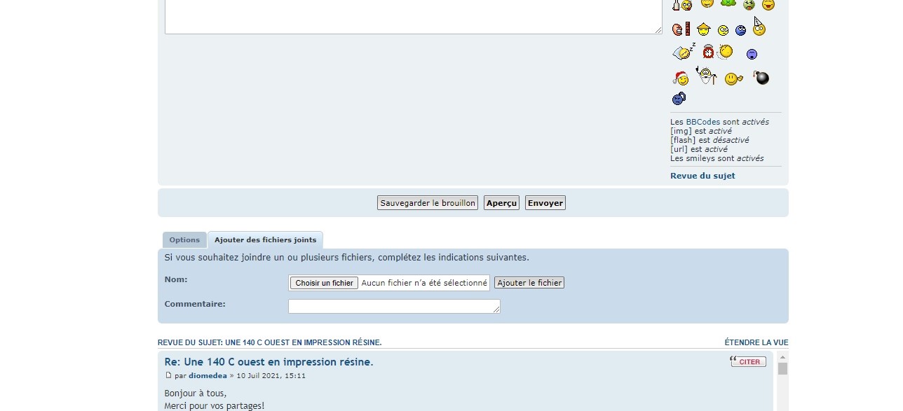

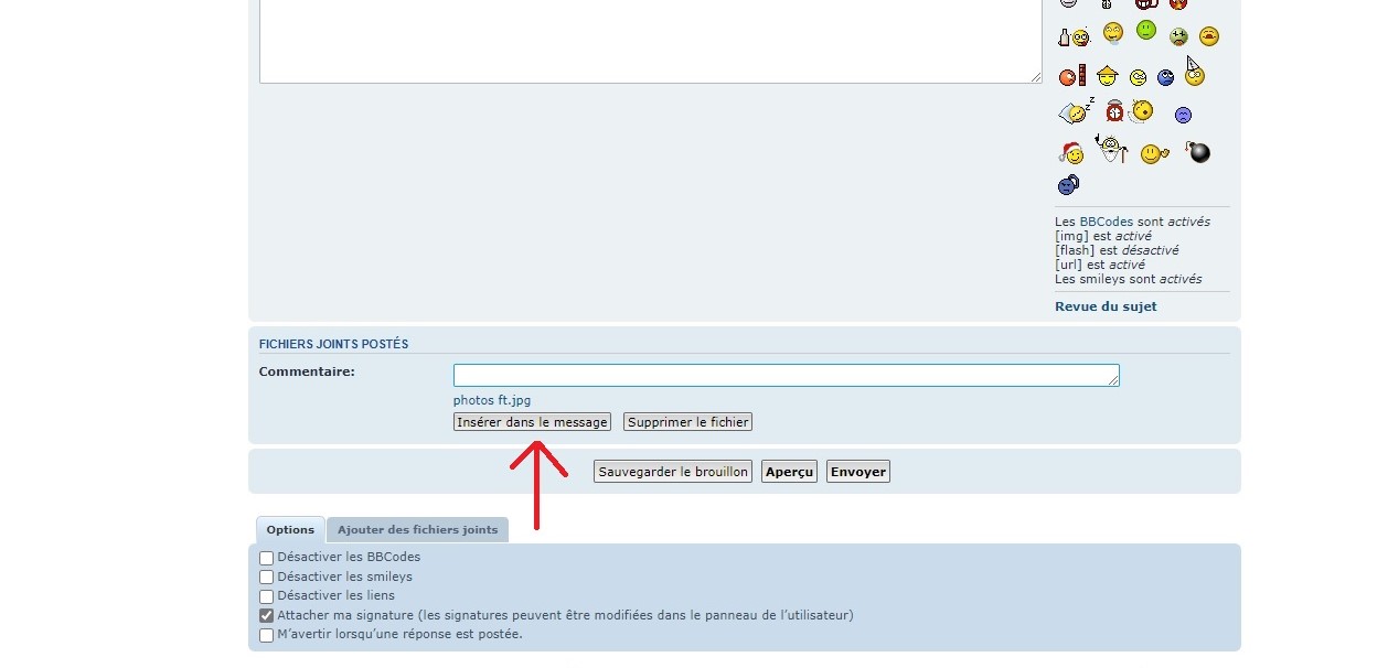

Pour les photos, il faut aller en-dessous du message : choisir un fichier, ajouter le fichier, puis insérer dans le message.
Utiliser un hébergeur externe n'est absolument pas un problème (au contraire, ça libère de la place sur les serveurs de Forum-Train), mais à plus ou moins long terme, les photos risquent de ne plus apparaître ici (disparition de l'hébergeur, destruction du serveur, effacement des photos qui ne sont pas consultées assez souvent...).
