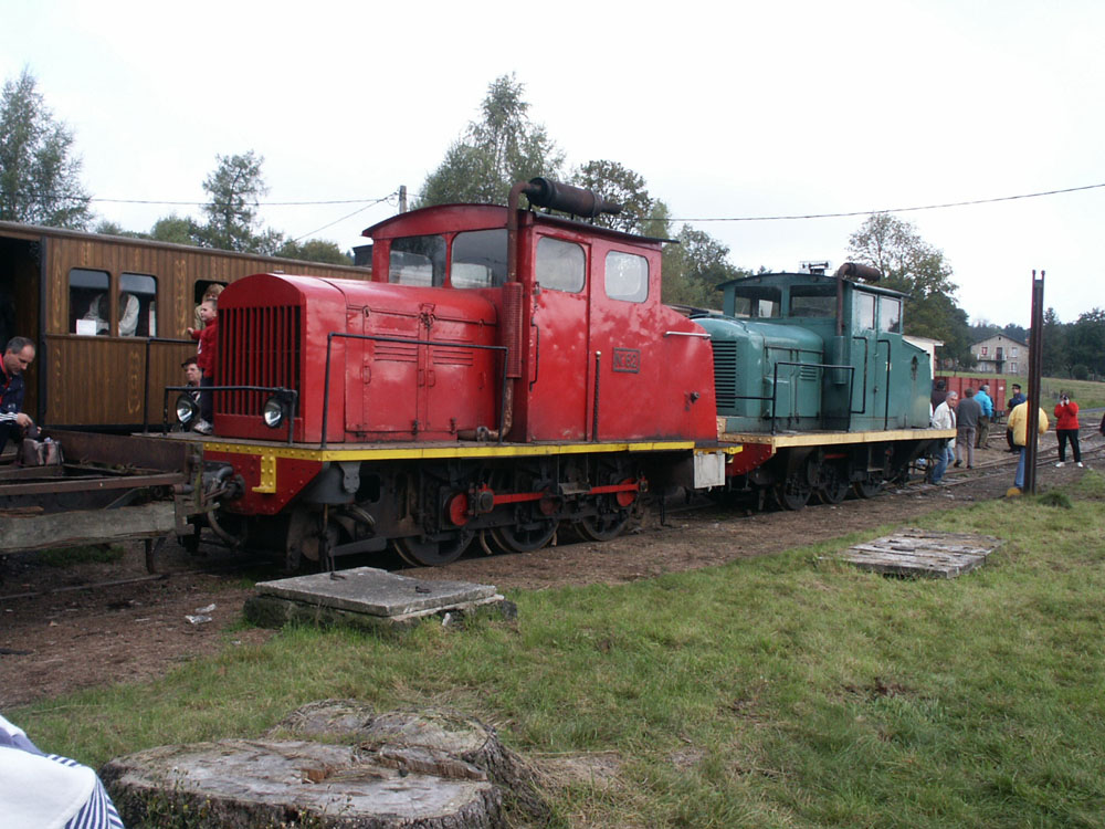

Merci à vous deux,
- Z - a écrit:Hello Yvan,
PS : le N°62 ressemble à quoi en état final ? :mrgreen:

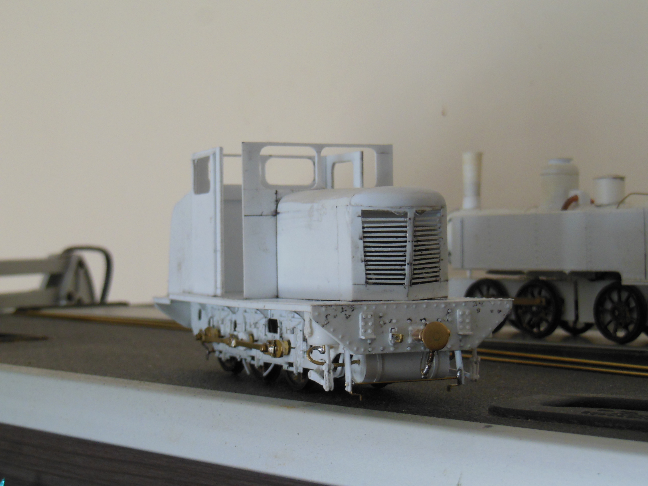

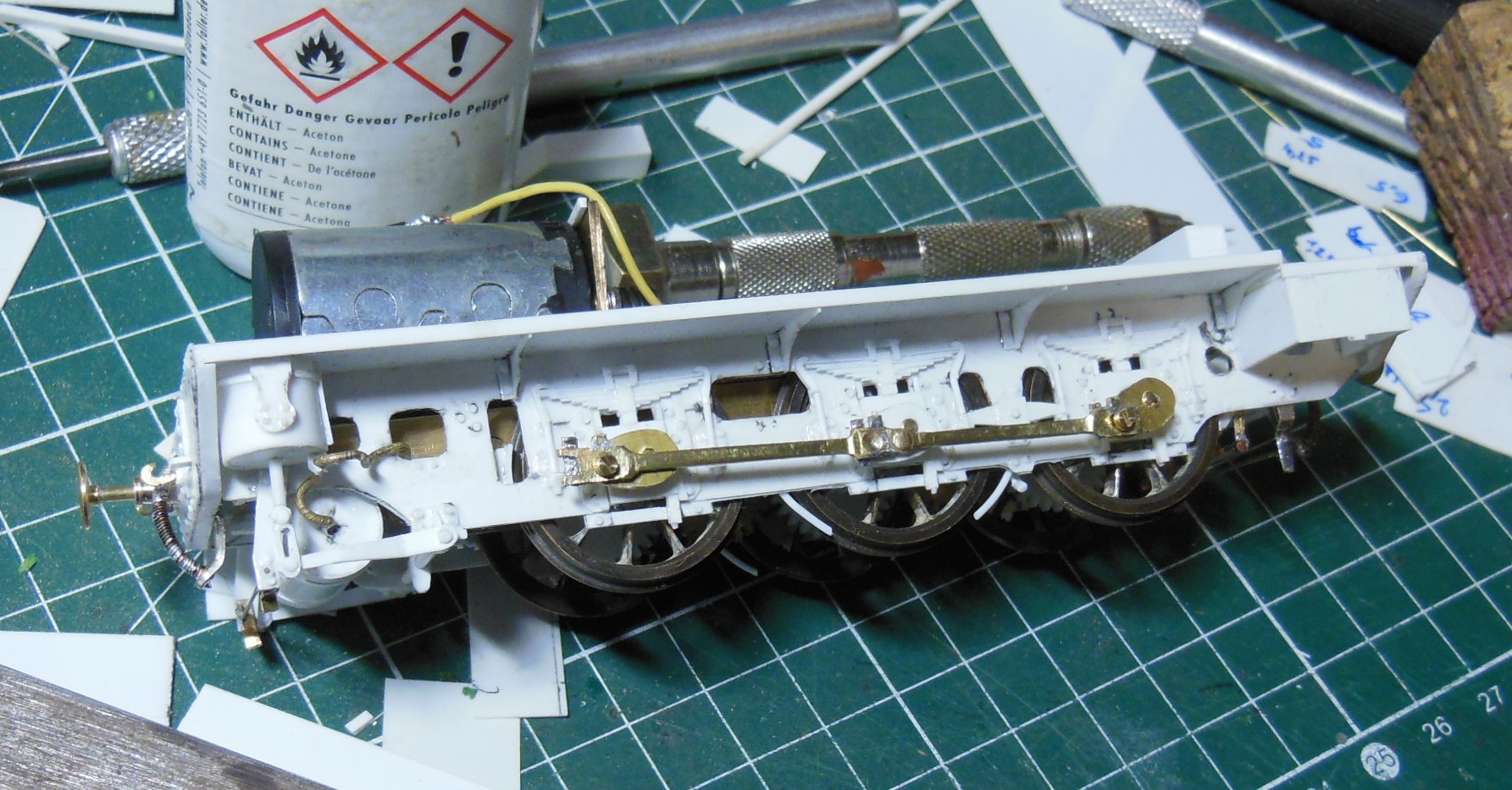

voici une photo (glanée chez des voisins) dans sa version actuelle carrossée sur le Velay
La suite avec l'ajout des ustensiles de freinage.
Pour conserver l'option démontage : les tubes de sablières sont solidaires de la 1/2 couche amovible des longerons, les sabots et chasse-pierre arrière sont fixés sur le châssis mécanique
Les marchepieds seront posés après la caisse.
Bonne journée,
Yvan

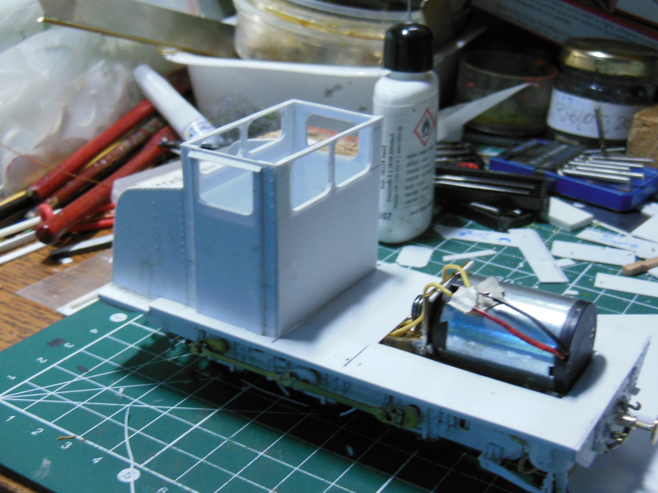

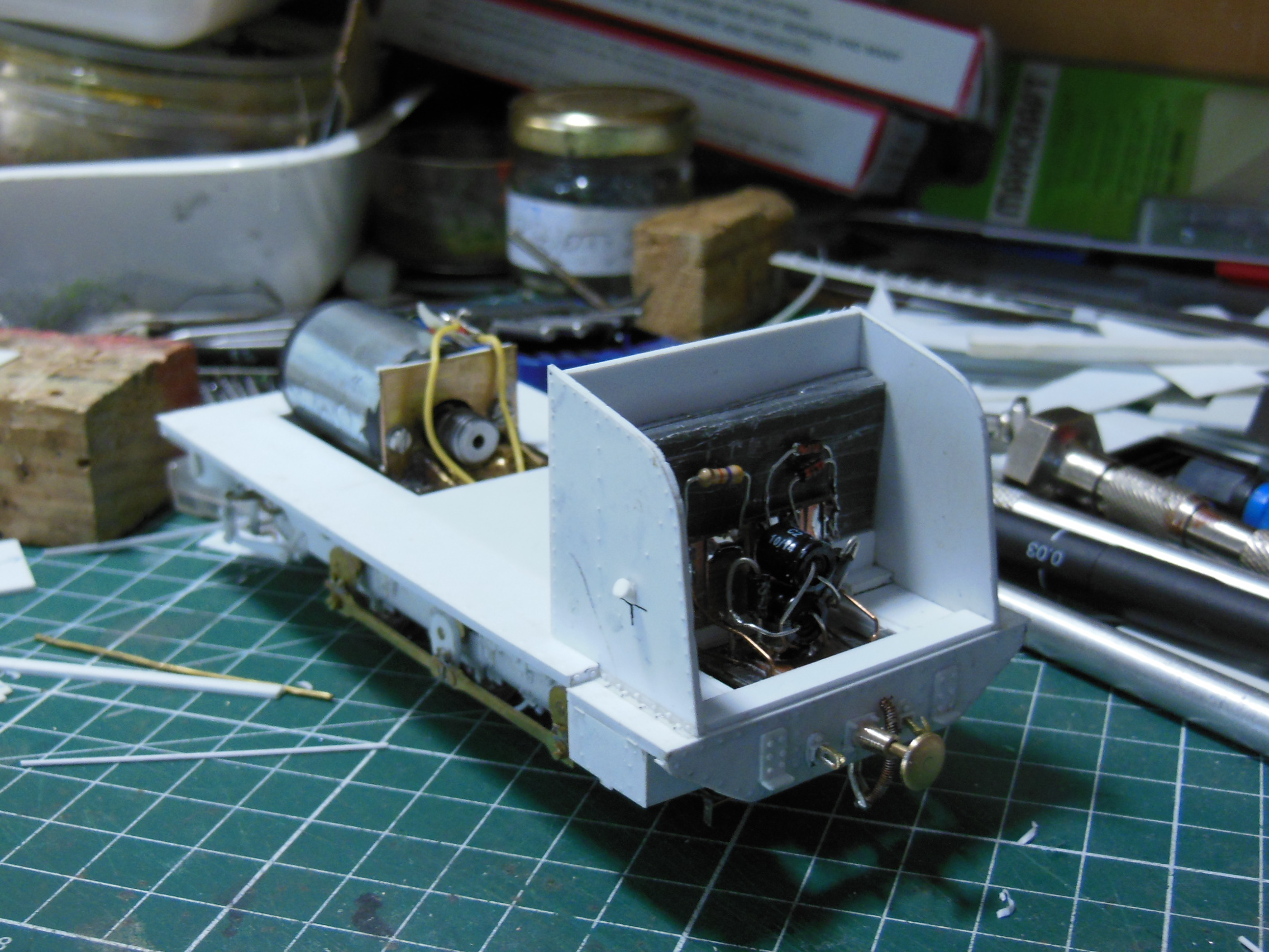

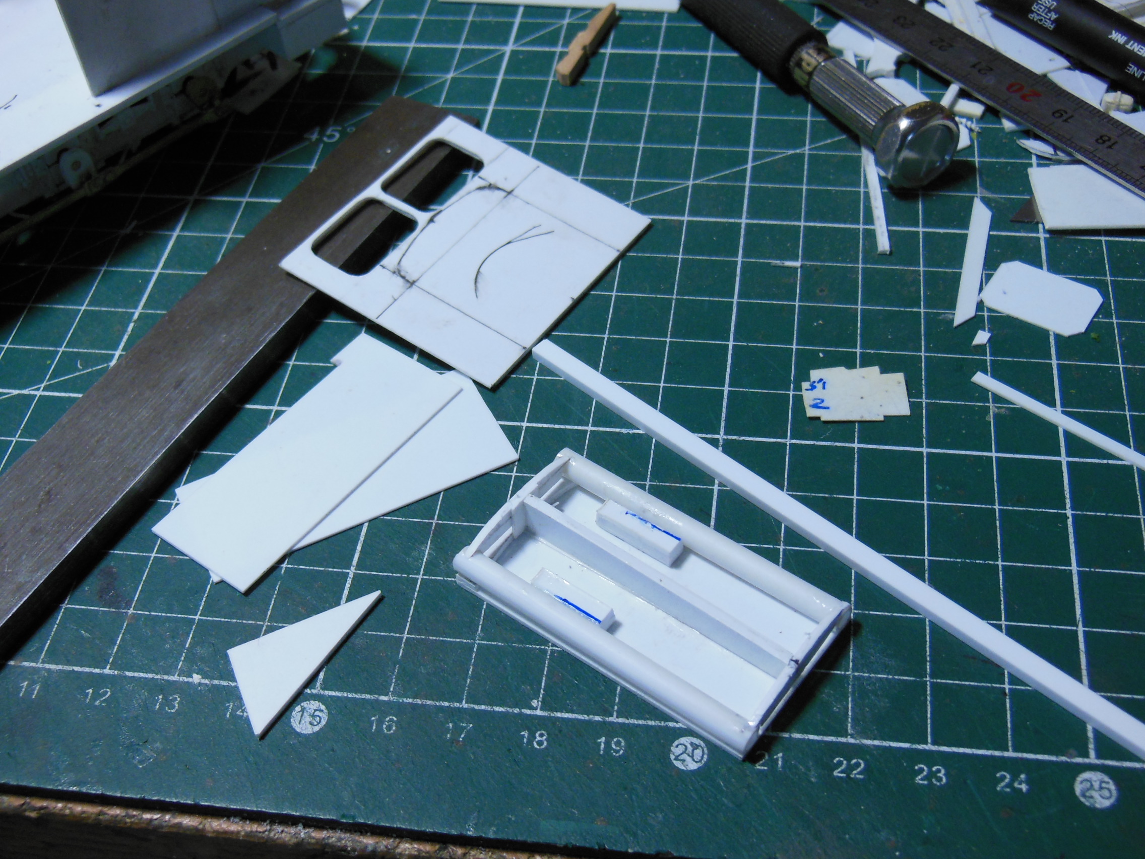

Merci rolaf, suite du résumé
début de la superstructure par le plancher et les panneaux arrière.
Dans le coffre arrière se trouve un lest, un limiteur d'encrassement, et un circuit pour les feux. Le capot sera fermé quand les feux seront câblés, même si l’accès à la plaquette "lumière" reste possible aussi par le dessous.
Sous l'emplacement de la cabine deux pont de diode "tête bêche" en série sur l'alimentation du moteur créent un palier de tension pour éviter l'allumage des feux après la mise en mouvement.
Bonne journée à tous,

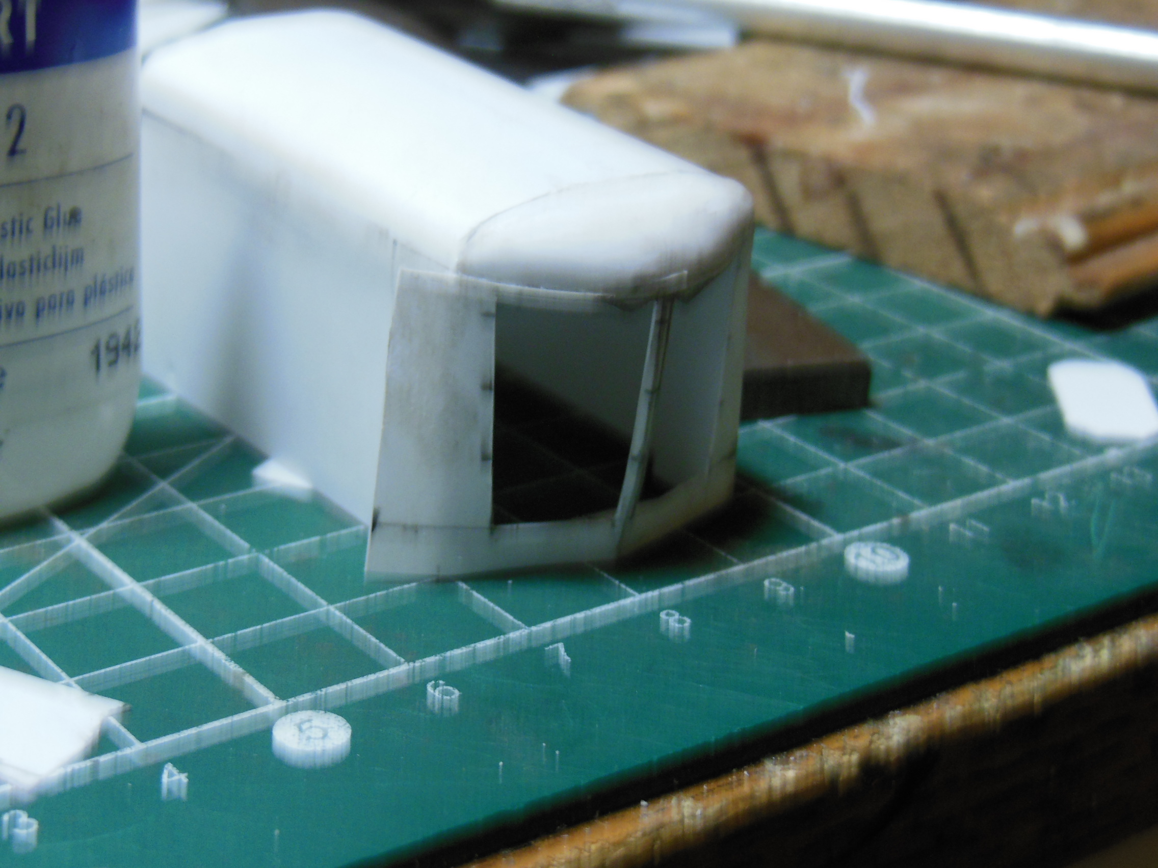

Messagepar -Y-
17 Déc 2021, 09:04

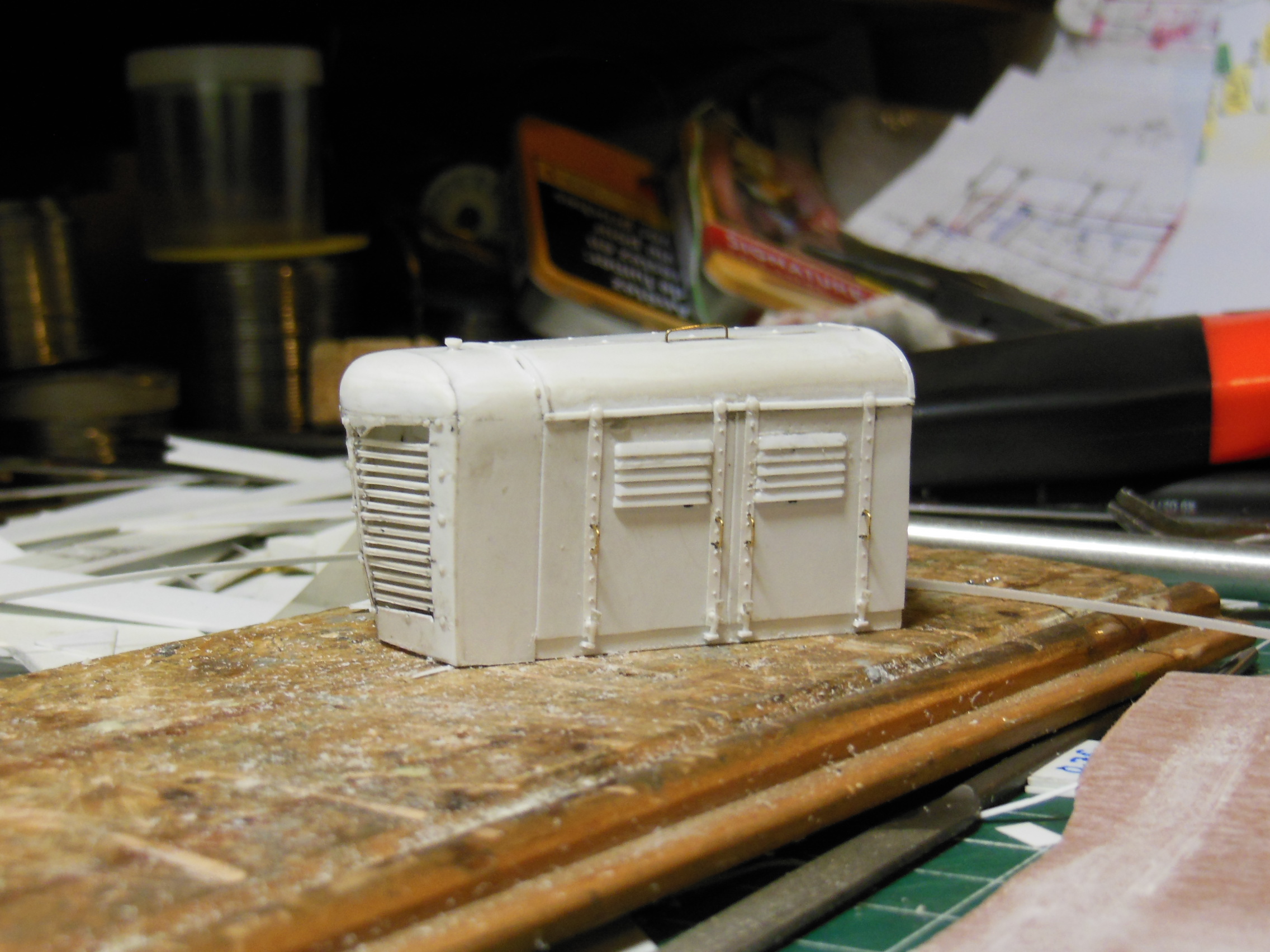

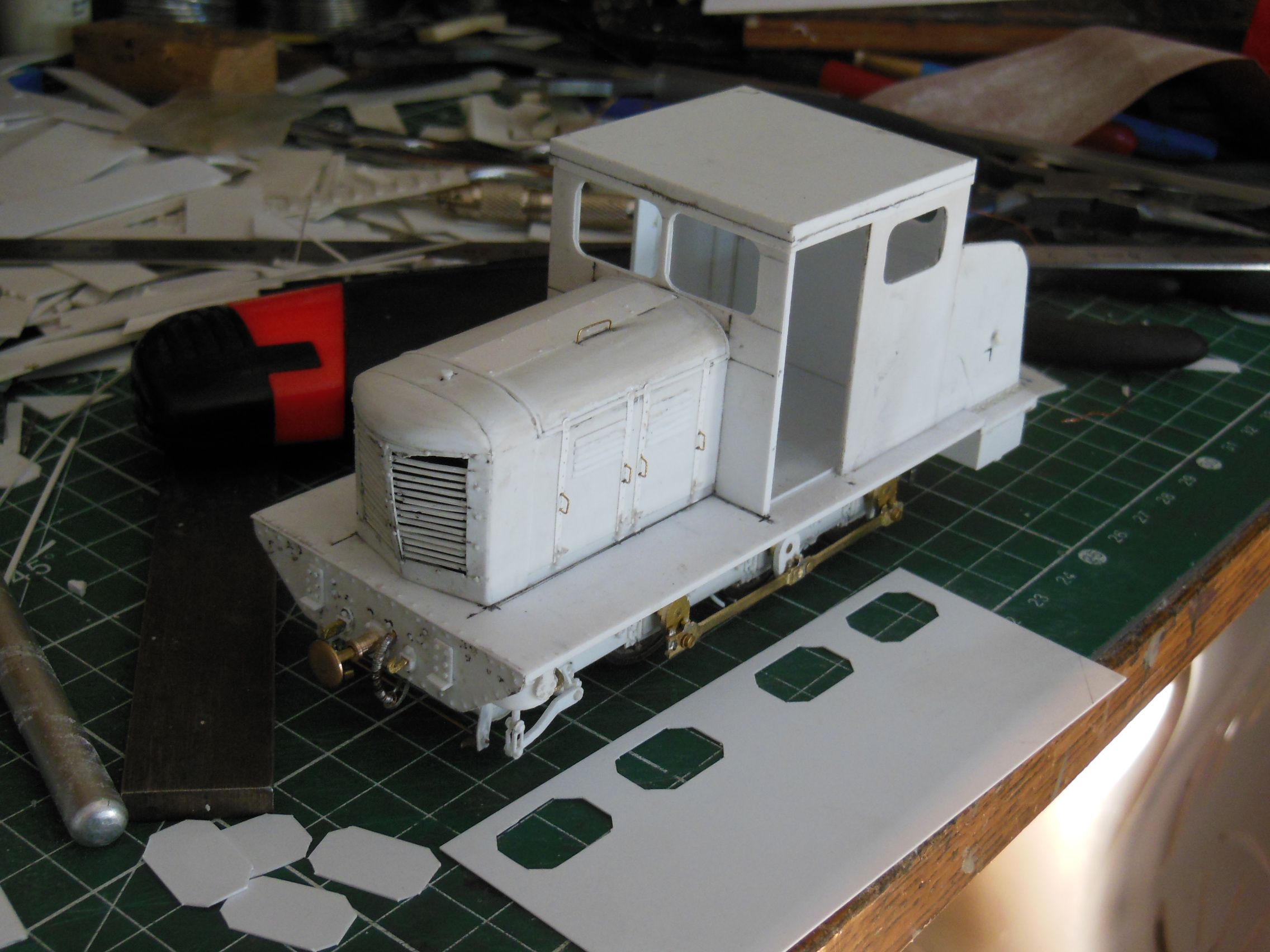

Viennent ensuite les parois de la cabine, celle de l'avant sera fixée avec le capot moteur
une armature est réalisée pour la forme du haut de capot, une plaque assouplie sur les parties courbes viendra la recouvrir
puis sont posés bout du nez et le contour de la calandre,
Vérification de la silhouette générale...
bonne journée à tous,
Yvan

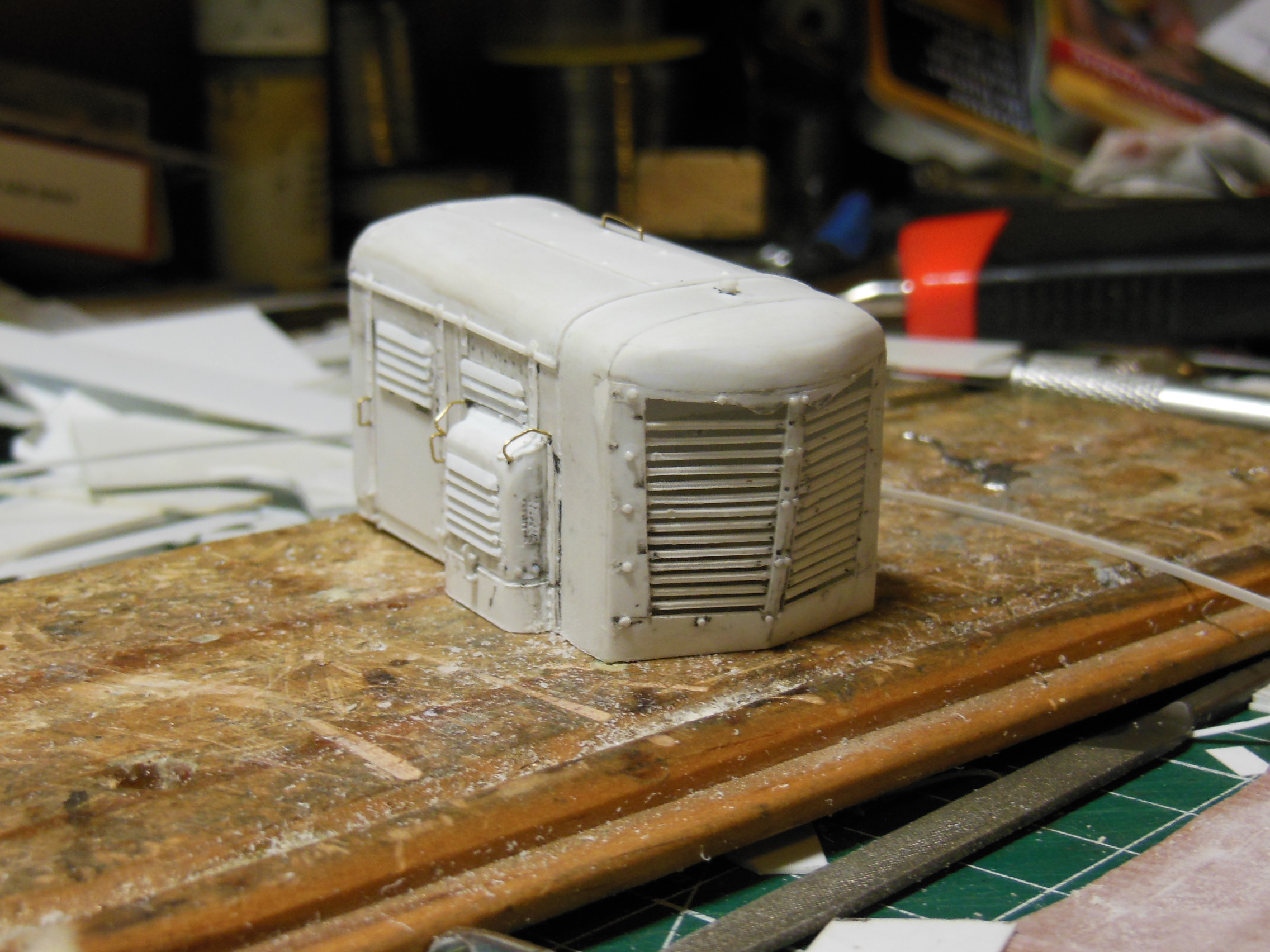

Messagepar -Y-

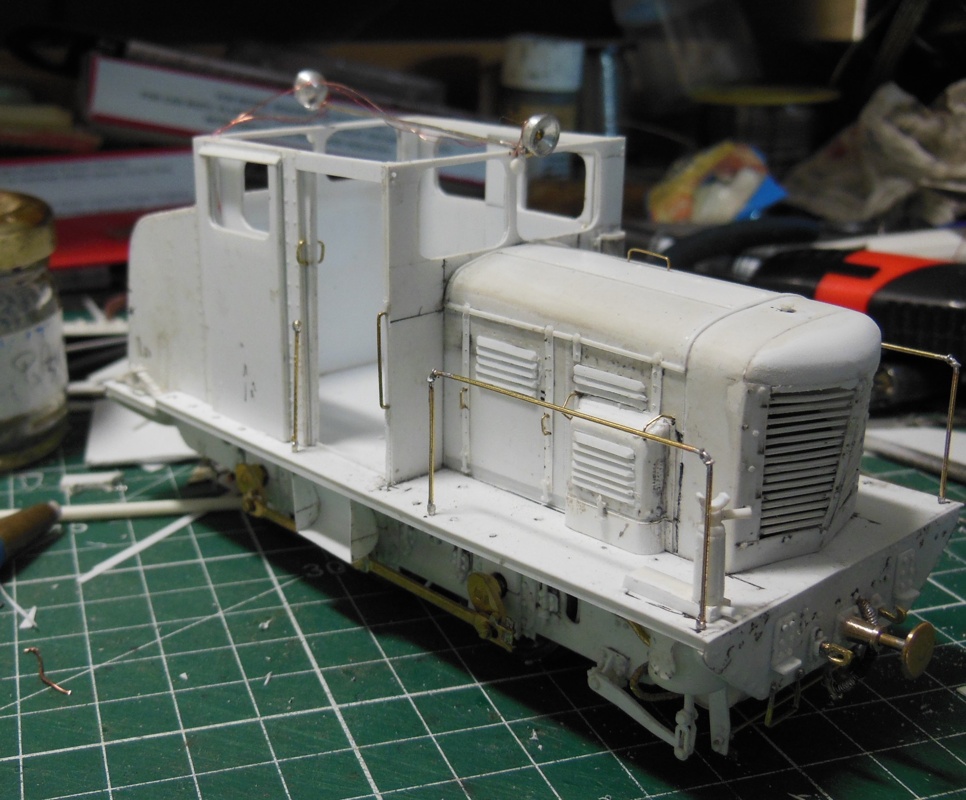

18 Déc 2021, 11:46
Aujourd'hui, l'habillage du capot moteur,
pour les compteurs de lames, il en manque une sur la calandre :lol:
et de l'autre côté,
Bonne journée,
Yvan

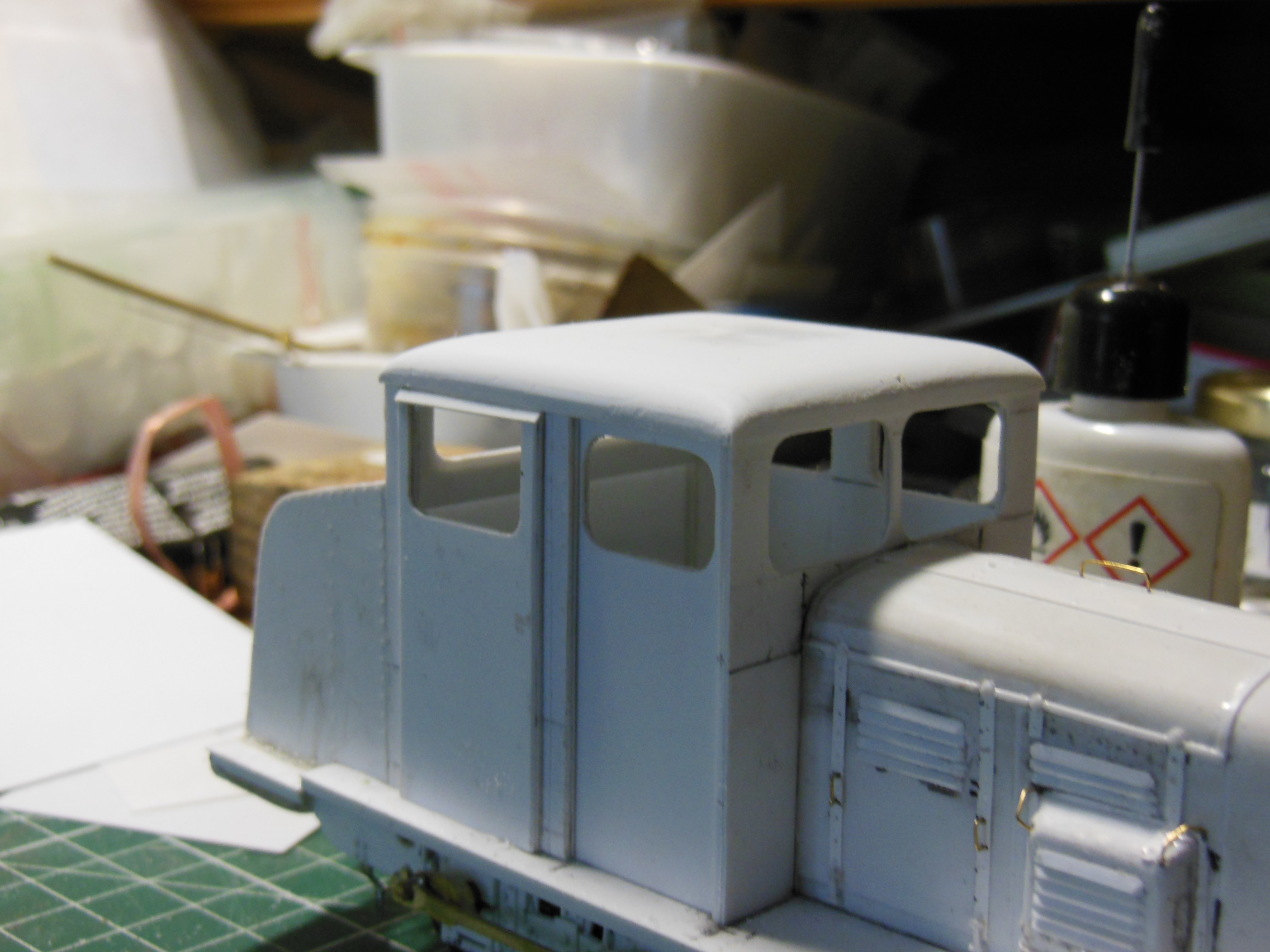

Messagepar -Y-
19 Déc 2021, 18:08
Ce WE, pose du capot, puis préparation des portes et de la toiture.
et un peu plus tard, après une refonte de la première toiture un peu trop mince :
Bonne soirée,
Yvan

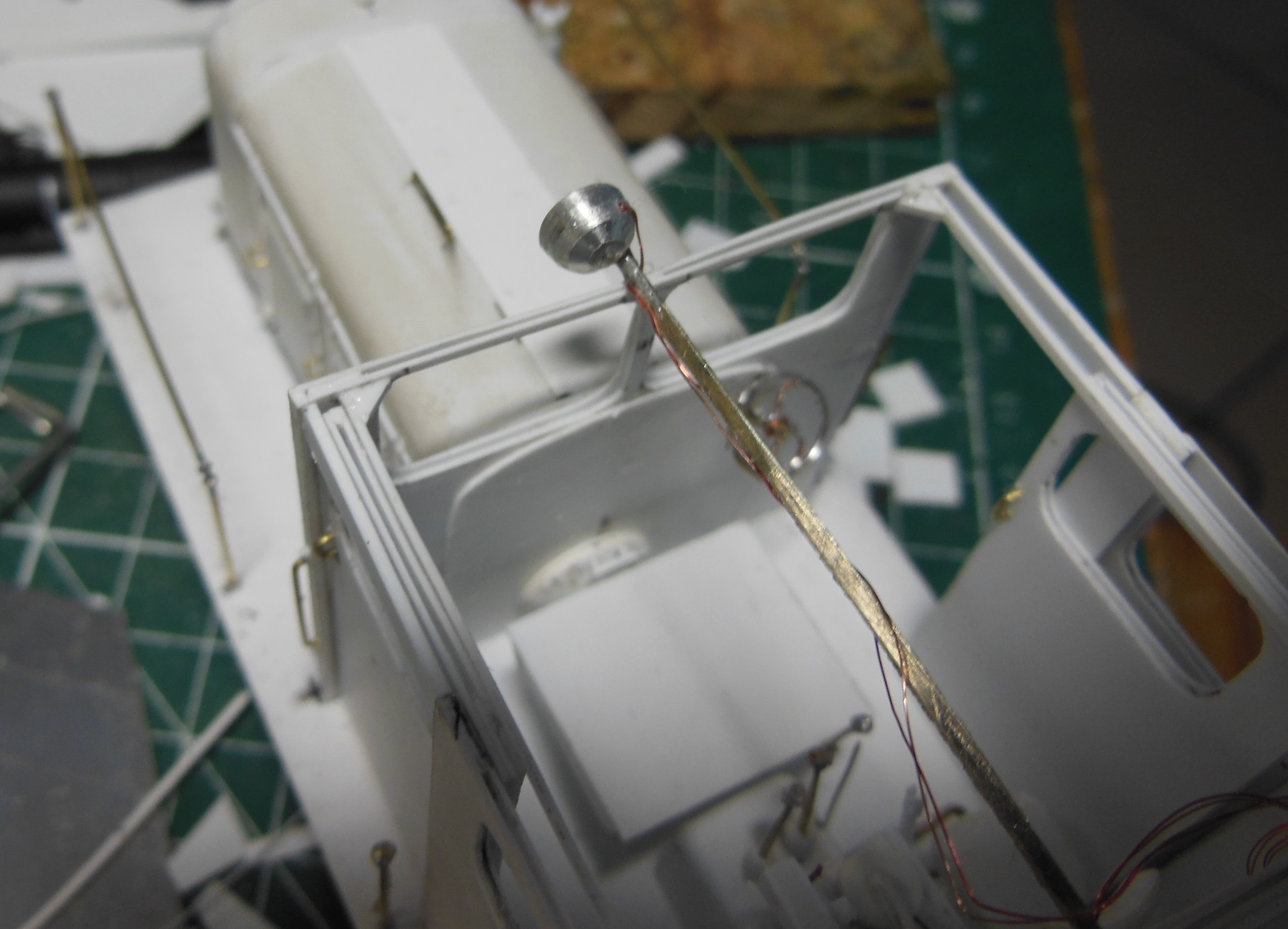

Re: N°62

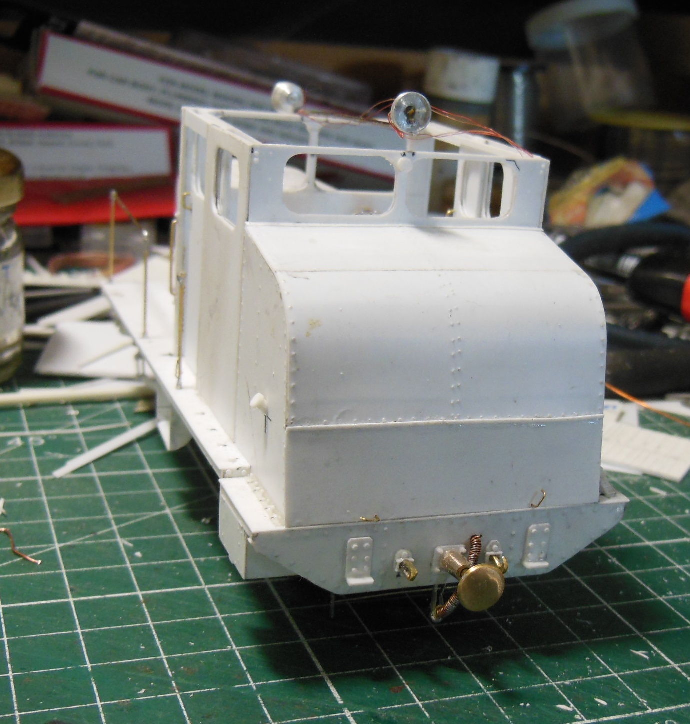

Messagepar -Y-

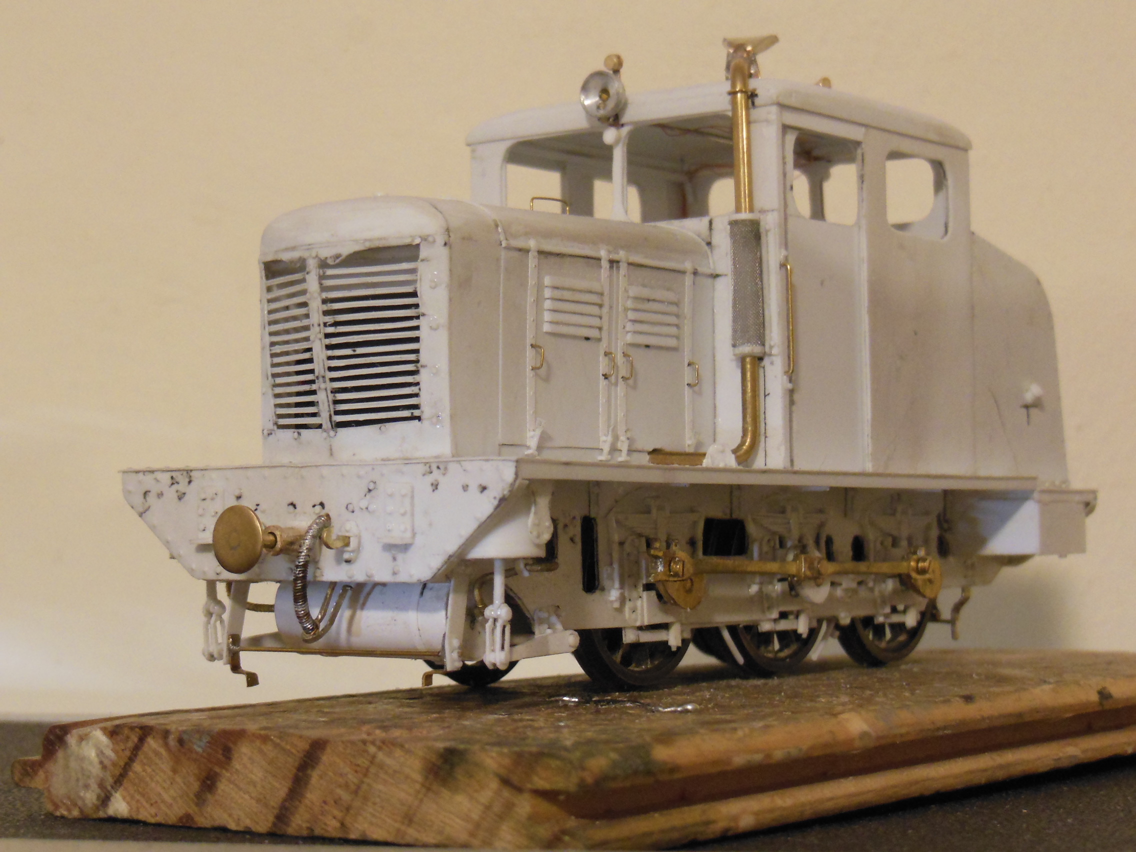

20 Déc 2021, 21:36
Et voici l’échappement, les trompes et les feux...
Bonne soirée,
Yvan

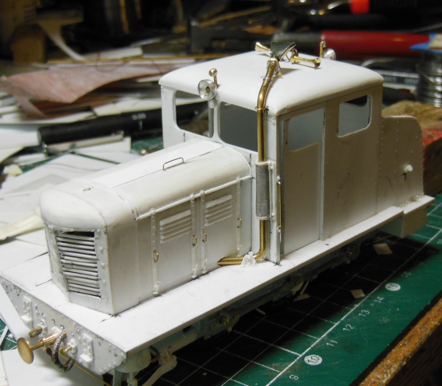

Messagepar -Y-
22 Déc 2021, 09:00
Merci FredVincent62,
Suite à une remarque d'un ami, j'ai repris un peu le nez et la calandre,
puis continué avec le capot arrière, et les détails du platelage...
Reste à traiter l'intérieur de la cabine et les contrepoids de roues..
Yvan

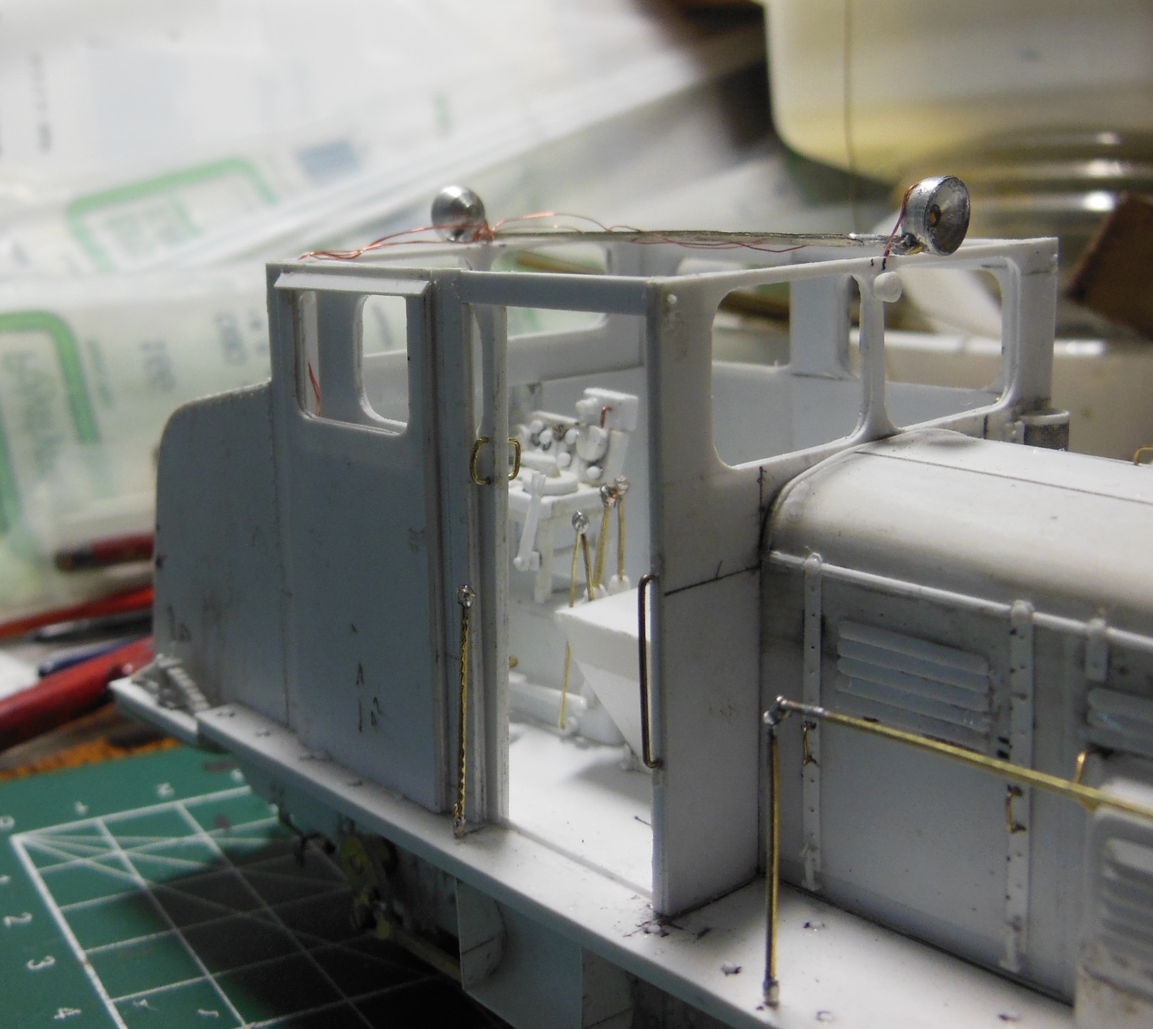

Messagepar -Y-

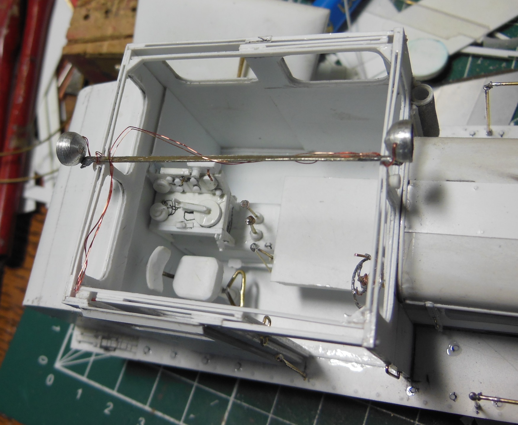

23 Déc 2021, 11:48
Et voici l'intérieur, réalisé par ce que j'ai pu apercevoir sur des clichés portes ouvertes, une seule photo intérieure, et les analogies avec le 70 aménagé différemment mais avec quelques composants de même nature.
Reste à passer à l'opération Ripolin...
Bonne journée,
Yvan
