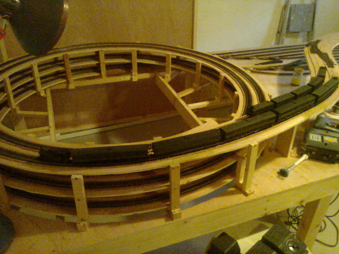

Retour d'expérience sur les hélicoïdales de mon réseau: rayon voie extérieure 670 mm; intérieure 610. Pente à l'axe du plan de plan de roulement deux pour cent. L'espace entre deux hélices est de 80 mm ce qui est le minium pour la traction autonome ... et le passage de la main. La pente de 2% correspond à presque doubler l'effort de traction en rampe ascendante avec ces rayons. Mes rames standards sont de 9 voitures et un fourgon ou 23 wagons de marchandises tout types et un fourgon. Avec certaines machines, 12 voitures ou 30 wagons sont possibles mais le risque de versement existe à cause des courbes et des boudins fins ou véhicules trop légers. J'ai un wagon dynamomètre qui mesure entre 75 et 90 gr en effort de traction en rampe ascendantes en rames dites standard pour 35/40 gr en palier (cela dépend de la vitesse, plus on augmente).
