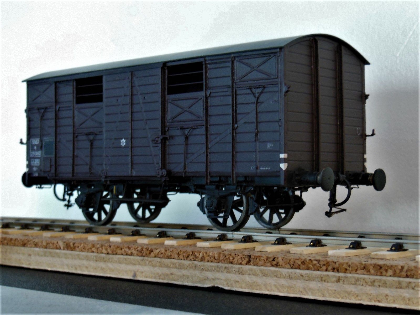

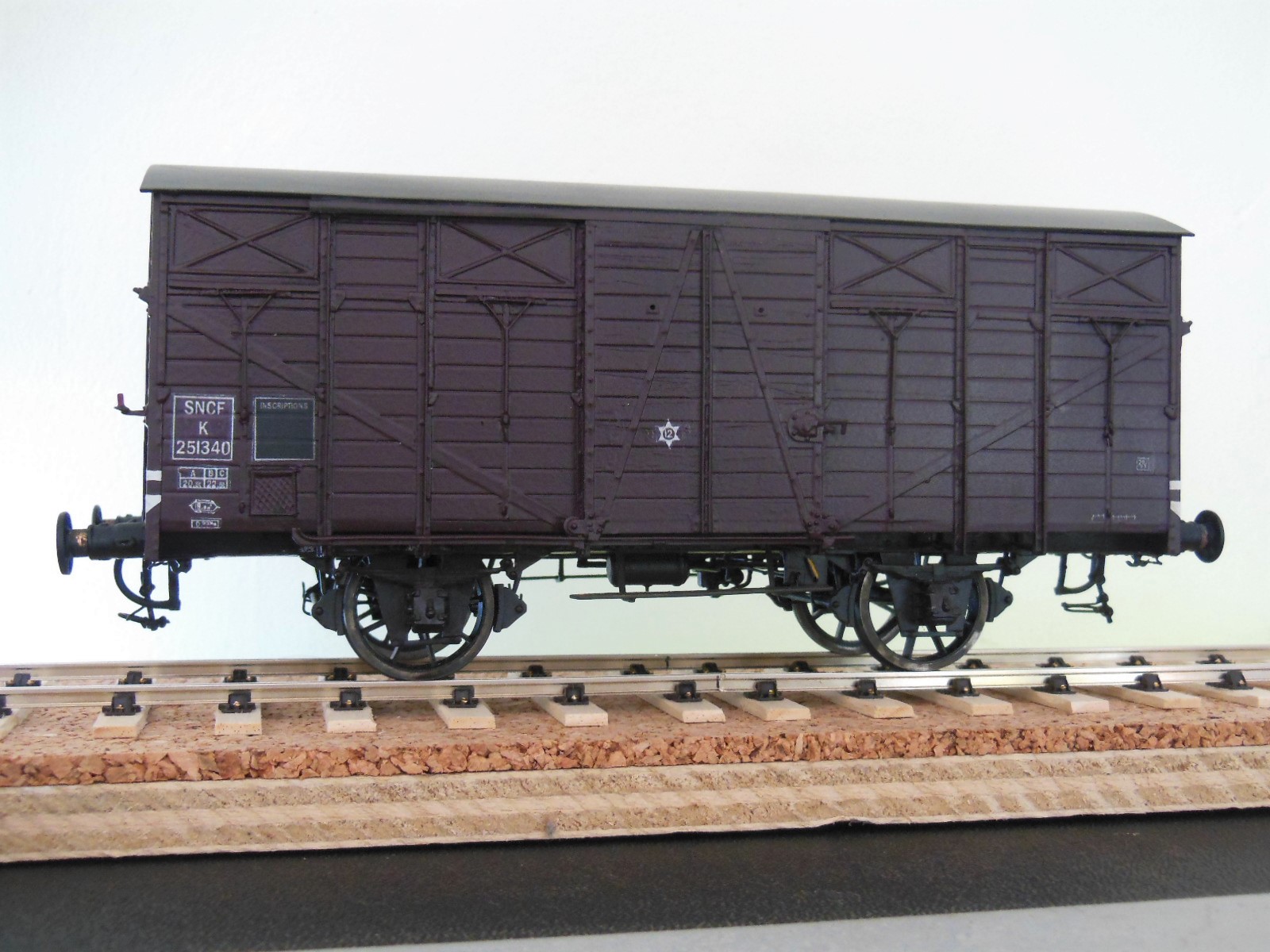

Merci FB90 et Nomad, ainsi que ceux qui ont suivis silencieusement.
Après nettoyage au stylo fibres, soufflage, apprêtage, sortie des bombes, et de la planche de décalques imprimable, j'arrive à ça :
1er côté (cliquer pour agrandir)
et l'autre
Il y a quelques défauts, j'aurai du polir mes boisseaux de tampons et les brunir dans la foulée avant la pose des nervures arrière des plateaux, la pose des attelages eut été plus facile s'ils étaient amovibles, les portes lanternes sont peut-être un peu courts en hauteur, le dessin du bois est plus marqué sur les porte que les côtés...
Par contre sujet d'inquiétude, le roulement est tout à fait correct.
Chaque échelle est différente, et il faut bien apprendre ;) .
Malgré les défauts, je reste globalement satisfait, et çà me donne quand même envie de persévérer.
Bonne fin de We à tous,
Yvan

Re: Fabrication d'un wagon OCEM en zéro
Messagepar Nomad
11 Mai 2024, 23:19
Bonsoir Yvan,
Et bien c'est splendide, (bien que s'autocritiqué est pertinent, c'est en faisant que l'on apprend !) je ne sais si c'est pour votre roulement mais je mettrais cela sous globe, chouette œuvre d'art pour une jolie présentation !!
[color=#4000FF]La longueur des portes-lanternes ? A mon avis en réalité , ca devait etre différent d'un wagon à l'autre
Dessin du bois plus marqué sur les portes ? Là encore les portes étant rapportées si çà se trouve ce n'était pas les memes planches du meme lot , donc avec des dessins différents
Et bien , tu es bien dur avec toi meme . Pour ma part j'aimerai bien etre capable de faire ce que tu fais avec tes dix doigts .
Chapeau bas , c'est du tres bon (et beau) travail .

Merci beaucoup à tous les trois,
Nomad a écrit:Bonsoir Yvan,
:cool: :applause:
l'idée est de le faire rouler dès que j'aurai un peu de voie et le locotracteur ;)
Cristof60 a écrit:[color=#4000FF]La longueur des portes-lanternes ? A mon avis en réalité , ca devait etre différent d'un wagon à l'autre
[/color]
dans mon idée ma critique est plus à prendre comme les petits trucs qui sont facilement rectifiables pour améliorer le résultat sans pour autant avoir à y consacrer plus de temps, pour peu que l'on y pense à l'avance... L'intérêt est que ces quelques petites erreurs puissent un jour servir à quelqu'un ;)
Bonne soirée à tous,
Yvan
