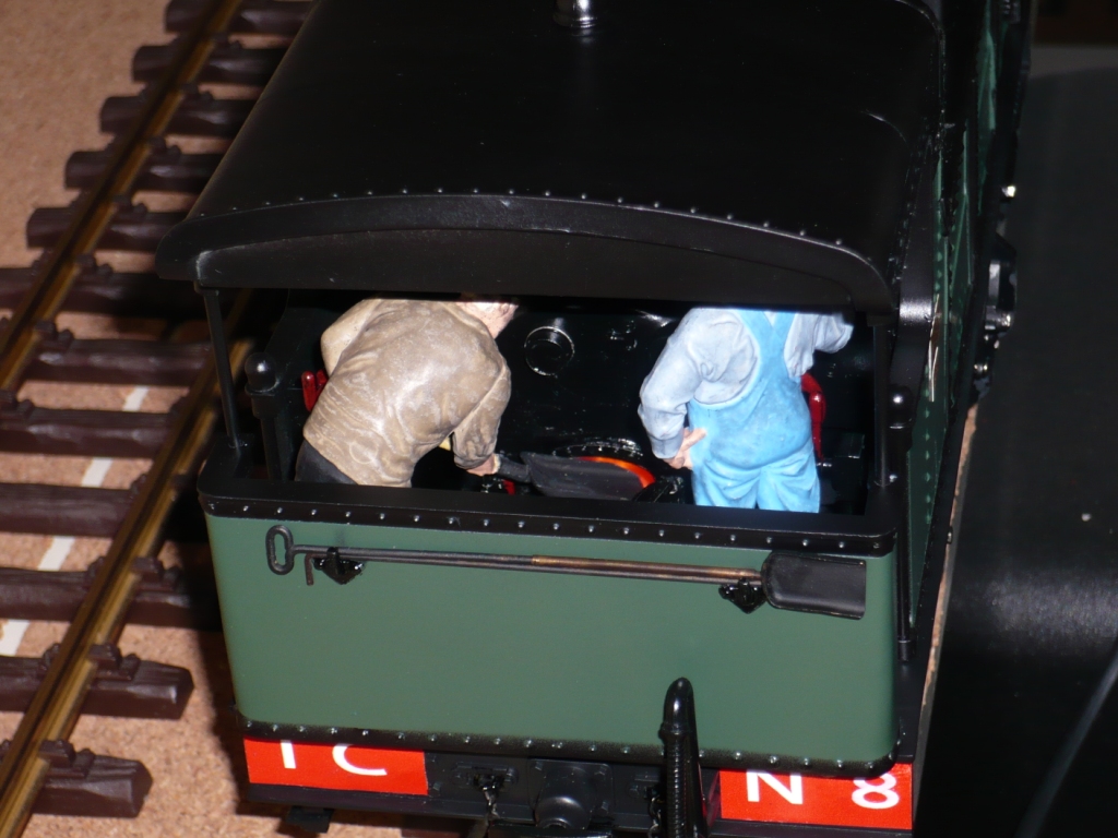

Et puis, enfin, dernièrement, j'ai réalisé une Piguet TC sur la base d'une Corpet LGB.
Là encore quelques "complications" (mot employé par les horlogers pour qualifier le fait qu'une montre indique aussi le quantième, les cycles lunaires ou autre chose encore) ont été rajoutées comme le foyer éclairé en phase avec le son d'ouverture de la porte et de pelletage du charbon :
Celle-là aura bientôt une petite soeur dont je décrirais la réalisation par le menu ici même, dans quelques temps.
Cordialement. JLS

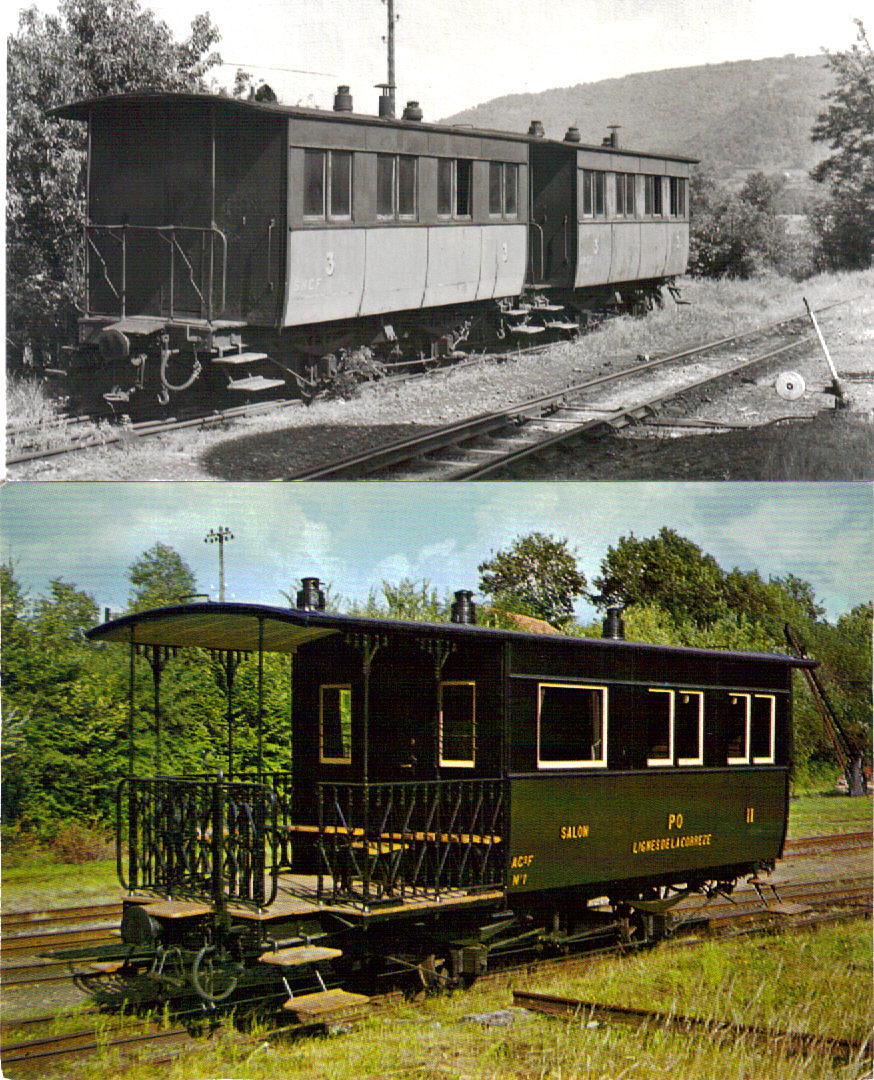

Impressionnant lorsque l'on compare avec l'original
En gare de SEILHAC 1959

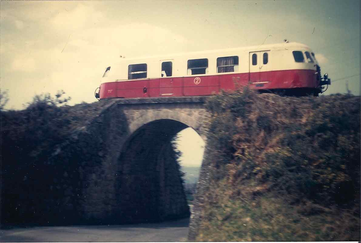

Mais, pour l'instant, j'ai entrepris la réalisation d'une voiture à essieux du POC, dite "cage à poules".
Comme je viens juste d'entamer le projet, on va reprendre le cheminement intellectuel au départ.

Poctc19 a écrit:Impressionnant lorsque l'on compare avec l'original
C'est effectivement cette photo qui m'a le plus inspiré pour le Billard.
Cordialement. JLS

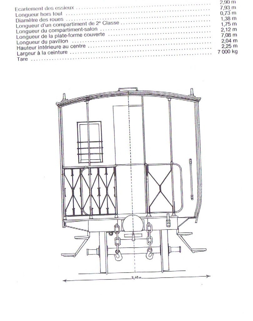

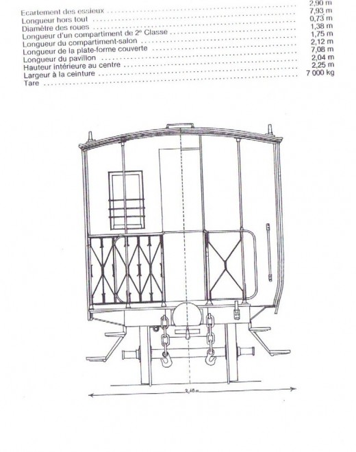

On y va !

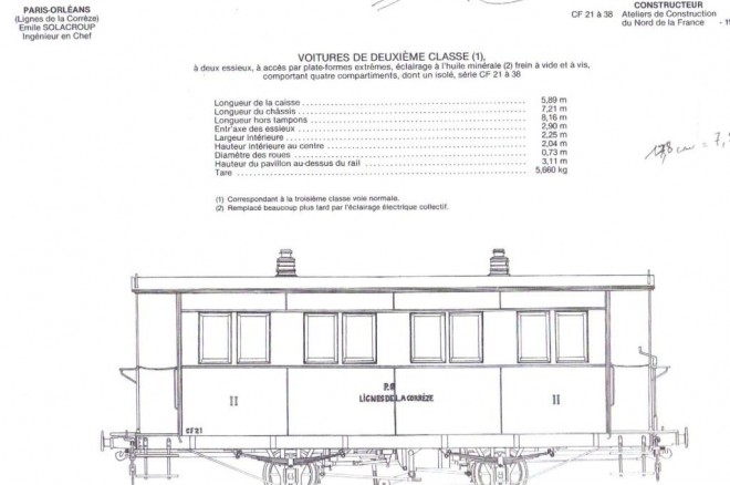

D'abord il faut rassembler un peu de documentation.
Les plans, s'ils existent.
Et, ils existent dans un ancien ouvrage de LM Vilain (grand amateur de PO et de POC), grâce lui en soit rendu :
Sur les dossiers, seul le côté droit est utilisable (et se duplique exactement à gauche par effet miroir sur l'axe pointillé). Le côté gauche du dessin concerne l'aménagement spécifique de la voiture salon POC.
Une bonne chose de faite.
Cordialement. JLS

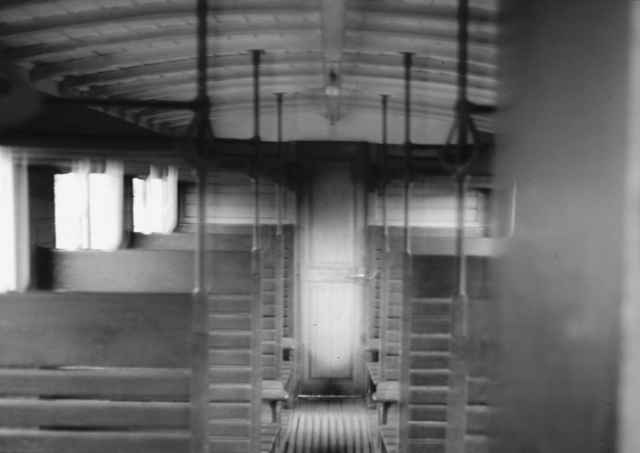

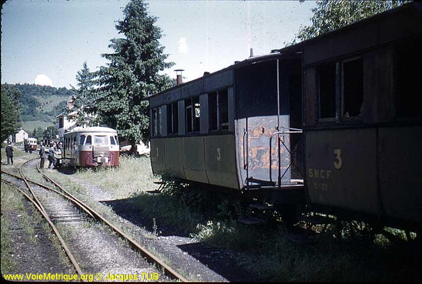

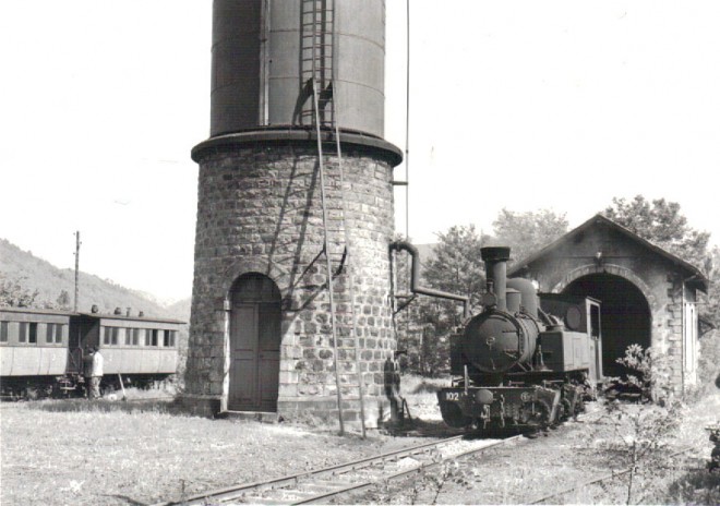

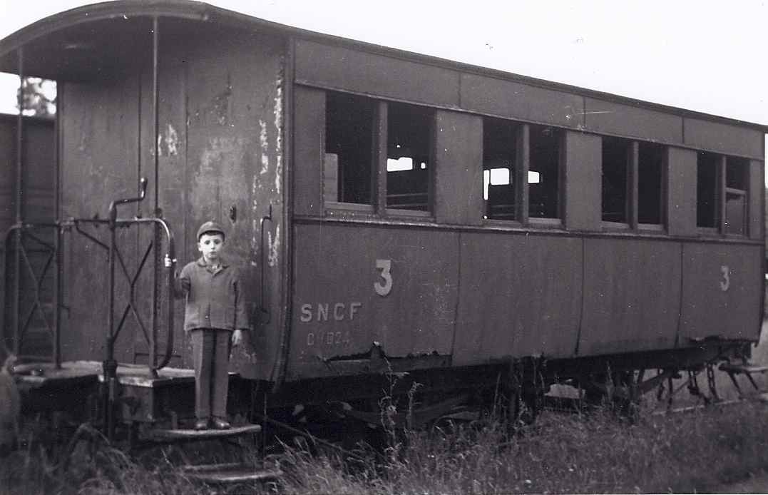

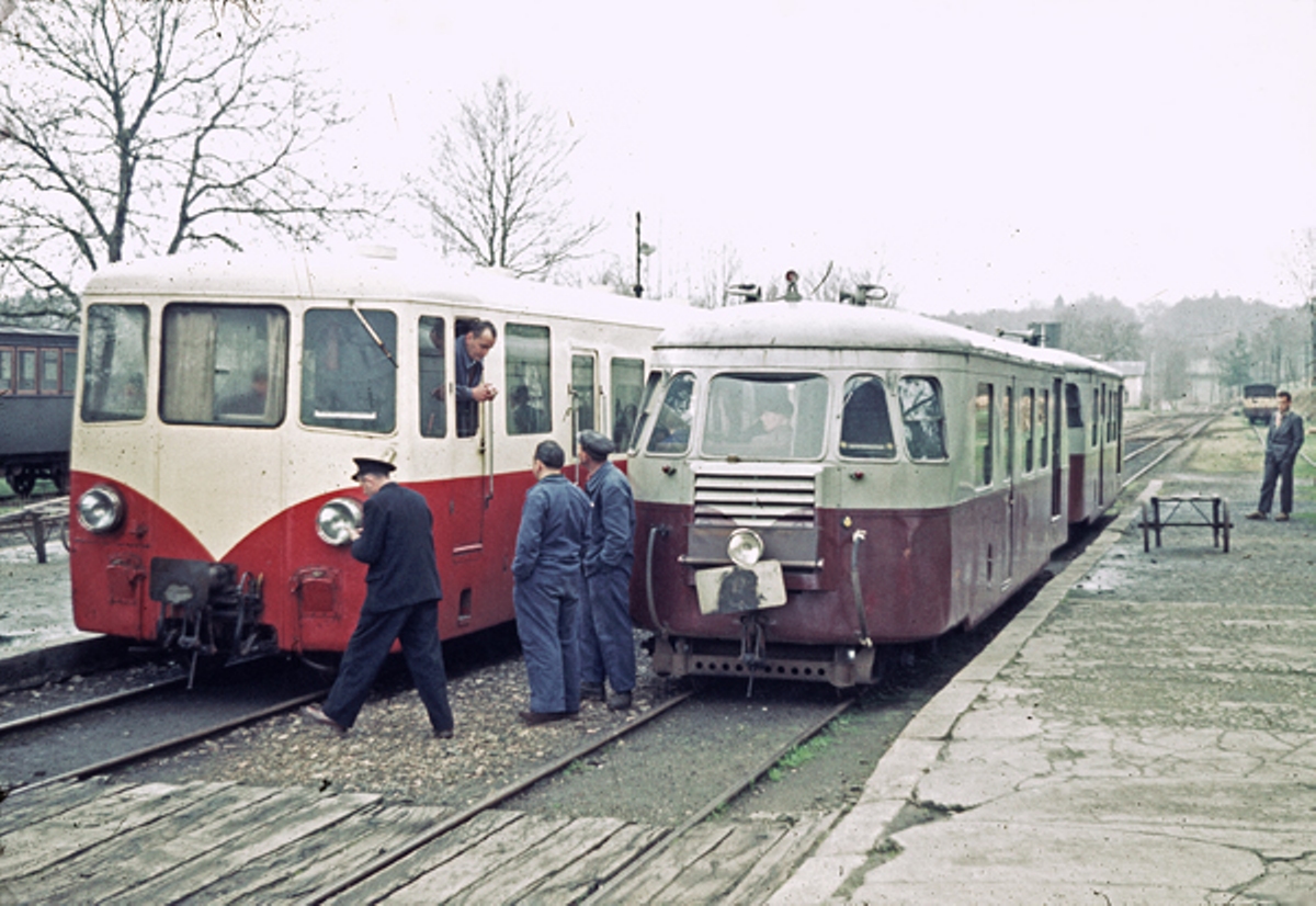

Ensuite il faut trouver des photos, en couleur si possible, y compris de l'aménagement intérieur.
J'ai trouvé ces photos-là :
Photos R. Brugier (voitures de service à Argentat) et M. Geiger (collection FACS)
photo J. Ricaud
Photo A. Renault (les mêmes voitures de service à Argentat)
auteur inconnu
Collection J. Tub (toujours les mêmes voitures de service à Argentat)
Encore une bonne chose de faite. On sait maintenant que ces voitures étaient bicolores (noir partout sauf bas des élévations vert foncé) au PO jusqu'en 1937 avec chiffres romains de classe, puis bicolores à la SNCF avec chiffres arabes à l'époque de la 3° classe, puis de couleur unie (probablement un vert wagon intégral) juste avant la fin de la 3° classe, puis immatriculées en 2° classe entre 1956 et 1960 avant leur mise au rebut ou leur transformation en voitures de service comme celles qui se trouvaient depuis longtemps à Argentat (1956 -1959).
