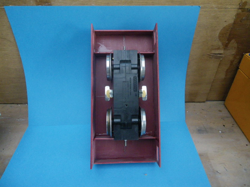

Voilà le bloc moteur est fixé au châssis,nb:j'ai piqué la toy train lgb de mon petit fils pour essais et surprise çà rentre dans la caisse,la prochaine??????, :siffle: allez en chasse sur EBAY mais j'ai plus de sous ,la caisse modélisme est presque vide :mur:
Bonne vision
Arthur

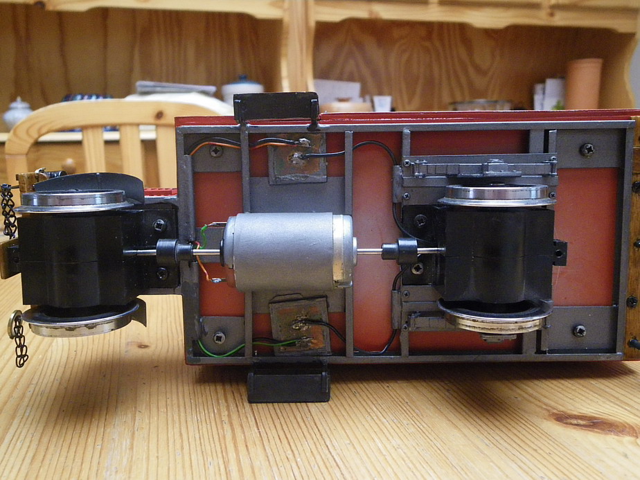

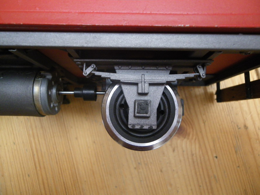

la suite avec les dessous de la bête,moteur et essieux KLGB,on trouve le même système chez Piko et c'est moins cher,les plaques de gares sont en plasticard 1MM,les rivets sonr réalisés avec un fin tube plastique collé
le capot moteur,simplement un montage en plasticart 2MM,le capot a été réalisé en formant à la lime l'arrondi,le tout ajusté

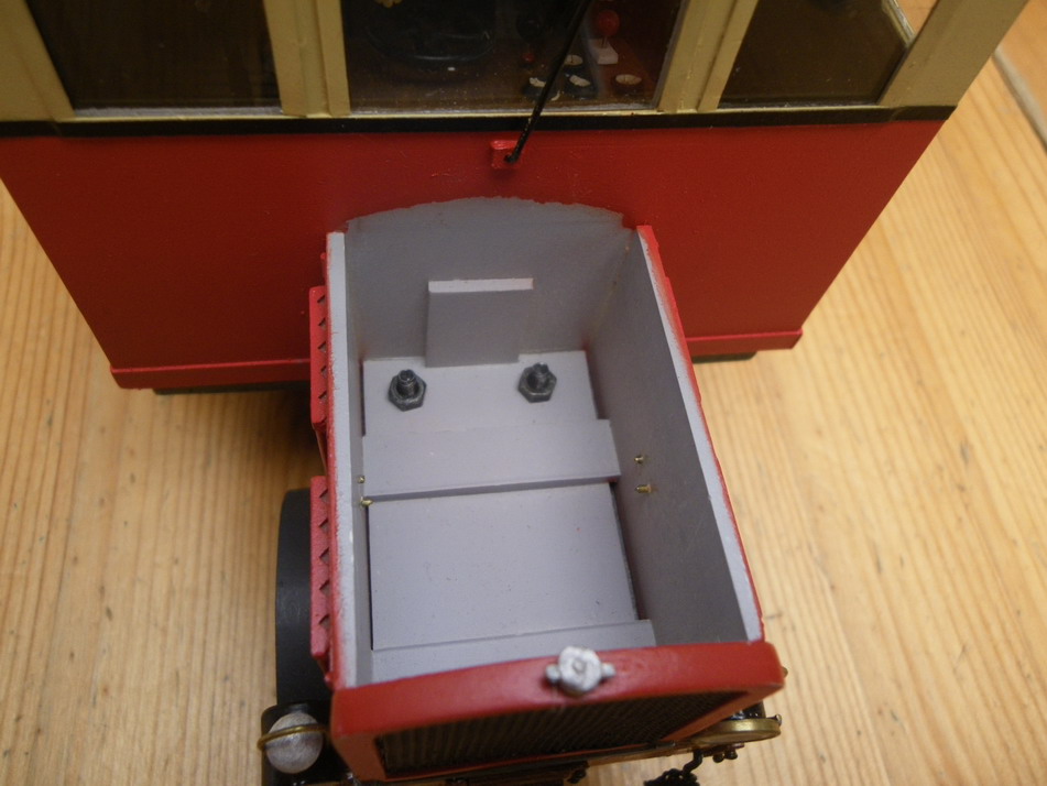

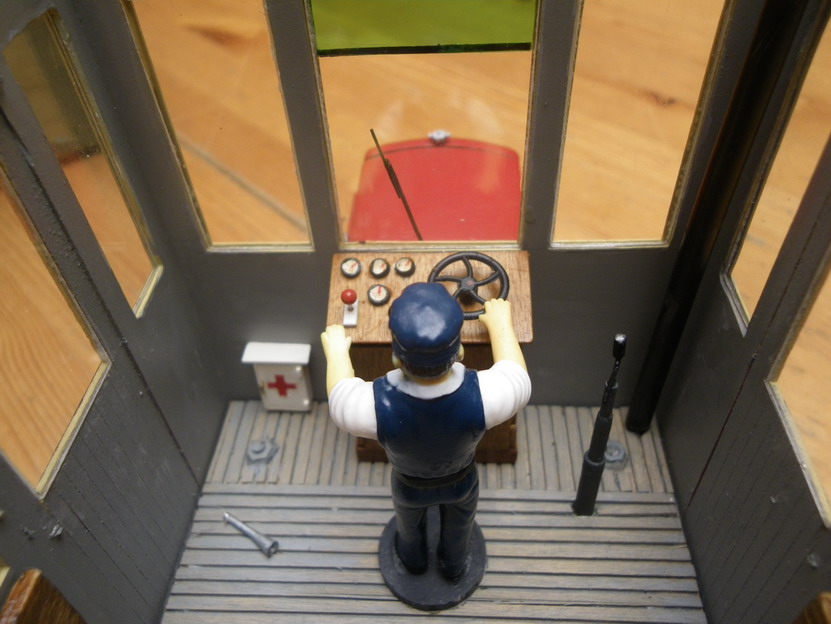

la grille du radiateur????un fond d'assiette en plastique (vive Mac Do)

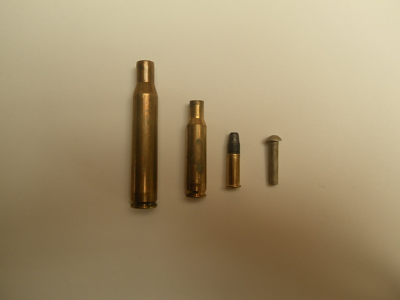

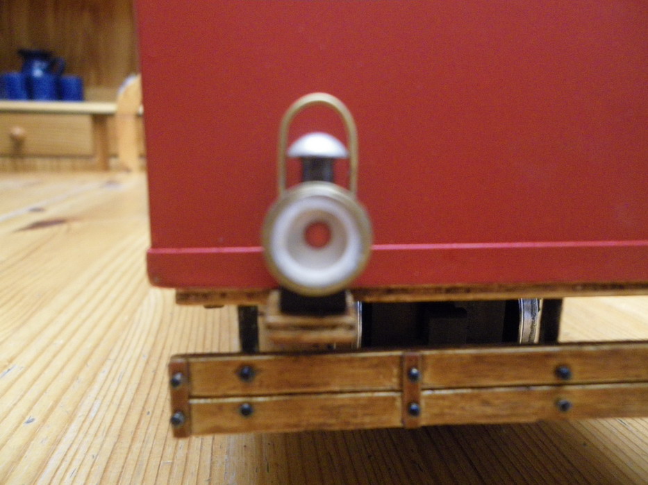

les lanternes et le tampon fonctionnel...............avec ceci
des douilles de balles de différents calibres,un rivet en alu,...............elle sont décoratives sans plus
l'intérieur et le poste de conduite en bois (balsa et tripplex,)le levier de frein à main,du tube laiton de différents diamètre soudé,la manivelle,un fil de laiton plié et soudé,remarquez la boîte de secours,le tuau d'échappement ,simplement une paille :siffle:

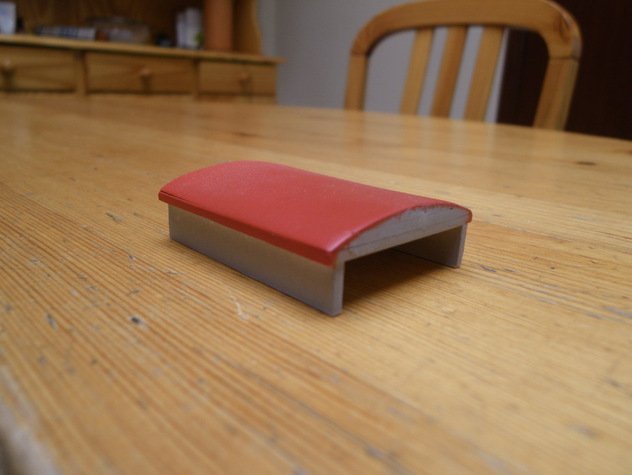

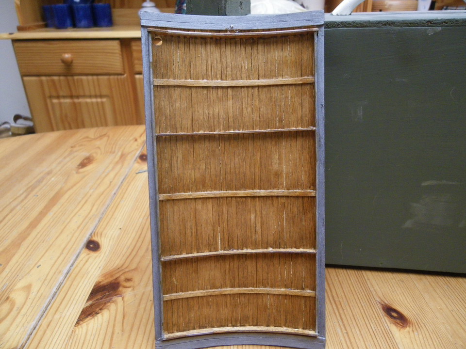

Je termine avec le toit,principe de construction avec des couples ensuite des lattes de triplex 0,5mm collées,un enduit à l'eau,ponçer et peindre :siffle: essayez c'est plus facile que l'on ne pense :cool:
voilà j'espère que cela vous a plu....................

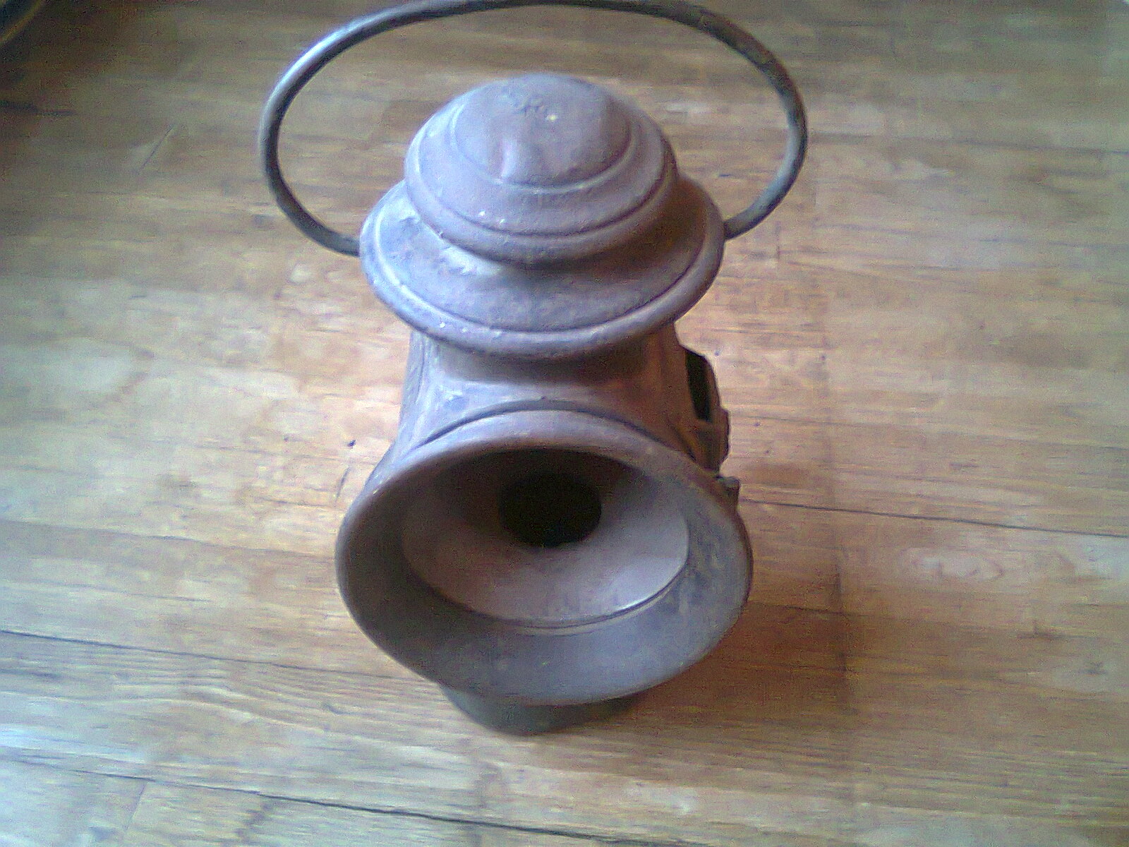

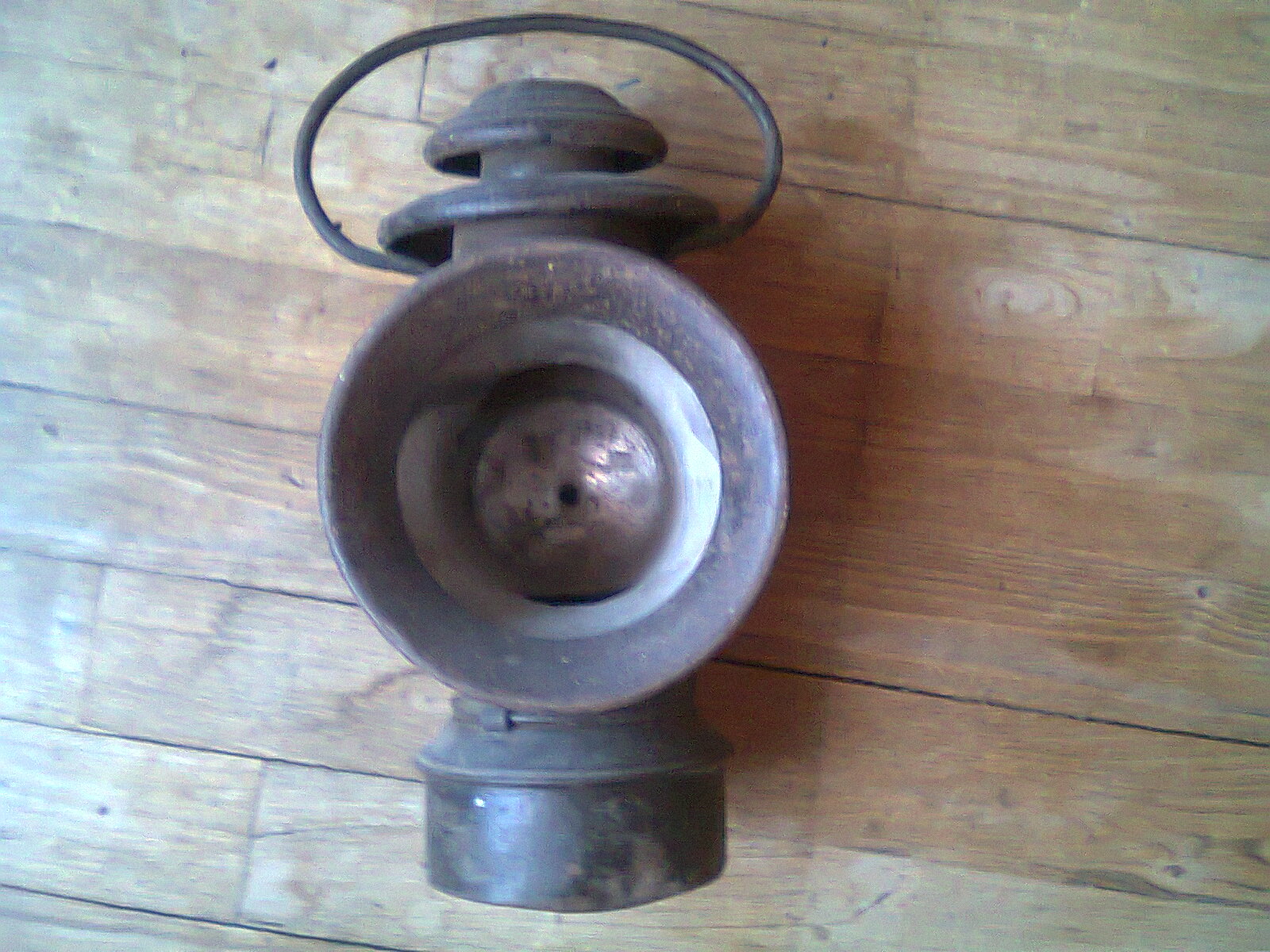

Bonjour, j'ai retrouvé une lanterne, les autres je n'y ai pas encore remis la main dessus :siffle:
L'histoire des douilles de balles bien vu :ange: :ange:

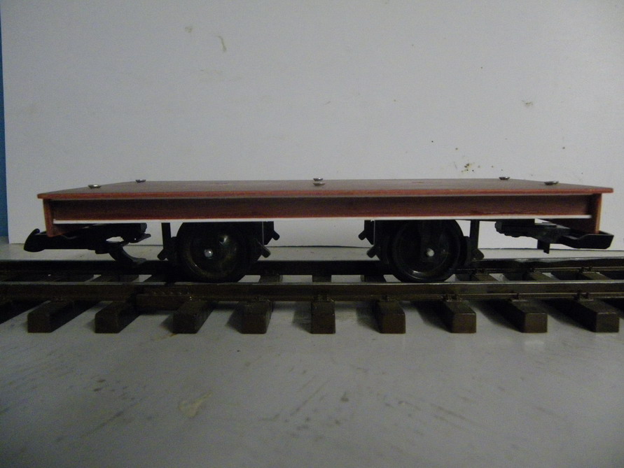

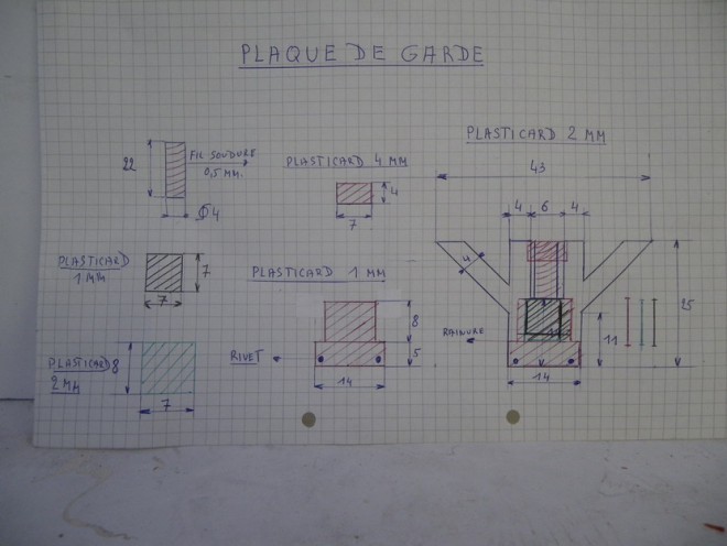

Messagepar arthur
11 Oct 2011, 20:17

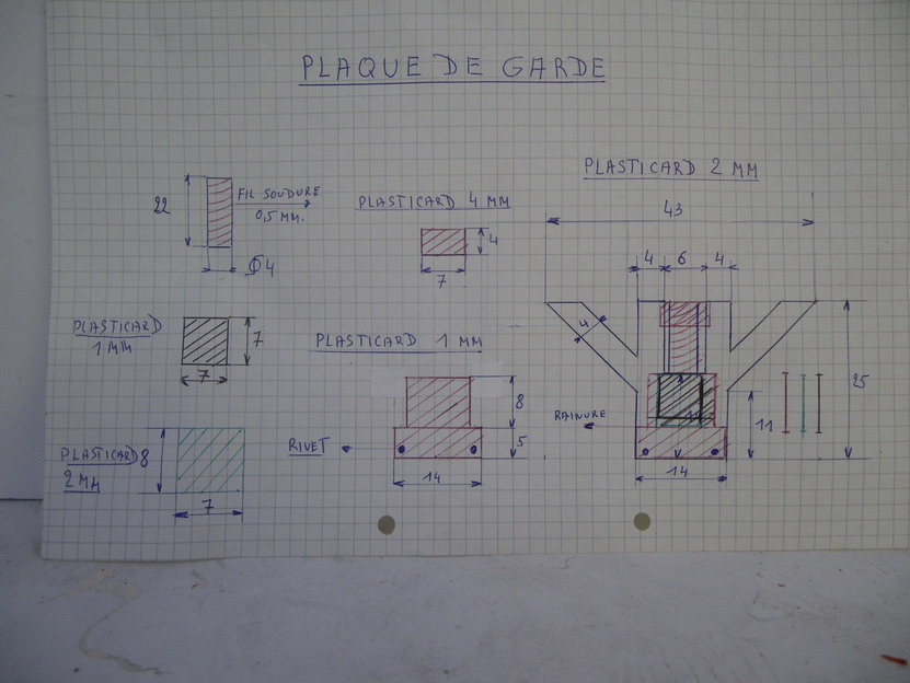

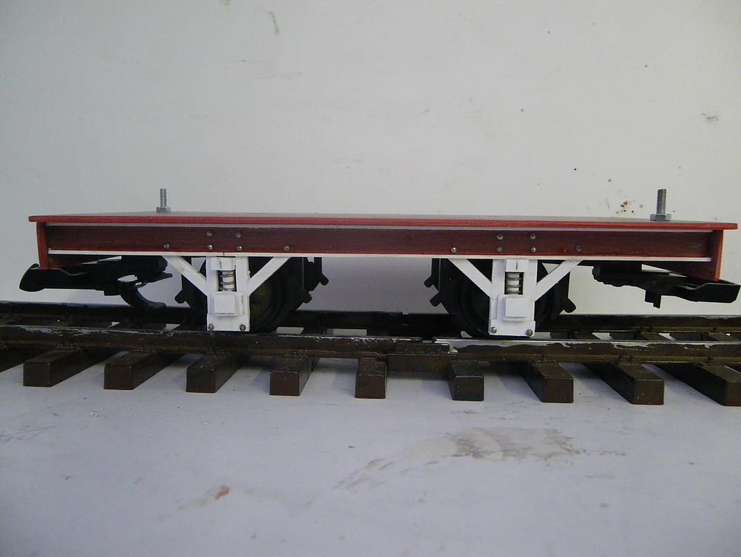

Après un week end chargé :cool: de retour sur la construction du châssis avec les plaques de garde,placement des rivets (aiguilles en acier) je vous ai fais un plan petits veinards...................;pour rappel je copie un wagon LGB (méchant copieur n'est ce pas :diable: )
il restera les tampons :mur: ensuite je passe à la peinture :siffle:
Bonne vision
