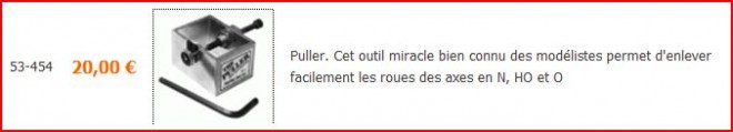

Pour extraire tes pignons ou tes roues, il éxiste un outil incontournable:
Photo extraite du catalogue on-line du Train Magique (http://www.micro-modele.fr/index.php?page=shop.product_details&flypage=flypage-ask.tpl&product_id=8346&category_id=103&keyword=puller&option=com_virtuemart&Itemid=5&lang=fr)
Mais on le trouve aussi chez d'autres fournisseurs...
Michel.
